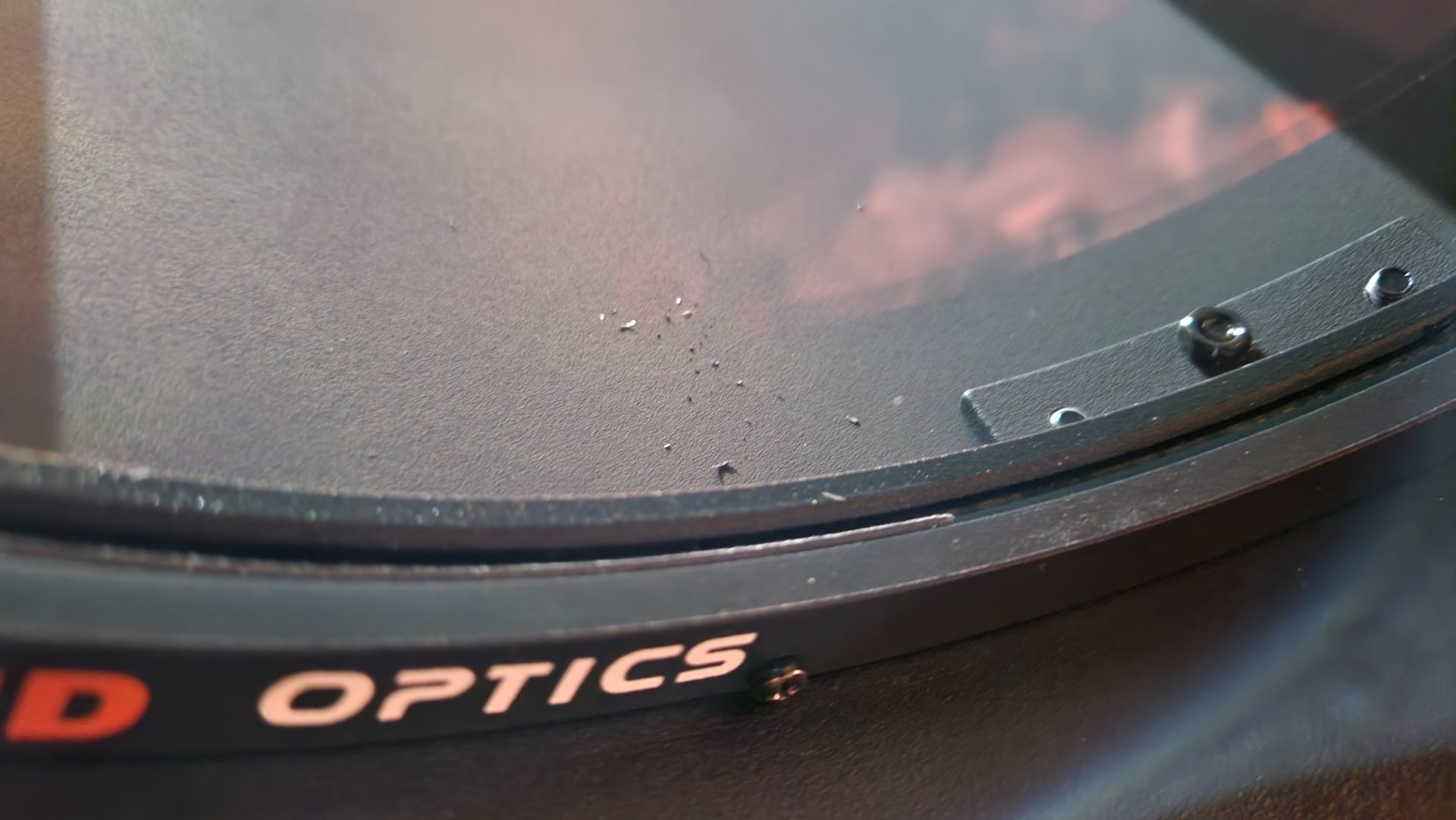

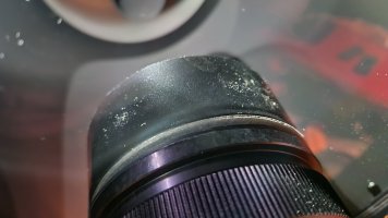

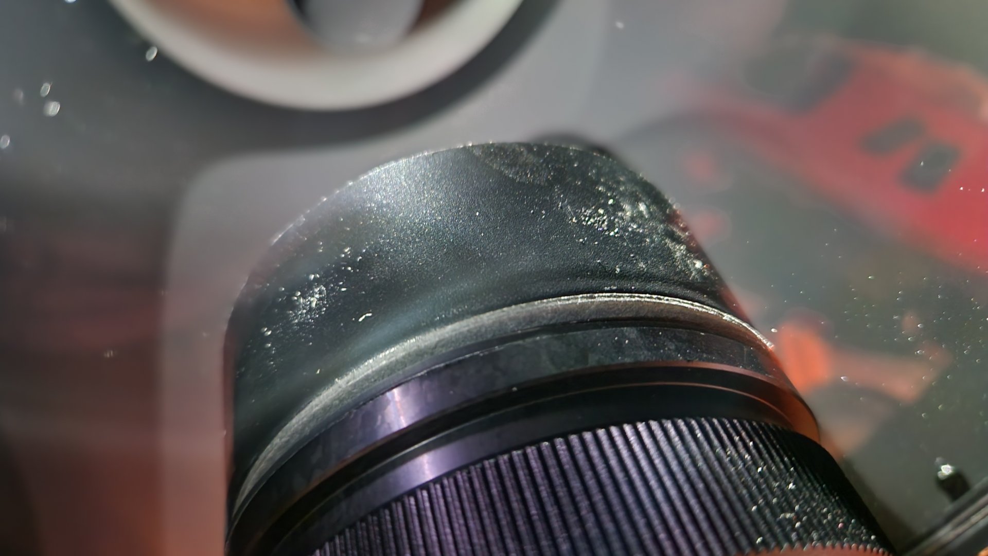

Danke für die ganzen Tipps, von denen ich einige schon beherzigt habe, wie z. B. Der Baader Steeltrack. Leider war das C11 im der Werkstatt, ich hatte durch das Anbringen der Schiene oben drauf Metallspäne im Tubus.
Nur mal was mein erwähntes Glück bei diesem Hobby angeht...

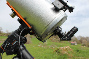

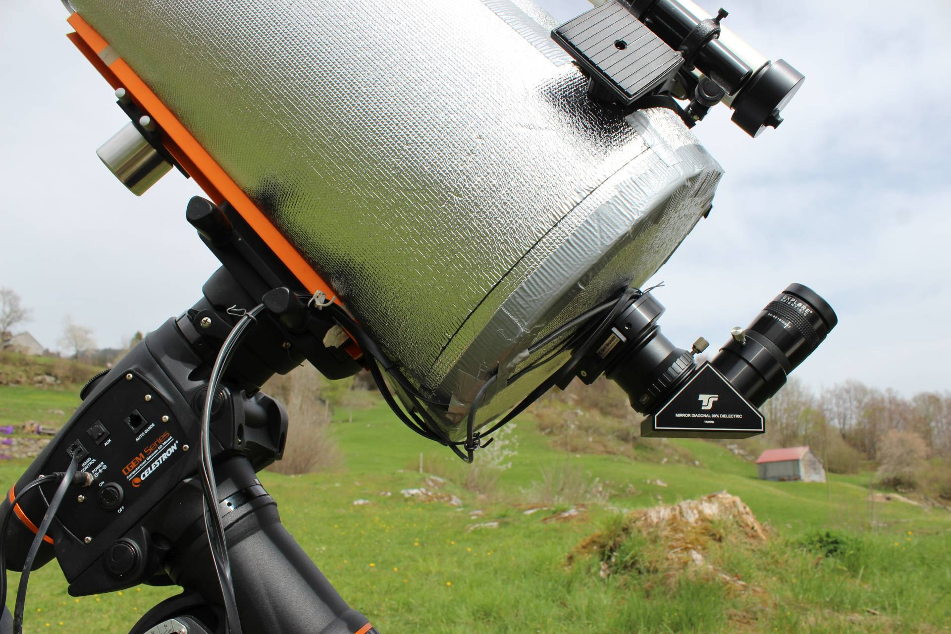

Ich habe ein uralt C11 und stand auch mal vor den Fragen der Optimierung: Fragen zur Optimierung meines C11
Schlussendlich habe ich folgendes gemacht:
  • Aussendämmung
    Dies ist vermutlich die effektiviste Optimierung bezüglich Tubus Seeing/Abbildungsqualität
  • Starlight Feathertouch
    Klassischer OAZ (Steeltrack, Monorail, etc.) wäre natürlich noch besser bzw. kommt evt. noch
  • Blendrohr und Tubusauskleidung mit Hilfstubus aus Karton beklebt mit Veloursfolie
    Hier scheiden sich zwar auch die Geister, ob es wirklich etwas bringt beim Tubus und beim sowieso engen Blendrohr der SCs :)
Justage mache ich mit Kamera (Kollimationsschrauben habe ich mit Bobs Knobs ersetzt). Zur Kollimation gäbe es noch die Duncan Methode/Maske, die ich aber noch nie ausprobiert habe bzw. nach ein paar Mal üben geht es auch ohne Hilfsmittel sehr gut. Den Lüfter würde ich aufgrund der Bohrungen nicht machen bzw. bei meinen Recherchen bekam ich den Eindruck, dass sich dieser Eingriff nicht lohnt. Ich habe nur eine normale Taukappe und hab die Heizung schon öfters vermisst.
Grüsse, David
  • Aussendämmung
Grüsse, David
wo bekommt man diese silbrige Außenverkleidung ??
hatte die am C9 mal.. da war die beim Kauf schon drauf...
Bob Knobs glaub da braucht man 12mm lange Rändelschrauben M4 glaub ich
ja das mit der Außendämmung ist bei mir auch noch im Hinterkopf. Ich bin da immer noch hin- und hergerissen. Das scheint sich echt in zwei Gruppen zu spalten
Schlussendlich spaltet sich eigentlich fast jede Massnahme in zwei Gruppen - Lüfter, Velour, Dämmung, ja sogar bei den Bob Knobs scheiden sich die Geister bezüglich Verformung des Metalles gegenüber von Kunststoff... In diesem Beitrag gibt u. A. Tommy noch ein paar interessante Inputs zum Thema Velour - Tendenz eher Richtung Gruppe "nur Blendrohr" :)
Aber bei der Dämmung würde es meines Erachtens bei einem geschlossenen System schon Sinn machen, da unterschiedliche Temperaturen an der Unter- und Oberseite des Tubus herrschen ergo die Luft unterschiedlich reagiert... Aber eben, ich bin da natürlich auch nicht der absolute Pro...
Grüsse, David
Hallo
Ich habe meine Teleskope mit Dämmtapete isoliert.
Diese gibt es mit Styropor, oder mit Graphit und sind relativ leicht.
Einfach mit Tesa drumgebunden.
Hier ein Beispiel, gibt es in jedem Baumarkt bei den Tapeten.
