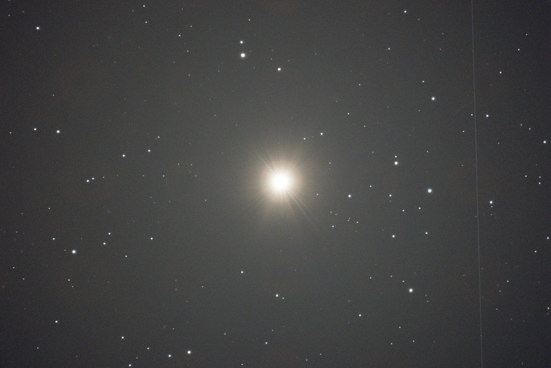

Hier mal als Beispiel einer etwas extreme Aufnahme von früher, in der ich einen grellen Stern 10min belichtet habe. Das ist natürlich etwas übertrieben, aber ich wollte mal so sehen, was hier so zum Vorschein kommt. Generell gefallen mir hier die Abschattungen nicht. Bei einem Newton konnte ich diese ganz gut mit einem Blendring in den Griff bekommen, welche die Fangspiegelklemmen bedecken. Hier beim C11 liegt die Ursache wohl woanders, was selbst der technische Support von Celestron nicht benennen kann, obwohl ihnen das Problem durchaus bekannt ist.
Was mir hier aber auch auffällt, sind rundliche Reflexionen im Form des defokussierten Sterns über das ganze Bild verteilt. Von der Anreihung könnte man fast meinen, dass es vielleicht durch Microlensing kommen könnte? Und ebenfalls um den hellen Stern einen deutlichen Halo. Ich gehe davon aus, dass diese Reflexion vom Korrektor verursacht wird. Meine Frage ist, ob eben so eine Auskleidung mit Velour hier einen positiven Effekt hat.

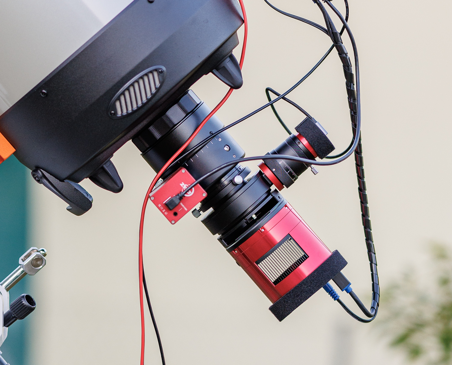

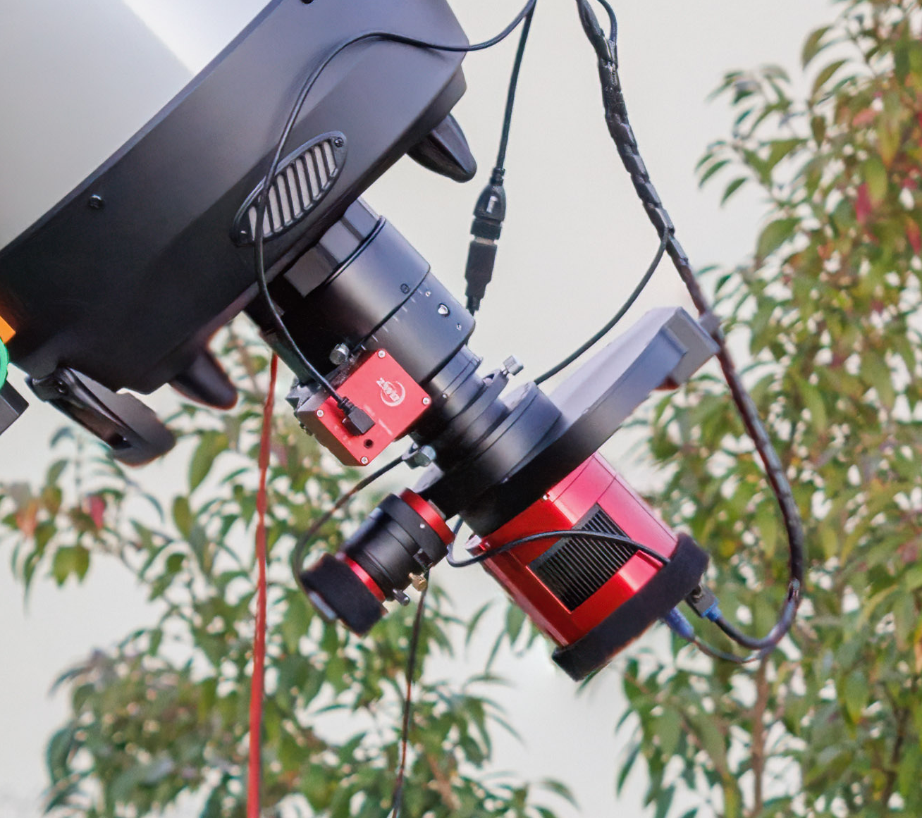

ich habe hier noch eine Frage in Bezug auf das C11 EHD und den Baader Steeltrack. Mir ist gerade klar geworden, dass ich den korrekten Abstand von 164mm gar nicht einhalten kann.
Von den 146mm, welche das C11 EHD gerne hätte, gehen ca. 85mm für den Steeltrack drauf. Da bleiben noch 61mm. Mein bisheriger Imagetrain hatte aber immer 74mm.
Mit dem Fokus vom C11 habe ich mir das wohl so zurecht gedreht, dass ich auch mit mehr in den Fokus komme. Aber der optimale Arbeitsabstand ist das wohl nicht.
Hat jemand von euch hier schon Erfahrungen gemacht, inwieweit man das auf die Spitze reiten kann bzw. ab wann das problematisch wird? Nutzt jemand von euch vielleicht sogar größere Abstände, und das ohne Probleme?
Hallo Dane
Die 146mm sollten schon eingehalten werden.
Meine Lösung damals war:
Mit dem Baader Steeltrack + Filterlade + ASI auf 146mm, dann mit dem Fokusser des C11 fokussieren.
Knobs festziehen und den Fokusdrift dann mit dem Baader ausgleichen.
Mittlerweile habe ich einen Sesto am C11 und teste aktuell den besten Backfokus dann über den Baader (auf 146mm eingestellt) zu erreichen.
Wenn dann der richtige Backfokus erreicht ist, wäre der Baader dann überflüssig.
Auch habe ich mir eine Tribahtinov zugelegt. Damit muss ich noch kollimieren.
Im Moment ist leider grausliches Wetter und auch zu kalt.
LG Franz

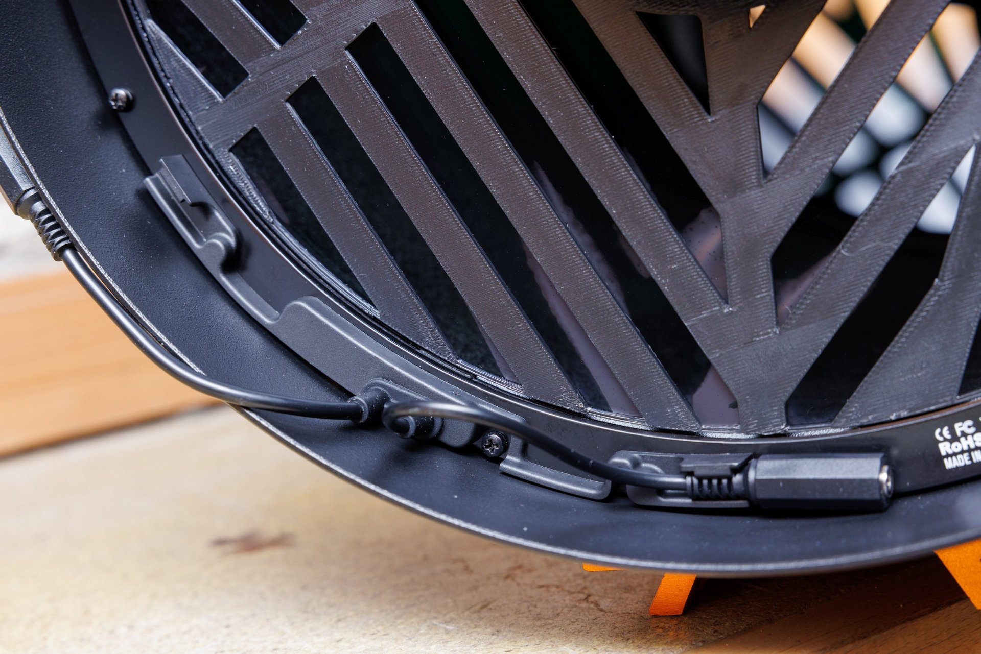

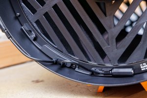

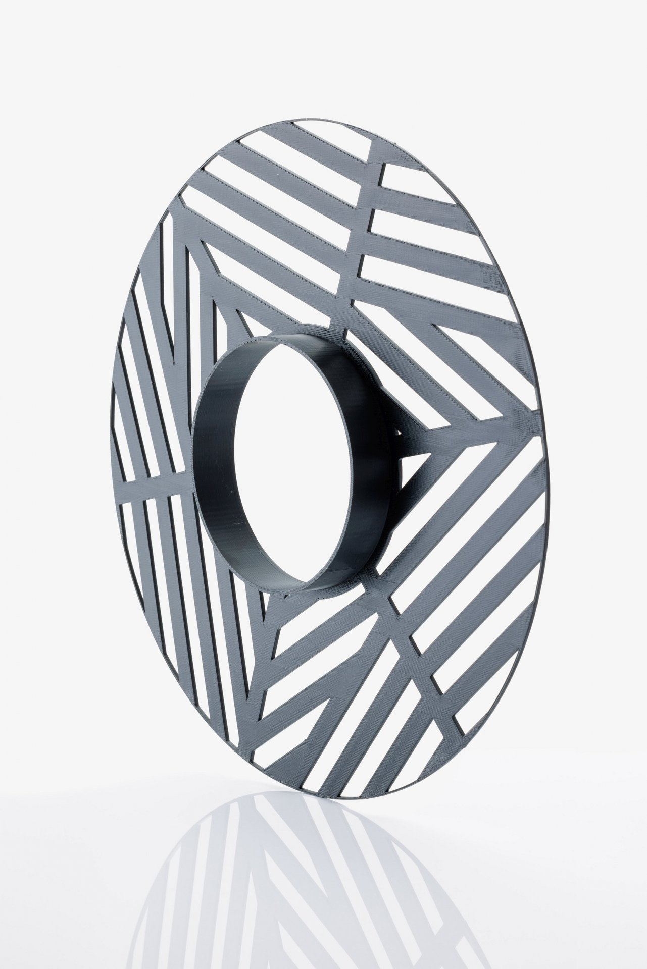

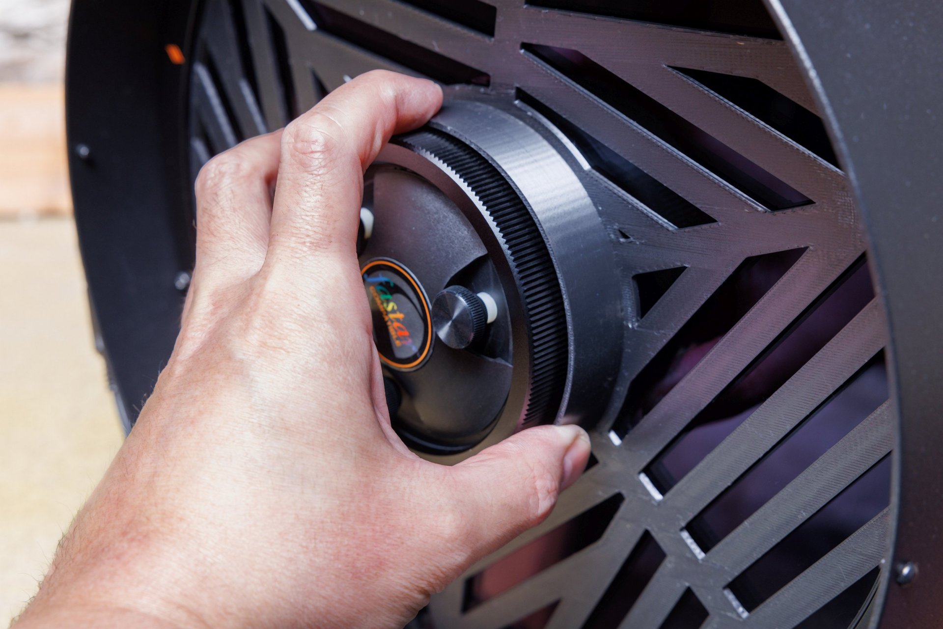

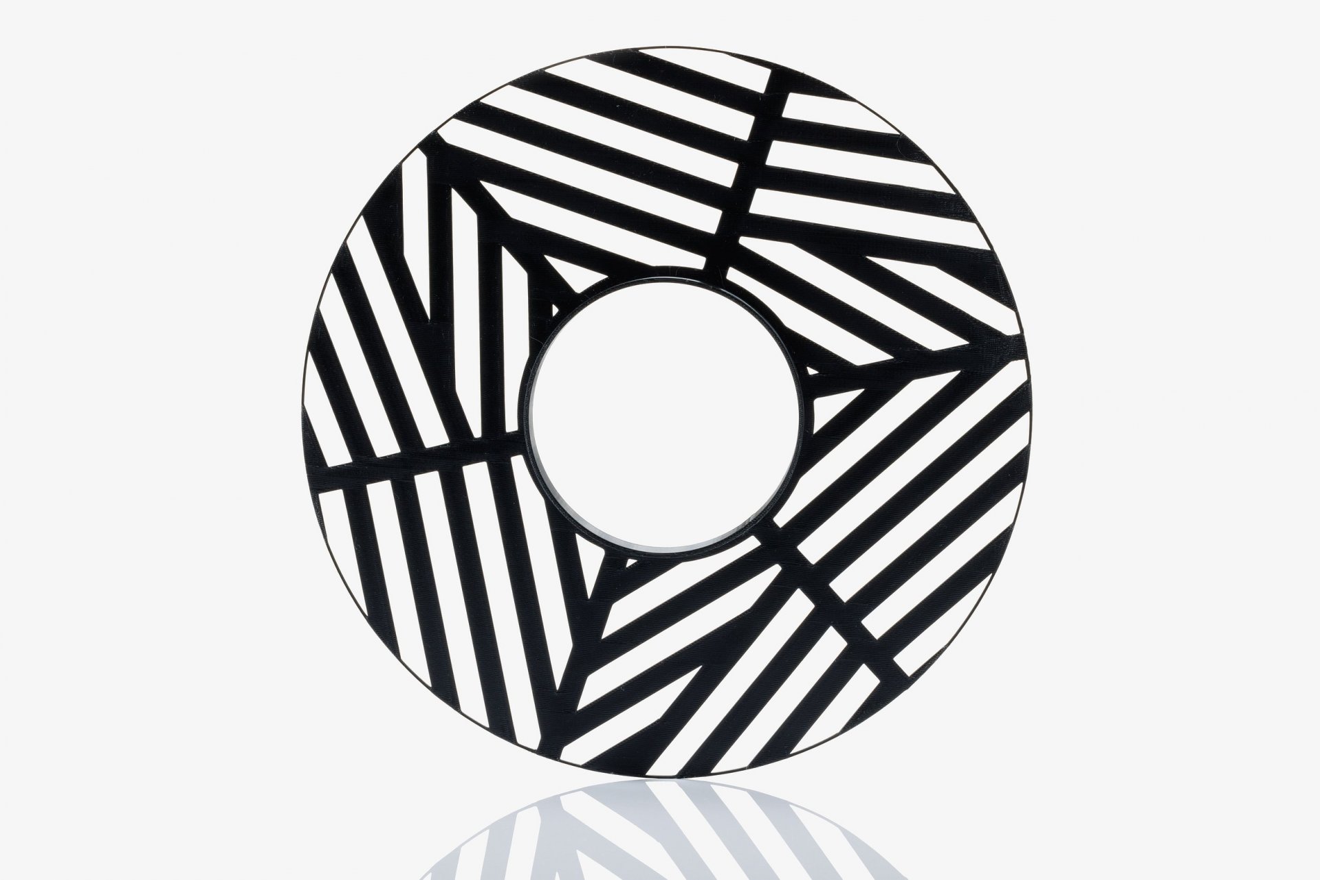

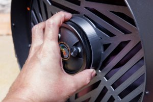

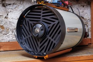

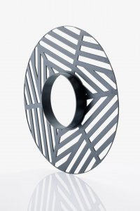

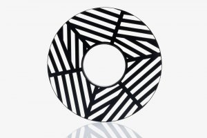

Bezüglich Tri-Bahtinov bin ich nun auch einen Schritt weiter. Ich habe bei Teleskop-Spezialisten angefragt, aber wie zu erwarten noch keine Antwort erhalten. Die Antwort auf meine letzte Anfrage hat über drei Wochen gebraucht. Deswegen habe ich mich mal parallel umgesehen, und mal angefragt, ob mir jemand was drucken kann. Es gibt einen Tri-Bahtinov Generator, mit dem man sich Modell in passender Größe generieren kann. Ich habe mir damals zum C11 EHD noch eine Farpoint Bahtinov Maske gekauft, falls ich mal ohne Autofokus im visuellen Fokussieren möchte. Ich habe dann einfach die Maße von dieser Maske genommen, und wollte aber vorher noch mal schauen, wie gut die überhaupt drauf passt, da sie bisher noch nicht im Einsatz war.

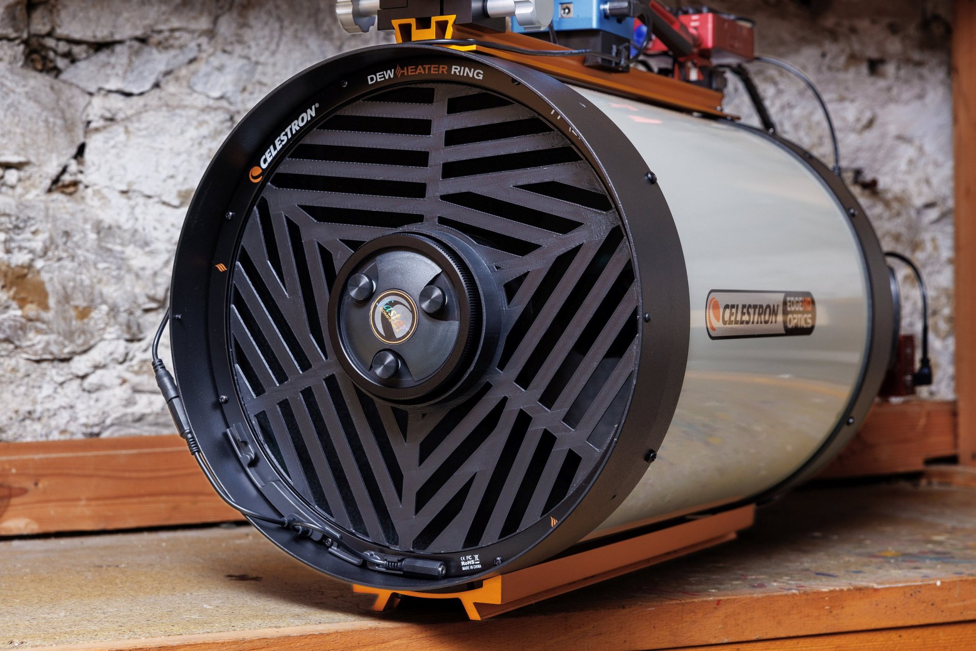

Jetzt kommt das lustige, ich kann die Maske gar nicht richtig aufsetzen, da ich den Celestron Heizring nutze, und dessen Anschlüsse das Aufliegen der Maske verhindern. Gut dass ich, das noch testen wollte, das wäre mir nämlich so gar nicht aufgefallen. :)
Ich habe die Maske nun ohne Rand drucken lassen, oder genau gesagt, mit nur ca. 1-2 mm Rand. So liegt die Maske nämlich sauber an, nicht schräge, weil auf einer Seite die Anschlüsse im Weg sind.
Falls das jemand nachmachen will: Innerer Durchmesser -> 100,5 mm, äußerer Durchmesser bei der Generierung -> 297 mm. Hier muss dann der Druckmeister vor dem Druck den Rand auf 277 mm runterschneiden. Dann sollten noch 1-2 mm Rand übrig bleiben. Beim inneren Durchbruch noch eine Hülse zum besseren Griff überstehen lassen, ist durchaus praktisch.
Mal sehen wie das so damit funktioniert, hierzu kann ich noch nichts sagen. Wird aber wohl hoffentlich wie jede übliche Tri-Bahtinov funktionieren. Ich bin schon ganz gespannt!
