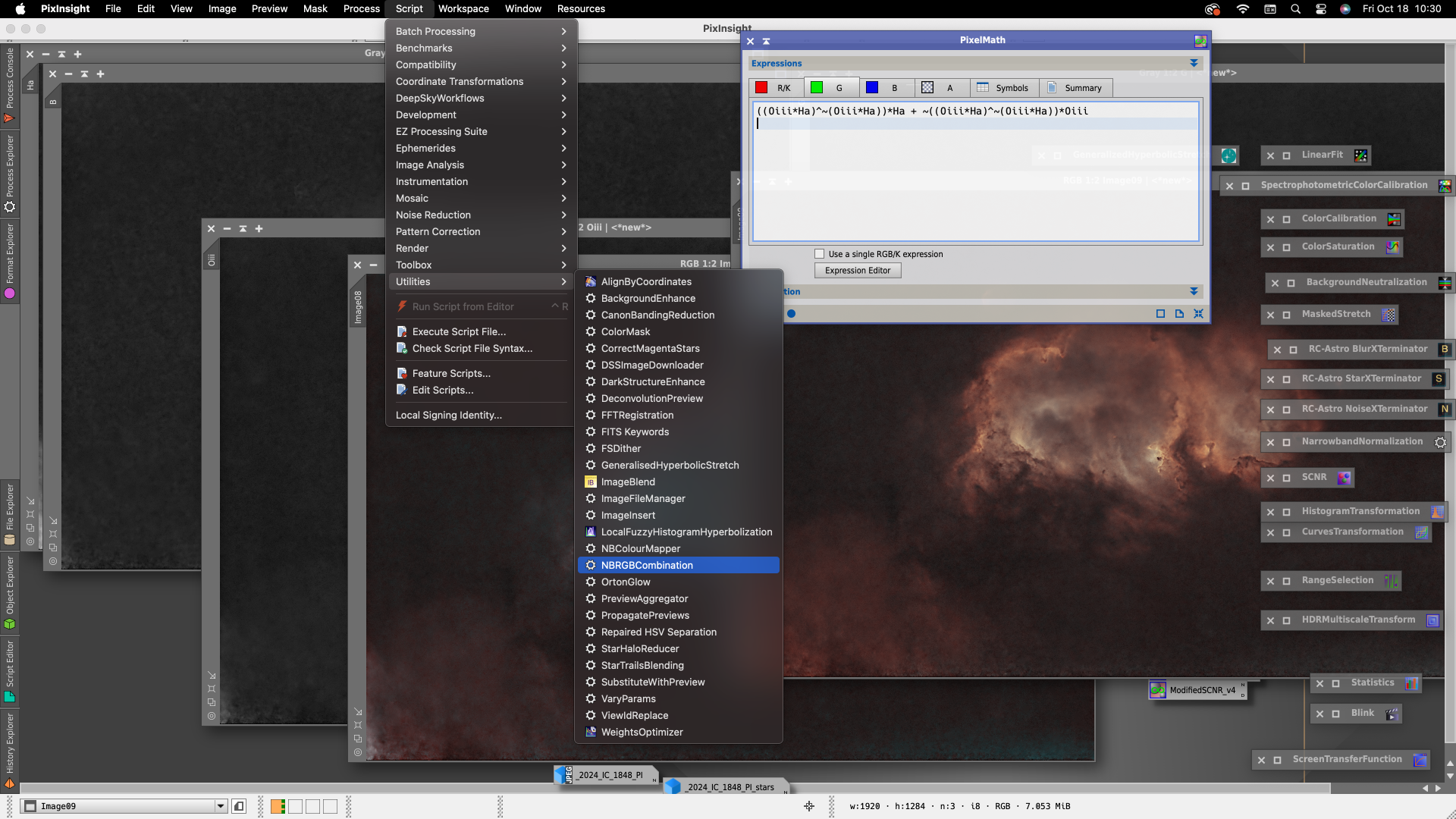

Das hängt also sehr stark von deinem Objekt ab. Aber wenn du kombinieren willst ist wahrscheinlich das NBRGBCombination script (Script--> Utilities --> NBRGBCombination) die eleganteste Methode
