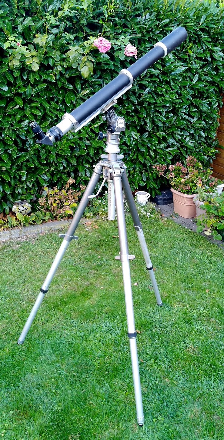

Es geht mir hier um meinen Selbstbau Recycling-Refraktor mit 60mm Öffnung und 900mm Brennweite, also ein f15.
2002 erstand ich auf der Astro-Messe in Hückelhoven von einem niederländischen Händler zwei gefasste Achromaten mit Luftspalt, sowie mehrere verkittete ungefasste Achromate, für kleines Geld zum basteln. Nach längerem Dornröschenschlaf baute ich aus einem der Luftspalt-Achromate meinen Recycling-Refraktor und aus einem der verkitteten Achromate meinen Holz-Refraktor. Wer sich für den Holz-Refraktor interessiert kann ihn sich auf meiner Heimatseite ansehen:
https://skyviewer.de/selbstbau/refraktor-2/refraktor-holz.htm
Aber der soll hier nicht das Thema sein, sondern der "Recicling-Refraktor". Er trägt seine Bezeichnung nicht zu Unrecht und das aus gleich mehreren Gründen:
- Das Stativ, ein Gitzo mit Kurbelsäule, rettete ein netter Kollege aus dem Schrott Kontainer meiner ehemaligen Firma. Der darauf befindliche schwere Videoneiger war deffekt und so entsorgte man gleich alles :-/.
- Die azimutale Montierung ist eine "Mizar" die ich mal von einem Astro-Kumpel bekommen habe. Die Mizar wurde später von Baader als BP60 vertrieben und ist heute nicht mehr erhältlich.
- Das Tubus-Rohr war einmal eine Welle einer Pool-Abdeckung. Da das Chlor dem Alu über die Jahre zugesetzt hatte, musste ich ein paar Löcher mit Epoxy flicken, egal kommt sowieso Farbe drüber.
- Der Feinfokusierer war mal ein M42 Foto-Objektiv bei dem die Blendenlamellen verklebt waren. Wegen dem überschaubaren Fokusierweg wurde aber noch ein Schiebetubus verbaut.
- Die Schiene ist ein Rechteckprofil und die Klemme ist selbt gebaut, wohl mit zwei Klemmschrauben. Das funktioniert gut wenn man sich bewusst ist, dass man keine Schwalbenschwanz-Schiene vor sich hat.
Das Einzige was noch fehlt ist ein Sucher. Der Tubus ist aber so lang, dass man mittels "entlang peilen" bei niediger Vergrößerung die Objekte gut findet.
Die Kombination dieser Einzelteile sieht nun so aus:

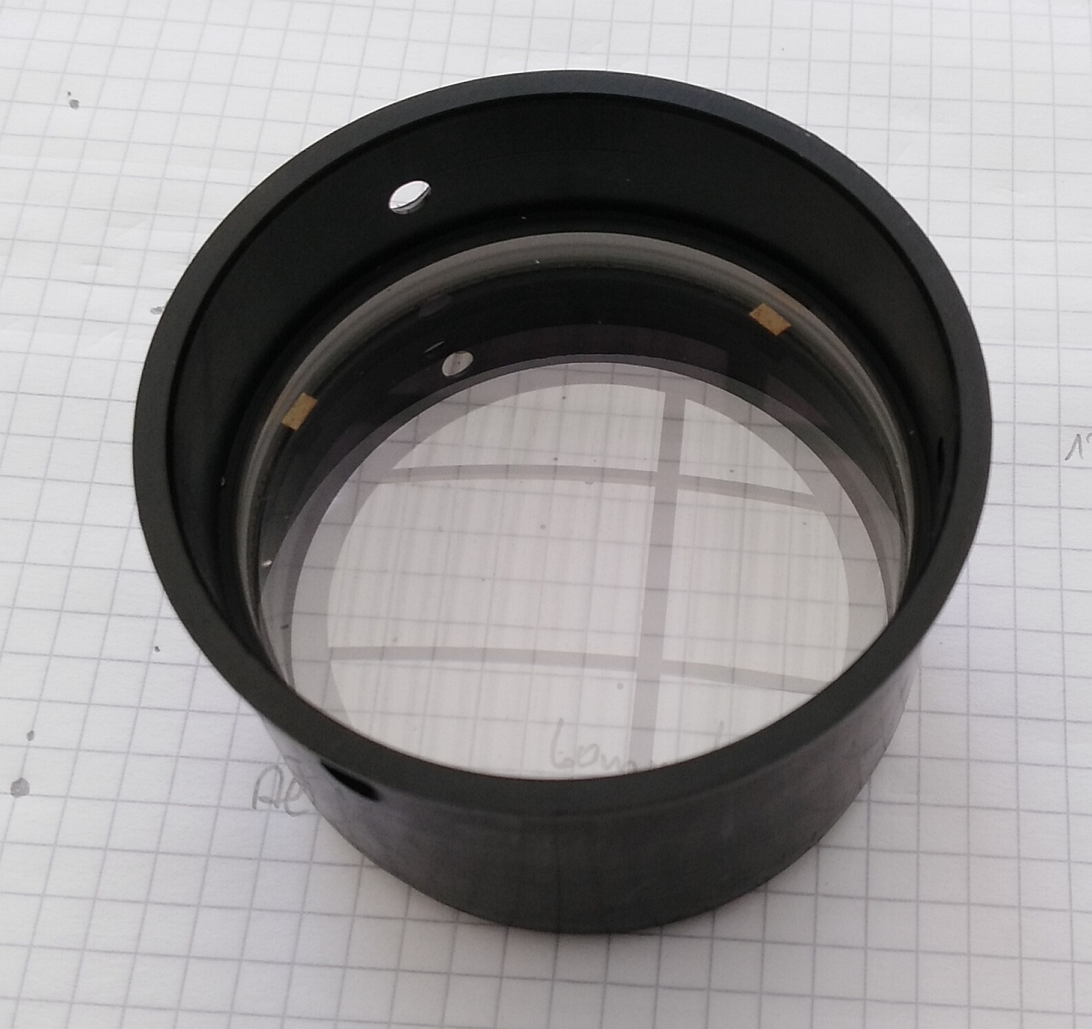

Noch ein paar Worte zum Objektiv des Gerätes. Hier ein Foro des noch nicht verbauten "Zwillings":
Man erkennt auf dem Bild zwei der Abstandsplättchen, die Fassung ist aus Alu. Leider finden sich keinerlei Gravuren. Die Öffnung ist gemessen 60mm und die Brennweite gemessen 900mm. Falls jemand von Euch das Objektiv identifizieren können sollte, dann wäre ich für einen Hinweis dankbar.
