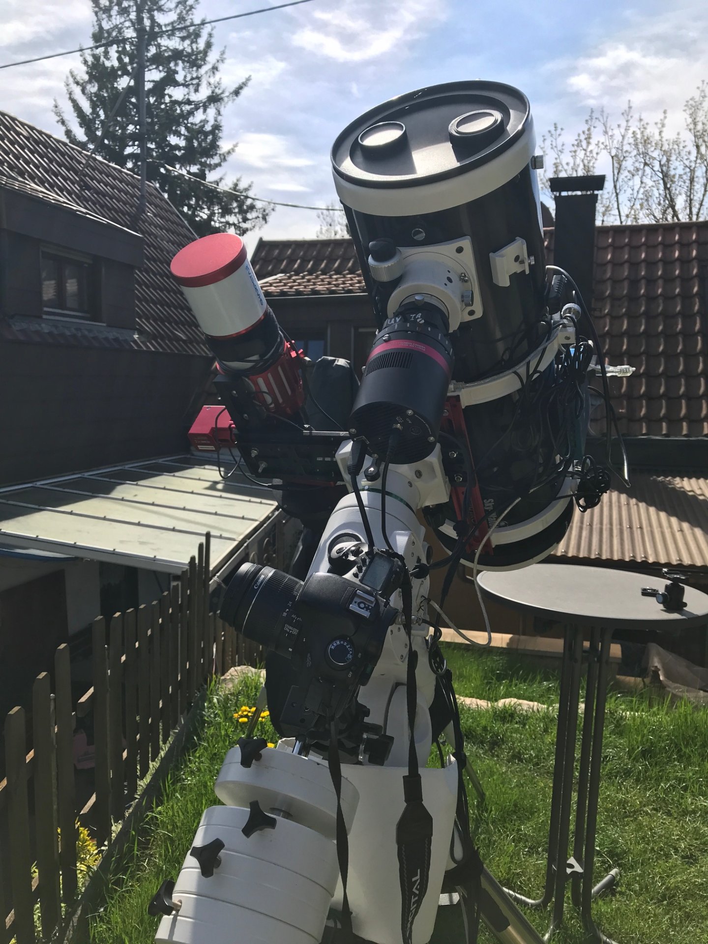

Ich habe mal einen "Versuchsaufbau" als Bild angehängt. So möchte ich dass machen, also ohne zweites Teleskop, nur Kamera mit Objektiv! Da habe ich mich nicht richtig ausgedrückt!
Mir ist klar, dass die Ausrichtung nicht einfach ist.
Das mit dem gleichzeitigen Guiden ist wohl ein Problem. Hast du mit einem solchem Aufbau schon Erfahrungen sammeln können?
Mir geht es in erster Linie darum, ob es überhaupt möglich ist. Vielleicht übersehe ich etwas Grundlegendes!
Andreas

Ja und es hat auch gedauert das genaue "Gleichgewicht" und die richtigen Guiding-Parameter zu finden! Aber ich giude bei ca. 0,5 Bogensekunden seit Nächten. Ich stauen selber und hoffe, dass es so bleibt!
Hallo Andreas,
ab und zu nutze ich diesen Adapter für die Gegengewichtsstange. Solange Du Deine Gegengewichte nicht am äußeren Ende der Stange positionieren musst klappt das ziemlich gut. Für schwerere Objektive würde ich das Teil aber nicht nehme, da dann zu viel Drehmoment eingeführt wird.
