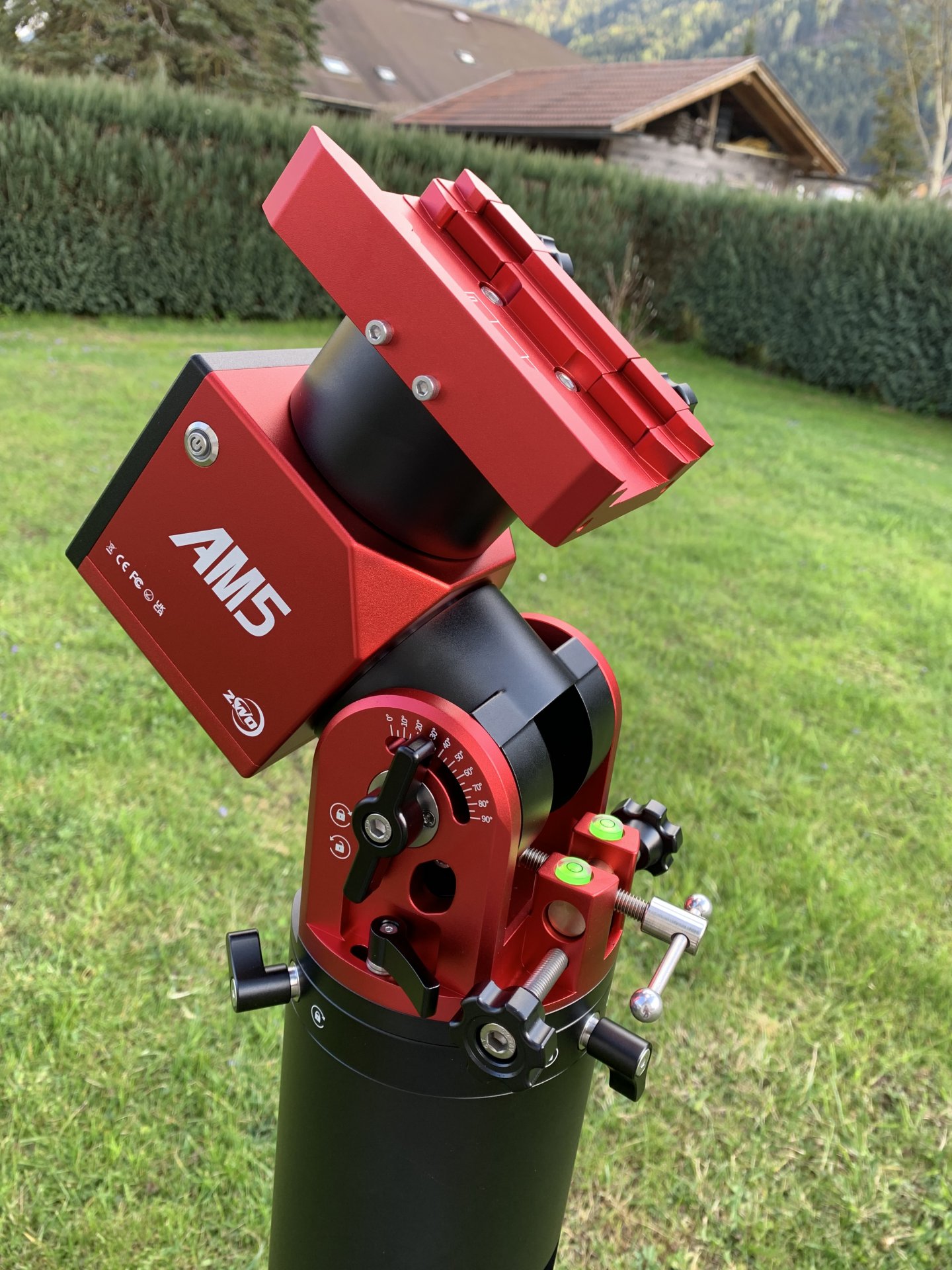

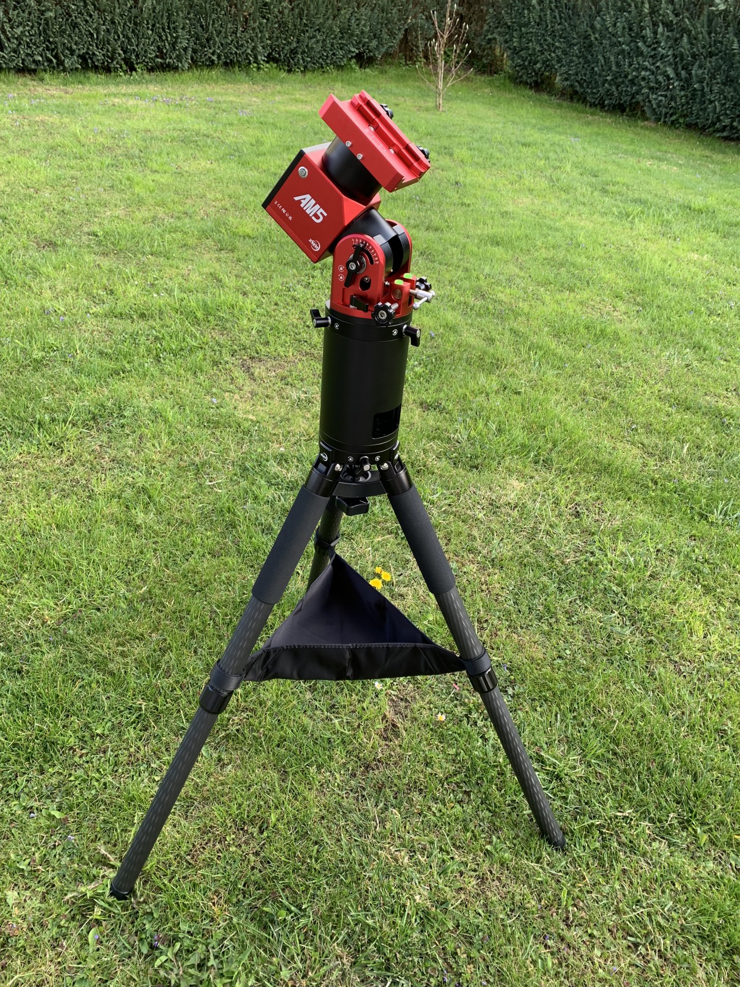

ZWO AM5 erste Eindrücke
Tadaaaa :D
Mit variabler Spreizsicherung ist natürlich bischen viel mehr teurer, aber ich konnte ja nicht die schwarze RST kaufen und dann... ihr versteht schon.
Ich hätte trotzdem 200% mehr Vertrauen in das verlinkte Berlebach als in das Carbon-Teil.
Immer dran denken die Monti packt 18 Kg spielend! In Zukunft wollt ihr Belichtungszeit durch Doppel-Setups rein holen... Wer weiß wer weiß...
Am 13. Mai ist wieder ATT in Essen. Da kann man die Berlebach bewundern. Mir jedenfalls gefallen sie sehr gut.
Dachte ursprünglich, dass sie leichter wären als die Stahlstative, aber da tut sich leider nicht viel.
Konnte mich daher auch nicht zum Kauf durchringen.
Hartmut

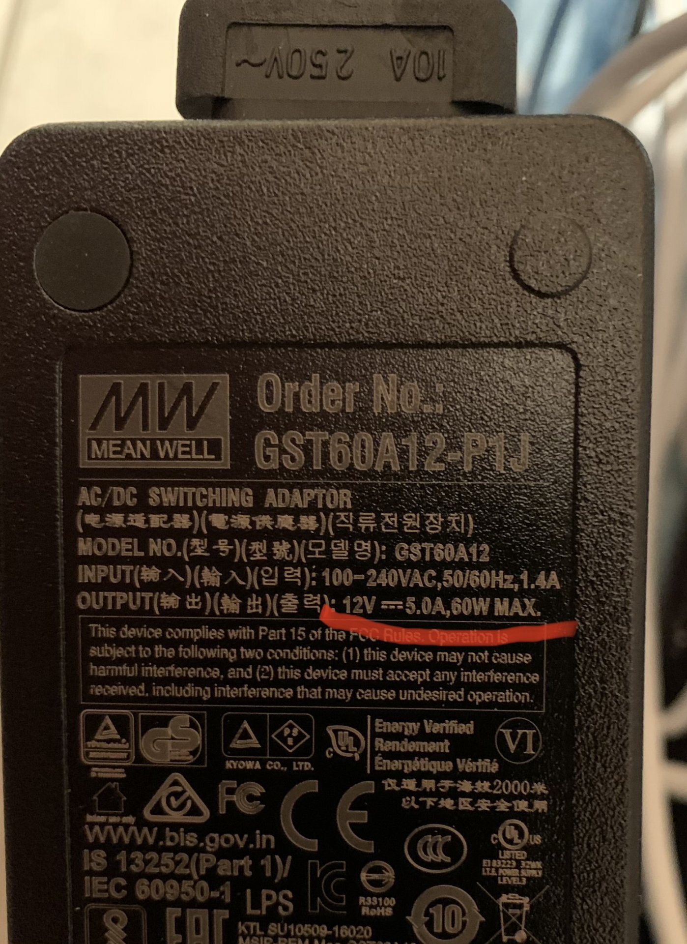

Ich habe noch ein Netzteil von meiner HEQ5 Pro und würde euch gerne fragen, ob ich das auch bei der AM5 weiterbenutzen kann, ohne damit die Elektronik zu schrotten !? ?
CS Gernot
Den Anhang 321513 betrachten
CS Gernot
Das passt :y: Anforderung ist glaube ich min.12V/3A. Man sollte nur darauf achten, dass das verwendete Netzteil unter Last auch konstant 12V liefert. Hatte am Anfang ein Netzteil dran das unter Last nur 11,8-12V geliefert hat, da hat die AM5 dann rumgezickt. Mittlerweile verwende ich das Baader Netzteil mit 12,8/5A und es läuft problemlos.

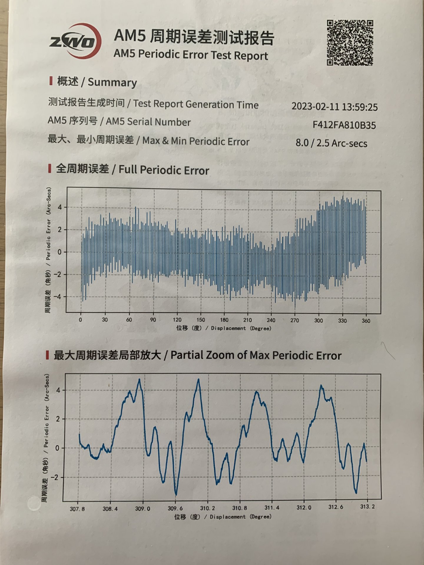

Gestern ist meine AM5 endlich eingetroffen :)
Alles macht einen sehr wertigen und stabilen Eindruck. Des Testdiagramm kann ich zwar nicht deuten, aber die Werte scheinen „niedrig“ zu sein.
Natürlich hab ich mir jetzt zwei Wochen Schlechtwetter mit eingekauft und so wird der erste Test noch warten müssen…
