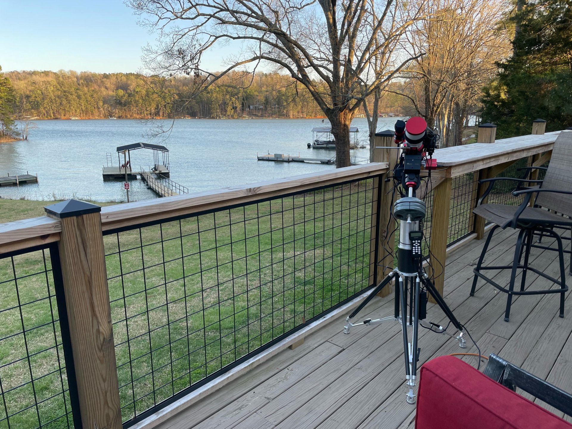

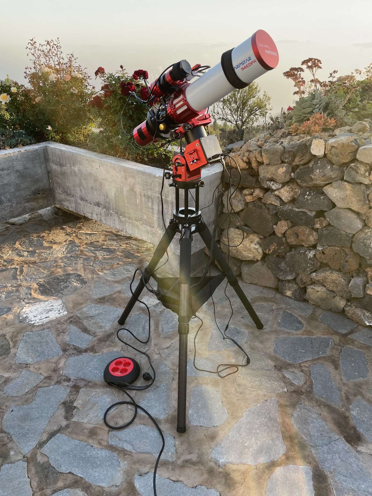

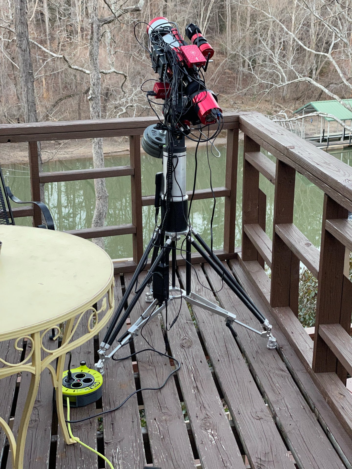

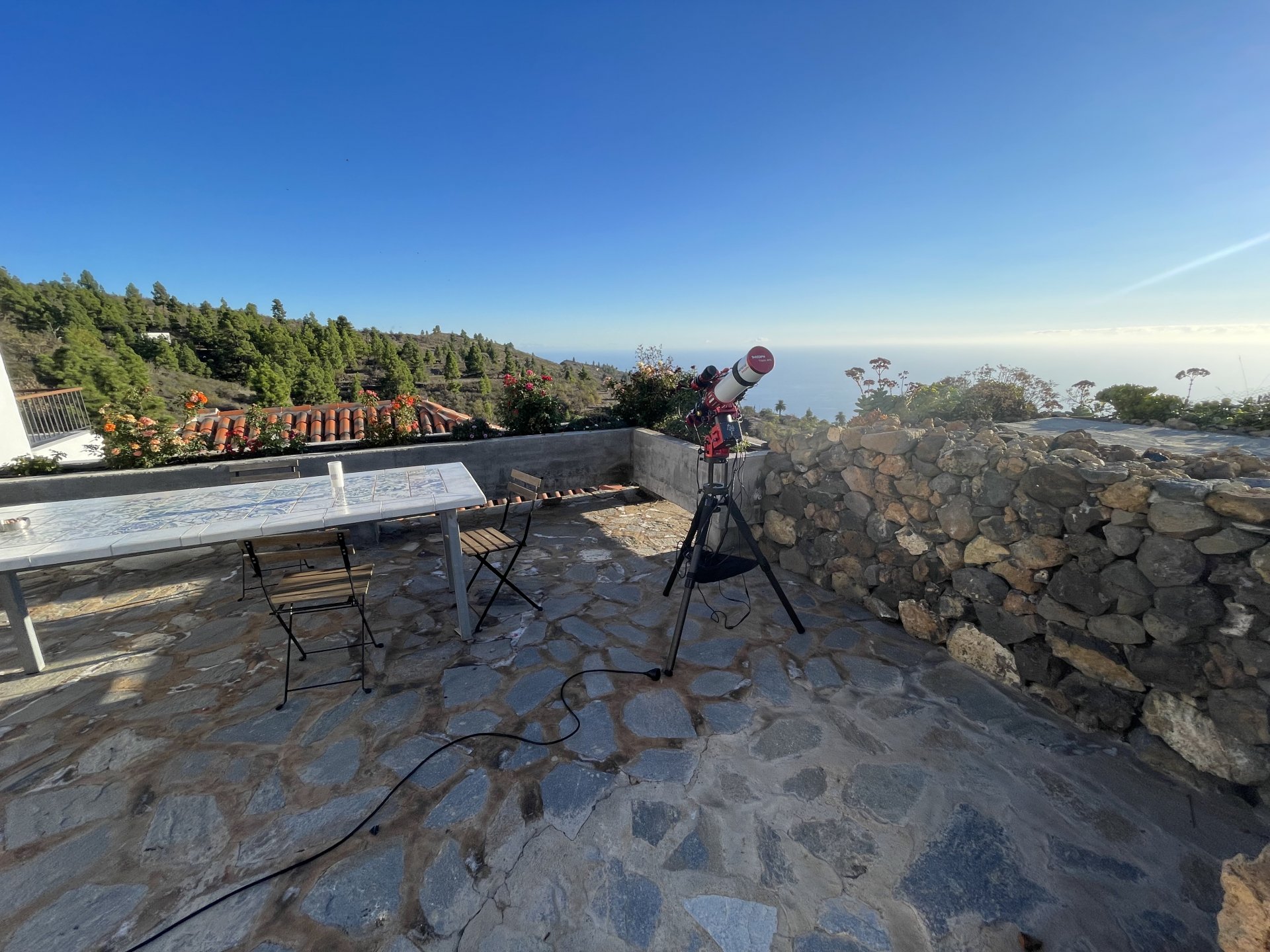

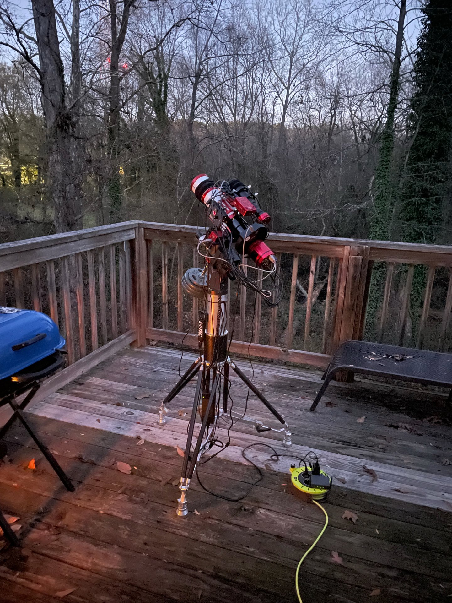

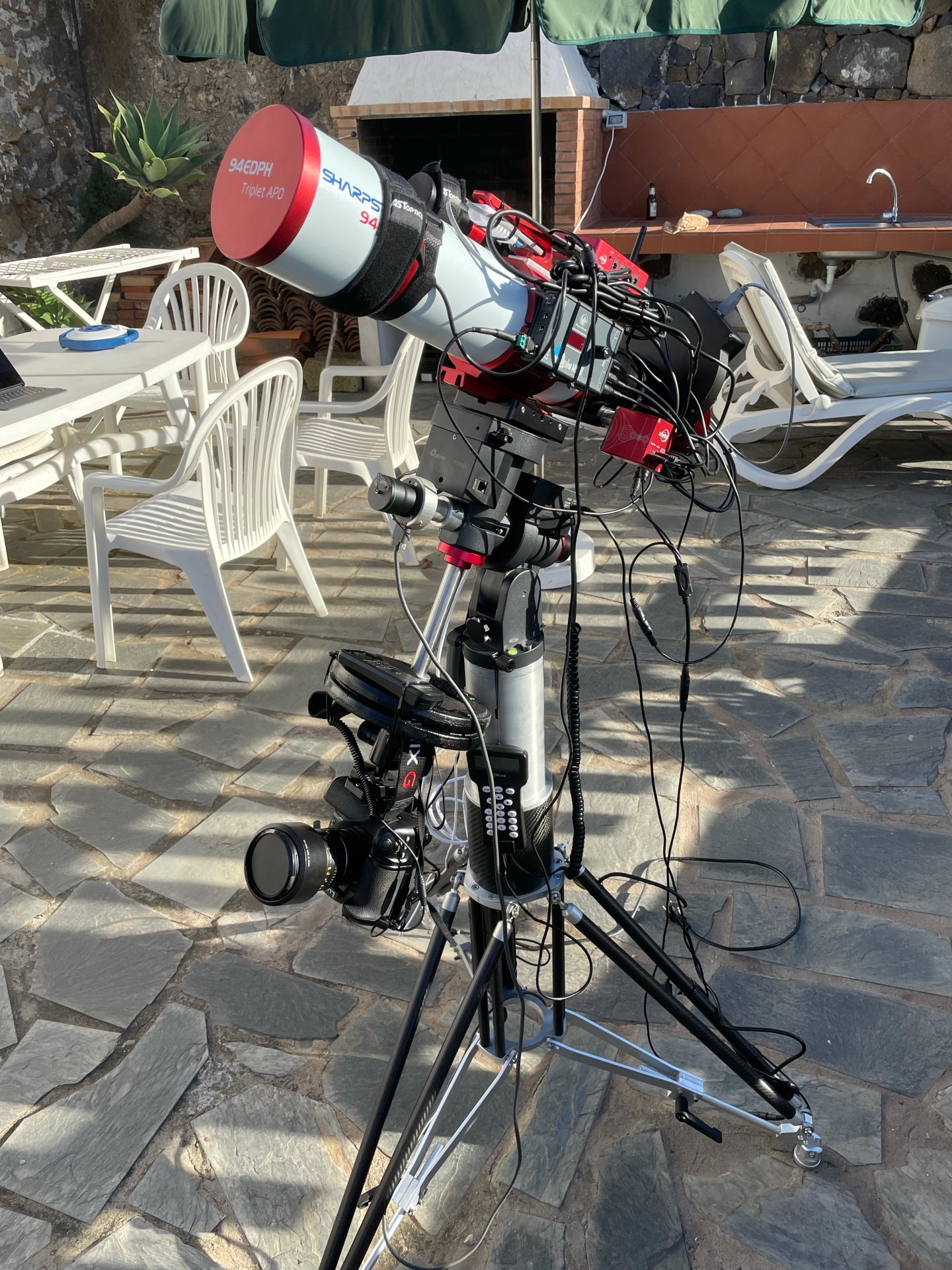

Vor der AM5 hatte ich eine GEM28 auf Reisen im Einsatz, mit selbst gezimmerten Stativ, in 2021/22 war ich für längere Zeit geschäftlich in Georgia / South Carolina mit traumhaften Nachthimmel Bortle 3, als GGW hatte ich mir für kleines Geld Hantelgewichte bei WalMart besorgt und mit Stellringen gesichert. Neben USA hatte ich die Montierung bereits auf La Palma und Teneriffa. Bei meiner GEM28 eiert leider das Schneckenrad der DEC-Achse derart, dass das Teil alle 10 Min. einen heftigen Peak in der Guidekurve verursachte, da habe ich mich in einem anderen Thread drüber ausgelassen. Davor hatte ich eine IEXOS 100 im Einsatz, wohlgemerkt nur aus Gewichtsgründen über das Teil hatte ich mich auch schon ausgelassen, totale Katastrophe!
Meine AM5 war bis jetzt in Marokko (geschäftlich), La Palma und auf meinem Balkon im Einsatz.
