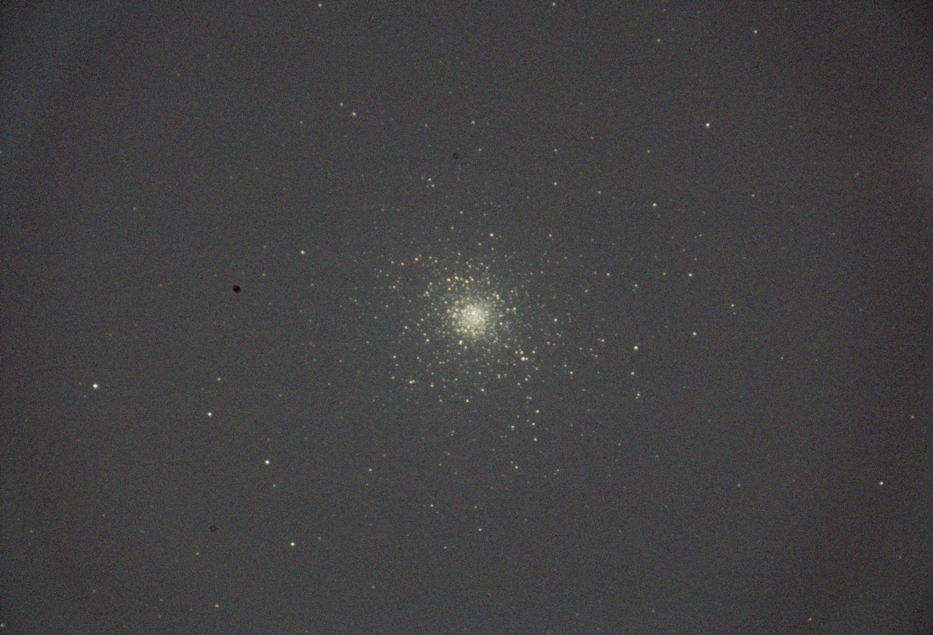

Ich stelle mal jeweils ein Dark und ein Light bereit um sich das Ampglow (rechts oben) bei meiner ASI294MC anzuschauen. Der Fehler wird generell herausgerechnet, so dass er nicht mehr zu sehen ist. Ich arbeite immer mit Gain 0 bzw. 121, dies ergibt sich aus der unten angefügten Tabelle vom Sensortest.
Gain 121, Offset 30, 60s

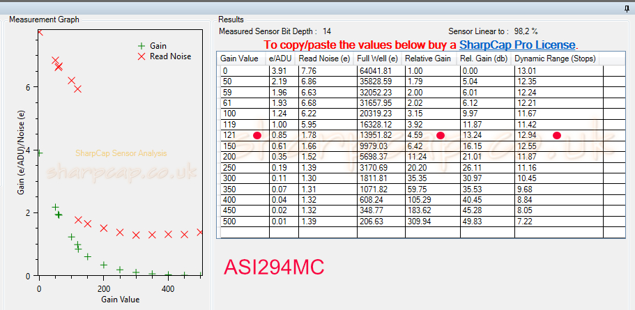

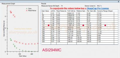

Das mit der Full-Well-Kapazität war vielleicht etwas ungeschickt ausgedrückt... Bei 14 Bit Auflösung nutzt man ja normalerweise weder die 50.000 noch die 65000 Full-Well wirklich aus, weil man das nur bei Gain 0 erreichen kann und eigentlich keinen wirklichen Vorteil davon hat. Meist wird man ja im Gain-Bereich um den Unity-Gain arbeiten - und da haben dann beide Kameras 16384 Full-Well. Im Bereich des Amp-Glow geht davon dann halt der ADU des Amp-Glows ab bzw. Sterne etc. geraten etwas früher in die Sättigung weil der Amp-Glow als Quasi-Offset auf das gemessene ADU-Signal drauf kommt.
In der Praxis spielt das aber wohl kaum eine große Rolle - dazu ist der Ampglow zu klein.

ZWO selber redet in der Beschreibung auf der Webpage der Kamera von möglicherweise aufretenden seltsamen Mustern in den Bildern, die auf die Charakteristik des Sensors zurückzuführen sind und empfiehlt Flats mit 5s Belichtungszeit, damit die Muster durch die Flats aus den Bildern entfernt werden.
Damit meinst Du sicher diese Meldung von der ASI-Webpage hier:
"2. I’ve heard there might be strange patterns on some ASI294MC Pro stretched images, does this mean the camera is defective?
NO, it is not a defect, and it is just a characteristic of the sensor. The pattern calibrates out of the light image with proper flat frames. A proper flat frame is a capture using an evenly illuminated light source, dimmed down to achieve an average ADU value of 24,000 (this is up to the user and their setup – recommended the histogram peak at 1/3 to 1/2 from the left, as shown in the figure below), a 5-second exposure, captured with the same gain and focus point as the light frames."
Wie schon geschrieben, die Kamera hat beim Auslesen unter niedriger Verstaerkung etwas Banding und braucht eine Korrektur.
Was da eigentlich verklausuliert steht, ist das man halt keine Flats mit soooo niedrigen Belichtungszeiten machen soll, dass die ADU Werte der Flats in der Groessenordnung dieses Auslesebandings landen. Denn dann werden die Flats mit der Biaskorrektur (=Subtraktion) bei Werten nahe Null landen und bei der anschliessenden Flatkorrektur der Lights (=Division) gibt's dann dementsprechend lange Gesichter (weil Artefakte).
Das hat aber alles ueberhaupt nix mit "Probleme des Sensors bei kurzen Belichtungszeiten zu tun", sondern eigentlich eher mit dem Thema "wie muessen eigentlich gescheite Korrekturdaten aufgenommen werden". Und der Forenbeitrag/Vorschlag bei ASI erklaert sich dann von selbst, denn das ist die Antwort an ASI an die stolzen ASI Besitzer, die mit dem Begriff ADU (Chicago, Aegypten, gelbes Fahrrad ...) nun gar nix anzufangen wissen und trotzdem eine Korrektur brauchen. Da laesst man es mit dem Bias ganz und zieht das vorher aus den Lights ueber die Darks 'raus (und laesst es in den Flats lieber 'drin). Zweitbeste Loesung fuer die, die ihre Flats nicht gebacken kriegen.
Trotzdem halten wir mal fest: Etwas vorsichtiger sein sowas nicht etwas arg weit in die falsche Richtung zu interpretieren und daraus dann irgendwelche Geruechte in die Welt zu setzen. Wie gesagt, Ich habe keine ASI, aber mit einer QHY294 kann man ohne Probleme kurze Flats unter einer Sekunde machen. Nur muss das Flat-Pannel natuerlich dann genug Licht liefern, dass der Flat von den ADU-Werten her schoen in der Mitte liegt.
