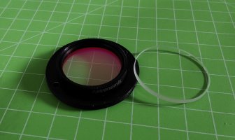

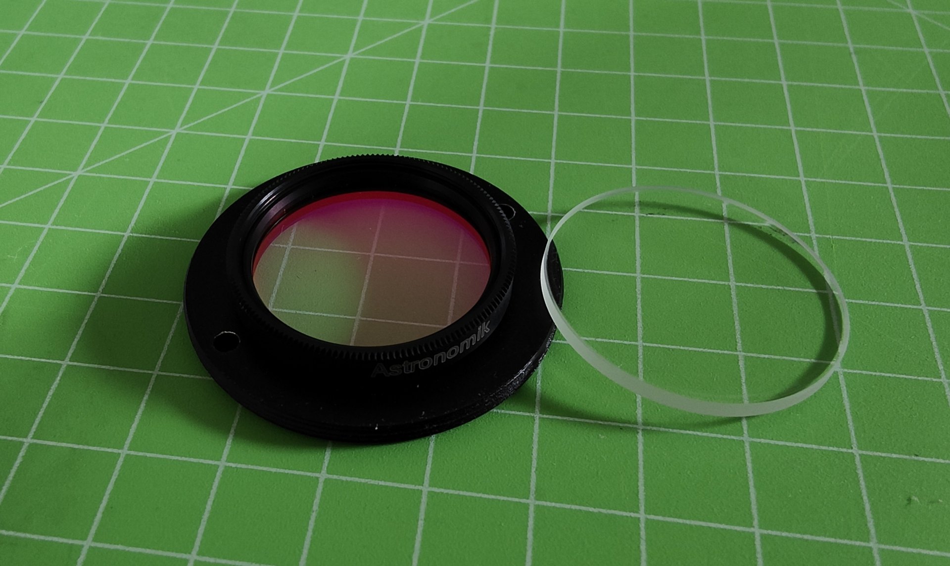

Hi. Vielleicht hat dies jetz nicht direkt was mit dem Thema zu tun aber ich habe die 294 MC pro selbst und habe gerade große Probleme bei Filter Benutzung. Ich habe sehr bunte Regenbogen Bilder. Ich habe aber rausgefunden was das Problem ist.
Die ASI 294 MC Pro hat entgegen dem was überall gesagt und geschrieben wird, kein Klarglas als Schutz sondern einen UV/IR Cut Filter. Dies ist nicht so einfach so zu sehen.
Bin darauf nur gekommen weil ich ein Manual der Kamera entdeckt habe in dem es beschrieben ist.
Hab das Glas ausgebaut und Mal ganz genau angeschaut. Und tatsächlich es ist der rote Verlauf zu sehen. Natürlich nicht so stark wie z.b bei einem Astronomik L-2. Aber dennoch vorhanden.
Dadurch versaut mir der zusätzliche Filter immer extrem das Bild .
Es geht sehr schlecht zu fotografieren aber ich denke man sieht es trotzdem.
Das linke ist ein L-2 das andere das angeblich Glas.

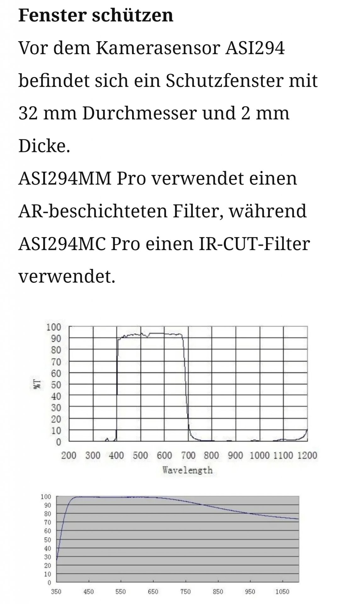

Also ichh habe mir eine Seite weiter das Manual für die 294MC pro (dein Link gibt ein Manual für MM+MC Kamera) durchgelesen.
Und zwar steht da nun drin, dass sie ein AR Filter verwendet. Welches Manual hat nun recht? Bin mir nicht sicher ob die Seite vertrauenswürdig ist um ehrlich zu sein.. Zwo gibt auf der Homepage auch an, dass es sich um AR Glas handelt.

Also bei mir ist definitiv ein IR Cut Filter drin. Die Bilder werden ohne zusätzlichen Filter super. Mit Filter keine Chance mehr die zu gebrauchen.
Und das Glas raus machen und nur einen Filter rein bauen bringt die gleichen Bilder wie mit "nur dem Glas"
Ich hatte zuvor einen Astronomik CLS CCD Filter. Genau das gleiche Problem. Nur bunte Bilder die nicht mehr bearbeitbar sind.
Außerdem bleib ich dabei das man es definitiv sieht wenn man es ausbaut. Brauch doch nur jeder der eine hat Mal selber probieren.

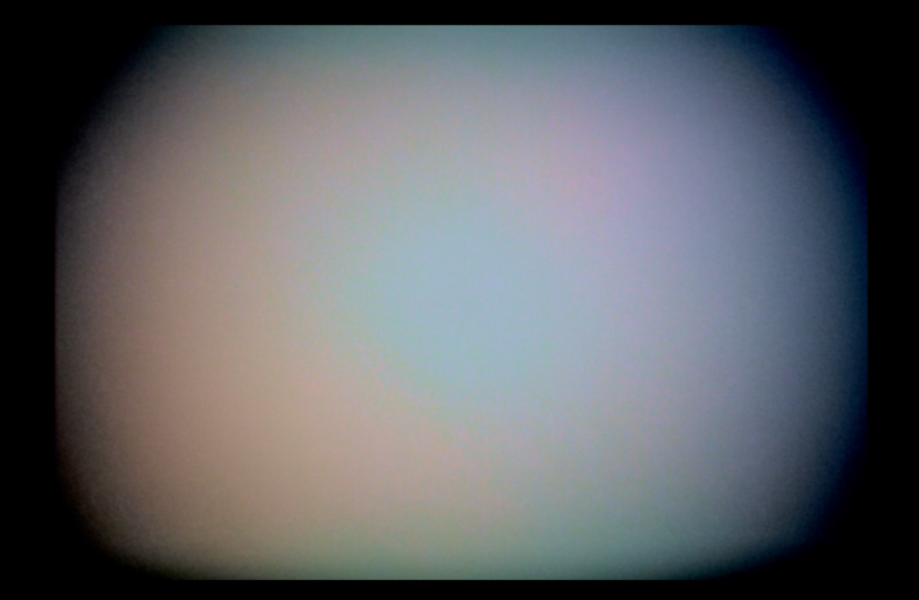

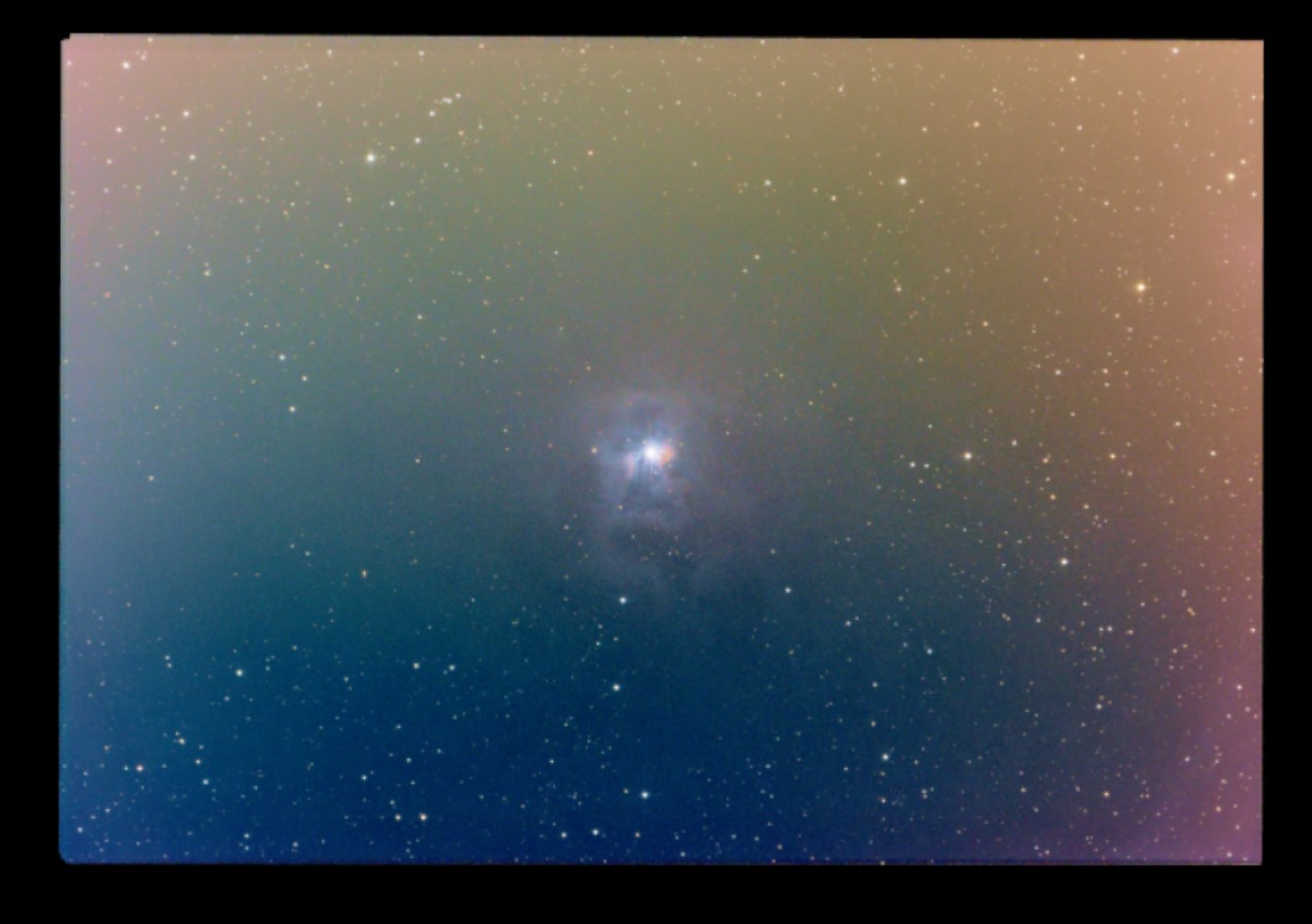

Hier Mal ein Stack Bild was in Astro Pixel Processor leicht gestreckt ist. Bei dem Bild sind schon Flats abgezogen.
Die flats sehen genau so bunt aus. Flats werden mit flatfield Box gemacht und sind zw 2 u 3 sek.
Hast du Bilder auch mal ohne die Flats/darks gestackt mal? Wie sieht ein Einzel lightframe aus. diese Bilder sind interessanter. Wenn du keinen Farbsaum ohne Korrekturframes hast, liegt der Fehler offensichtlich dort. Solltest du weiterhin eienn Farbfehler haben schau mal ob du die richtige Bayern pattern in APP eingestellt hast für die Asi294MC.
Für mich sieht das eher so aus, als wenn du eine viel zu lange Belichtungszeit für die Flats machst. Dadruch kommt es zu einer Überkorrektur deiner Lightframes und die Bilder haben einen total verkorksten Farbsaum. Im Idealfall stellst du ne ADU zwischen 25000 und 35000 für die Flatframes ein.
Ich belichte meine Flats für die ASi294MC im 0,035 sek Bereich?!
2-3 sekunden mache ich nur wenn ich den L-extreme verwende und da sind solche Farbsäume im Flat "normal", korrigfieren aber die Lightframes genau richtig.

Ich kann nur sagen, dass meine Asi294MC keinen IR cut eingebaut hat und ich einen Filter benötige.
Laut Hersteller und Anleitung die ich im Netz finde (siehe oben) ist auch kein IR/UV cut "normalerweise"/"standardmäßig" eingebaut sondern AR Glas.
Lg Tom

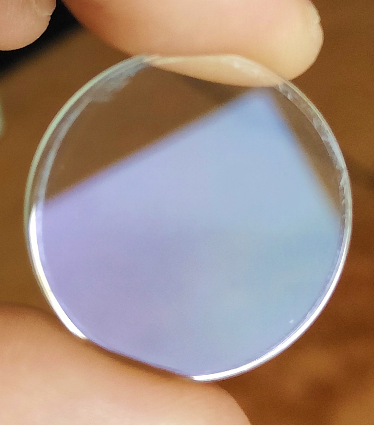

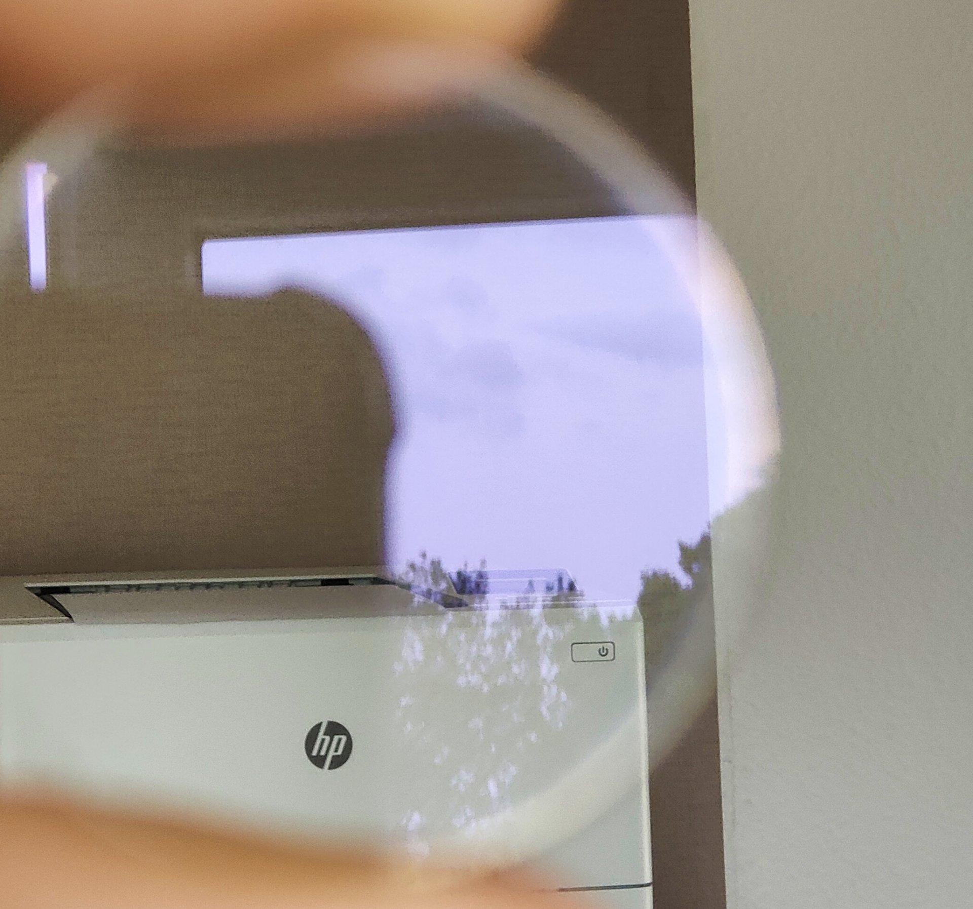

Mich würde jetz natürlich Mal interessieren wie dein Glas aussieht wenn du eine Lichtquelle hinter dir hast u diese spiegelnd in dem Filter betrachtest. Ob er bei dir dann auch rot ist. Und wenn du ihn schräg hältst siehst du das grün von der Vergütung.
Hier ist ja sogar das Diagramm dabei(siehe Bild)

Wenn die Kamera im Oktober vom Händler gekauft wurde, würde ich diesen mit einbeziehen.
Sollte sie gebraucht erworben sein, kannst du das Deckglas als Ersatzteil neu erwerben. Ein passendes IR/CUT Deckglas konnte ich bei keinem Händler finden; nur AR.
Selbst wenn es IR/CUT wäre müssten andere Filter funktionieren. Fast jeder LP Filter ist IR/CUT...
