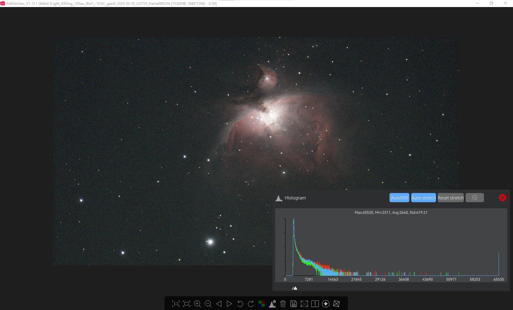

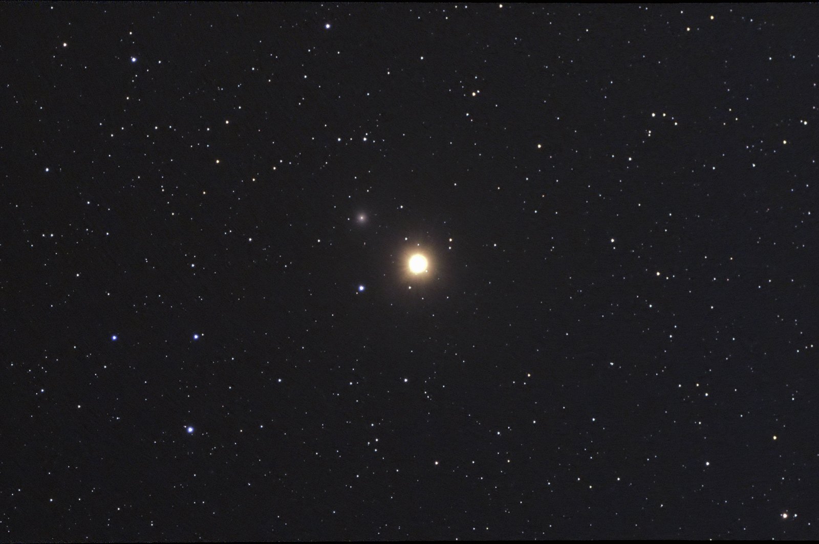

ich habe auch vor kurzem die 585er ausprobiert . Zwei sachen sind mir aufgefallen : die Bilder rauschen sehr stark - Rohbild . Auch der Stack sieht nicht so toll aus , da war die Canon besser im Rauschverhalten . Ich glaube mich zu erinnern das es nur drei Gain Einstellungen gab Gain 0 , 0-30 , 30 -200 , und der Rest . Ich konnte den Regler nicht so verschieben wie ich wollte , glaube ich mich zu erinnern . Aber ich hatte so vieles ausprobiert .
Beim Orion allerdings sind die Sterne ausgebrannt . Echt keine Ahnung warum . Das gab es bei der Canon in den 20 Jahren nicht wie ich sie benutzt habe .
Ich lade mal hier das Foto hoch .
Veilleicht kann ja einer mal was dazu sagen .
bei Mirach nicht ganz so arg .
gruß André

Nabend,
ich habe mal gestern ausprobiert Gain 0 und 250 . Schon in den Rohdaten ist zu sehen das Stern Mirach viel greller aufgenommen ist als mit Gain 0 . Da bleibt sozusagen die Sternenfarbe erhalten .
Gain 250
Gain 0
Nicht die Farben und Halos und Gradienten beachten/rummäckern . Das sind Probeaufnahmen vom Balkon aus Berlin bei fast Vollmond und SQM 18.5 . Abstand zum Reducer ist auch noch 3mm zu viel . Ich warte auf die Abstandsringe noch . Je weiter nach NW das Teleskop lief desto weniger wurde der Halo links oben .
IM VMC bei 1200mm . Da bin ich mal gespannt was da bei Planetarischen Nebeln rauskommt .
Jeweils 30x 120sek.
gruß André
