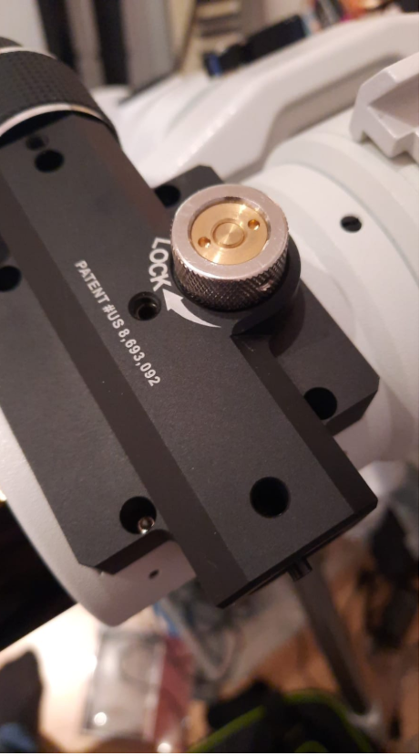

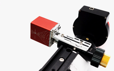

ich habe ein Lacerta ED APO 72/432:
...und möchte meinen ZWO EAF Motorfocuser anbringen. Leider habe ich keine Idee, wie man ihn befestigen soll. In der Anleitung von ZWO ist nur die Variante von Okularauszügen beschrieben, bei denen die Lock-Schraube eine simple Schraube ist, die man rausschrauben kann.
Beim Lacerta Octo Okularauszug ist das nicht so einfach möglich.
Hat jemand einen Tipp für mich?
Danke und Gruß

nein, ich habe es leider nicht geschafft, den EAF zu montieren. Den Lockknopf kann man zwar entfernen, aber dann guckt eine kleine Metallwelle raus, die im Weg ist. Ich habe keine Möglichkeit gefunden, es zu montieren, leider.
Ggf. könnte man in die größeren Löcher ein Gewinde reinschneiden. Aber das war mir dann zu aufwändig.

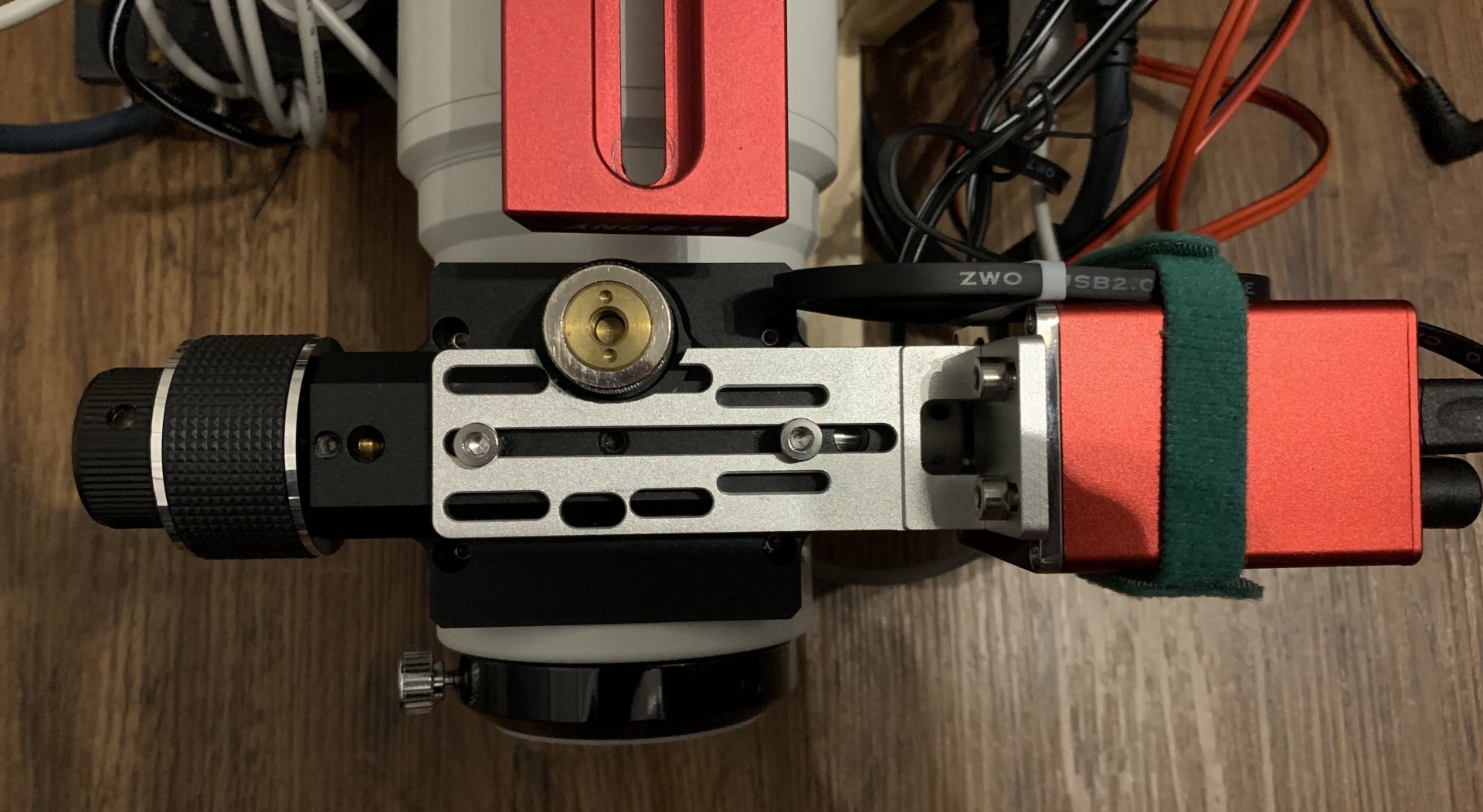

"mir" ist die Montage gelungen, allerdings nur unter erheblicher Mithilfe eines Bekannten mit Werkstatt:
Für die beiden Befestigungsschrauben hat er neue Gewinde in den Auszug geschnitten, in die Befestigungsschiene eine Aussparung für den Lock-Knopf gefräst und den in den Auszug ragenden Teil der Kupplung (hier nicht zu sehen) einen Hauch schmaler gedreht. Funktioniert prima.

beim Octo60 und OctoPlus weiß ich inzwischen wie es geht - man muss den gesamten Mikrofokusteil abnehmen
und hat dann das Gewinde der Madenschraube, welches die Mikroeinheit hält.
Wenn man die mit Motor nutzlose Klemmschraube rausnimmt, hat man noch ein M5 Gewinde für eine 2. Schraube, aber muss das Langloch in der ZWO Schiene etwas aufbohren.
ZWO ist lieb, sie zeigen einen Octo aber sagen nicht wie's geht. :giggle:
Ob es beim Lacerta 72/432 auch so geht, muss ich probieren...
immerhin montieren wir den MFOC statt der Mikroeinheit und nutzen auch das M4 Gewinde der Mikrofokus-Klemmschraube
die ZWO Schiene muss gekürzt werden, damit sie nicht mit der Klemmschraube kollidiert
lg Tommy

es geht nicht so wie beim OctoPlus, beim Lacerta Apo braucht man die Mikrofokus Einheit zur Stabilisierung der Fokuswelle.
Am einfachsten gehts, wenn man das Grobfokus Rad abmontiert, und in das Serviceloch für seine Klemmschraube ein M6 Gewinde reinschneidet.
Durch die ebene Auflagefläche hat man dann die ZWO Schiene dann stabil. Man muss sie kürzen wegen der Klemmschraube,
und für die M6 Schraube das Langloch an der passenden Stelle erweitern. So sollte es klappen.
Wer keinen Gewindeschneider parat hat, kann uns den OAZ und die Schiene zusenden. Geht flugs.
lg Tommy

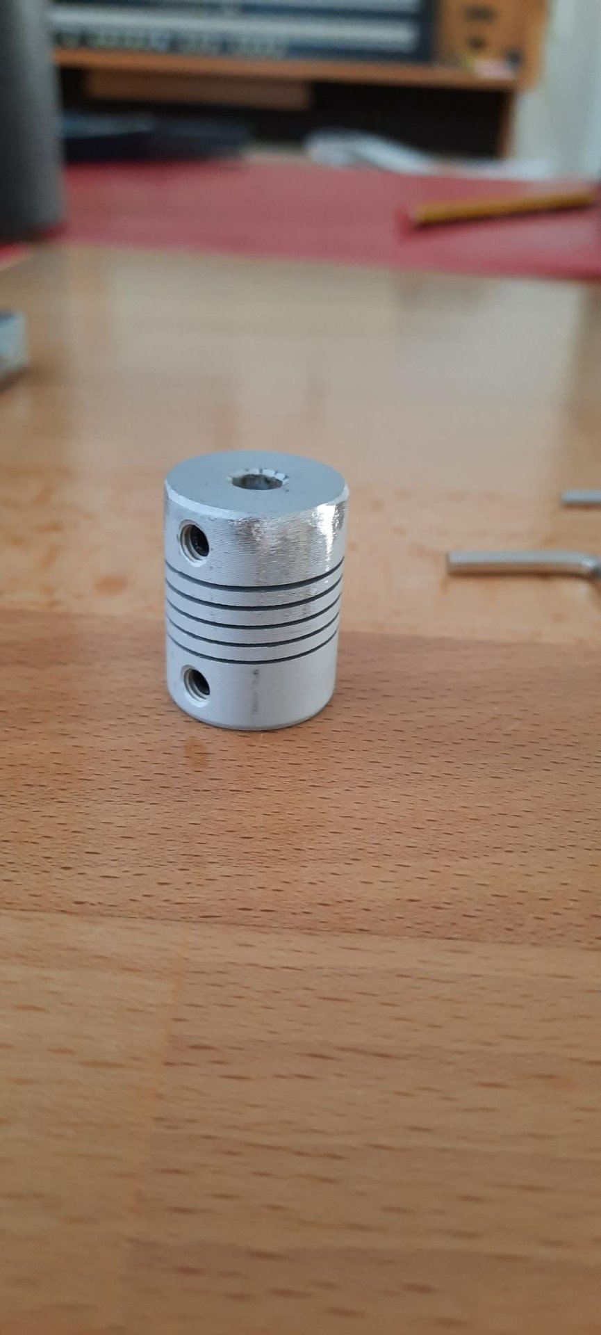

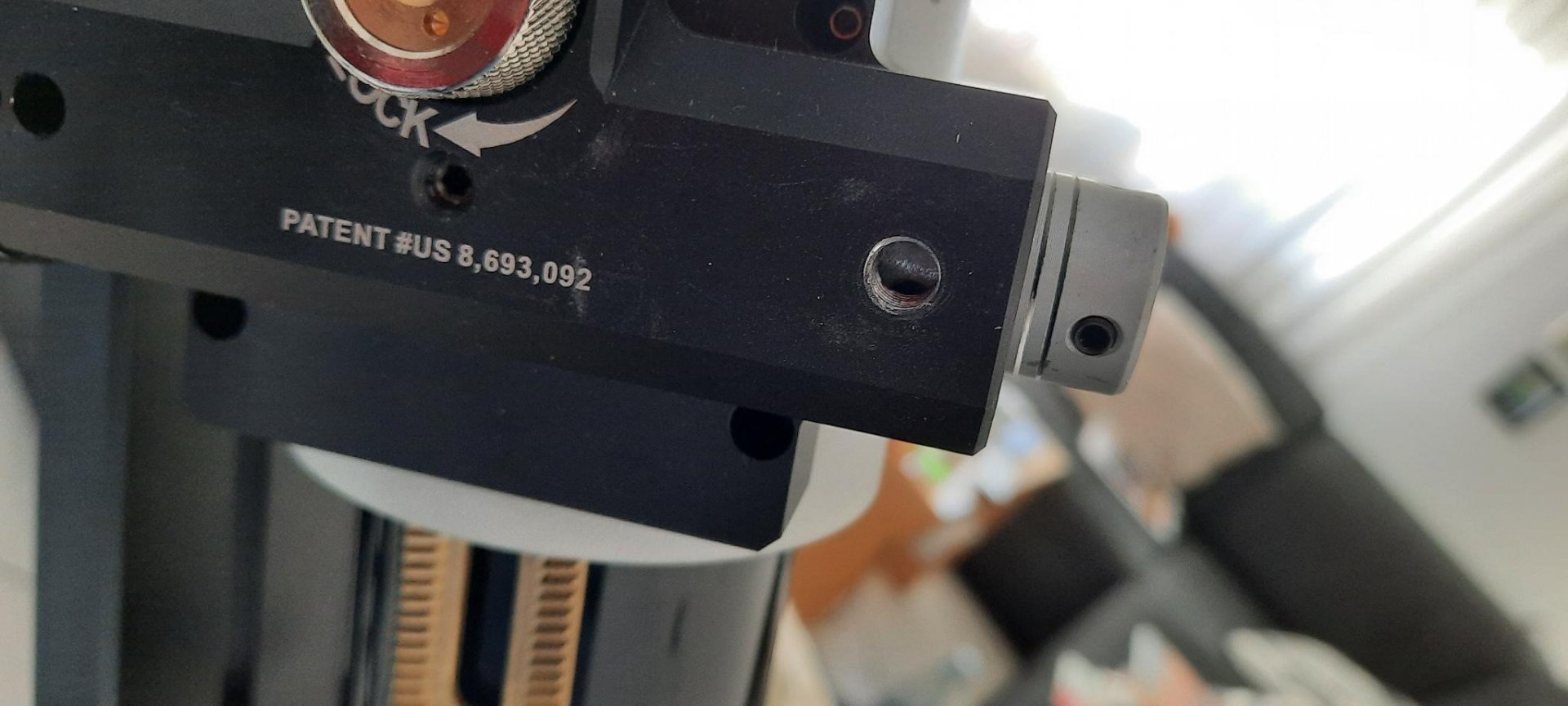

ein Bekannter hat mir ein M6 Gewinde in das Serviceloch geschnitten. Ich habe aber nun das Problem, dass der Wellenadapter vom ZWO EAF am OAZ schleift und dadurch zu schwergängig ist... Kennt das Problem jemand oder hat einen Tipp, um es zu lösen?
Danke und viele Grüße
Markus
Hi Markus,
wie ich in meinem Post weiter oben beschrieben habe, musste ich vom Adapter auch einen "Hauch" abdrehen (lassen). Ich hatte den Adapter auch nur gerade soweit auf die Achse geschoben, dass die Schrauben sauber gefasst hatten. Damit schleift nichts mehr.
Außerdem sollte man darauf achten, dass alles schön zentriert ist und der Adapter nicht im OAZ "eiert".
Viele Grüße,
Joachim

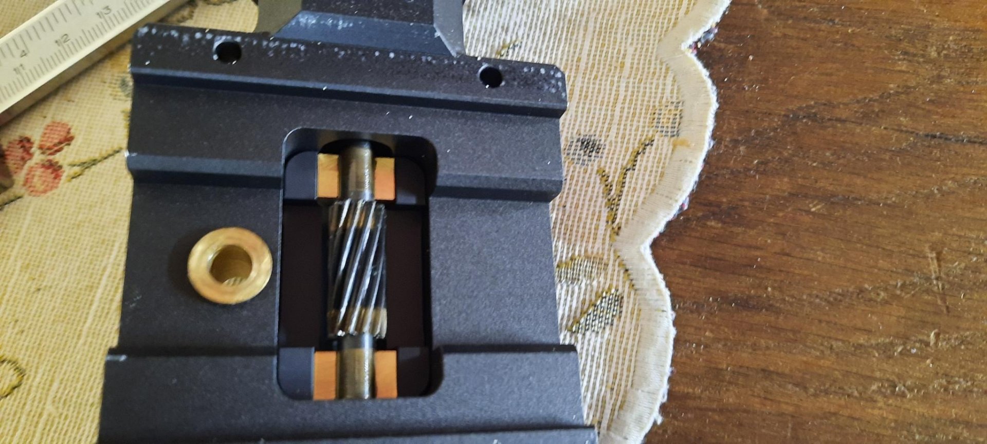

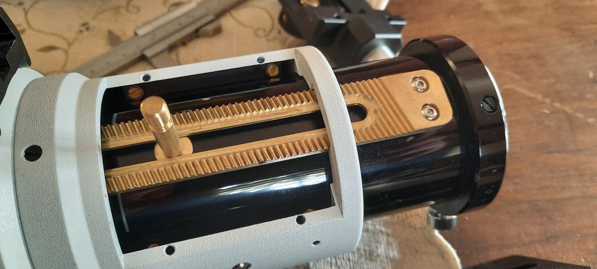

Danke Euch. Ein lieber Freund hat mir heute mit seiner Drehbank ein wenig abgedreht, jetzt funktioniert es. Dabei ist uns aufgefallen, dass die Achse ziemlich schief steht, was dazu führt, dass der Adapter an einer Seite mehr Abstand zum OAZ-Gehäuse hat als auf der anderen.
Bei der Gelegenheit haben wir im Inneren einmal nach dem Rechten gesehen. Ich poste Euch anbei die Bilder, vielleicht kann es jemand gebrauchen, der ihn auch öffnen muss.
