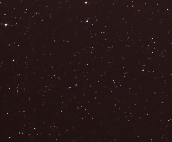

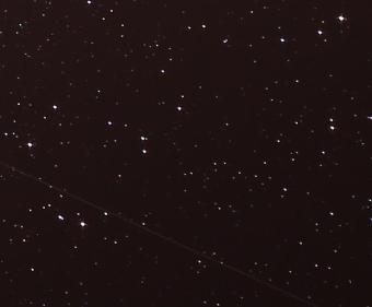

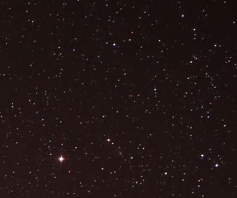

"netto" müßten die Ecken eigtl so aussehen:
Eckenreihenfolge wie im echten Bild, Maßstab 1:2 reduziert
Die sind auch nicht endperfekt, aber schomma sehr gut, oder gut genug. Prinzipiell sollte es also gehen... :unsure:

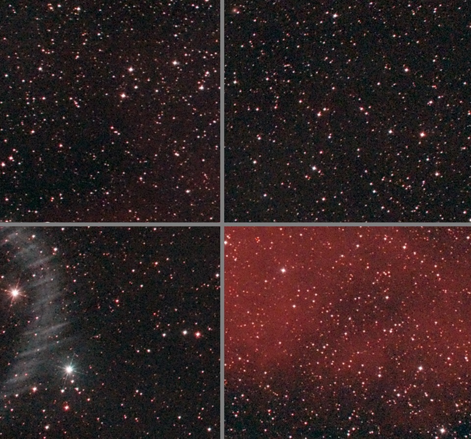

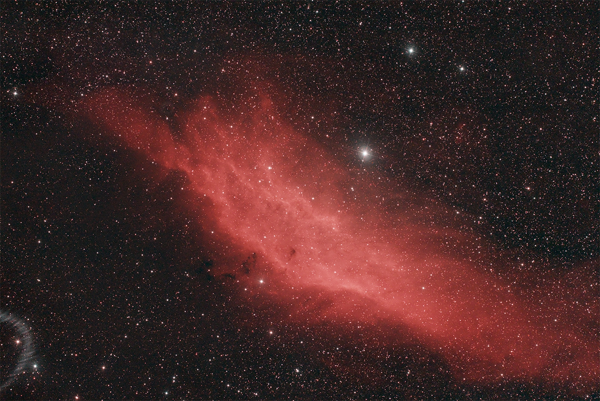

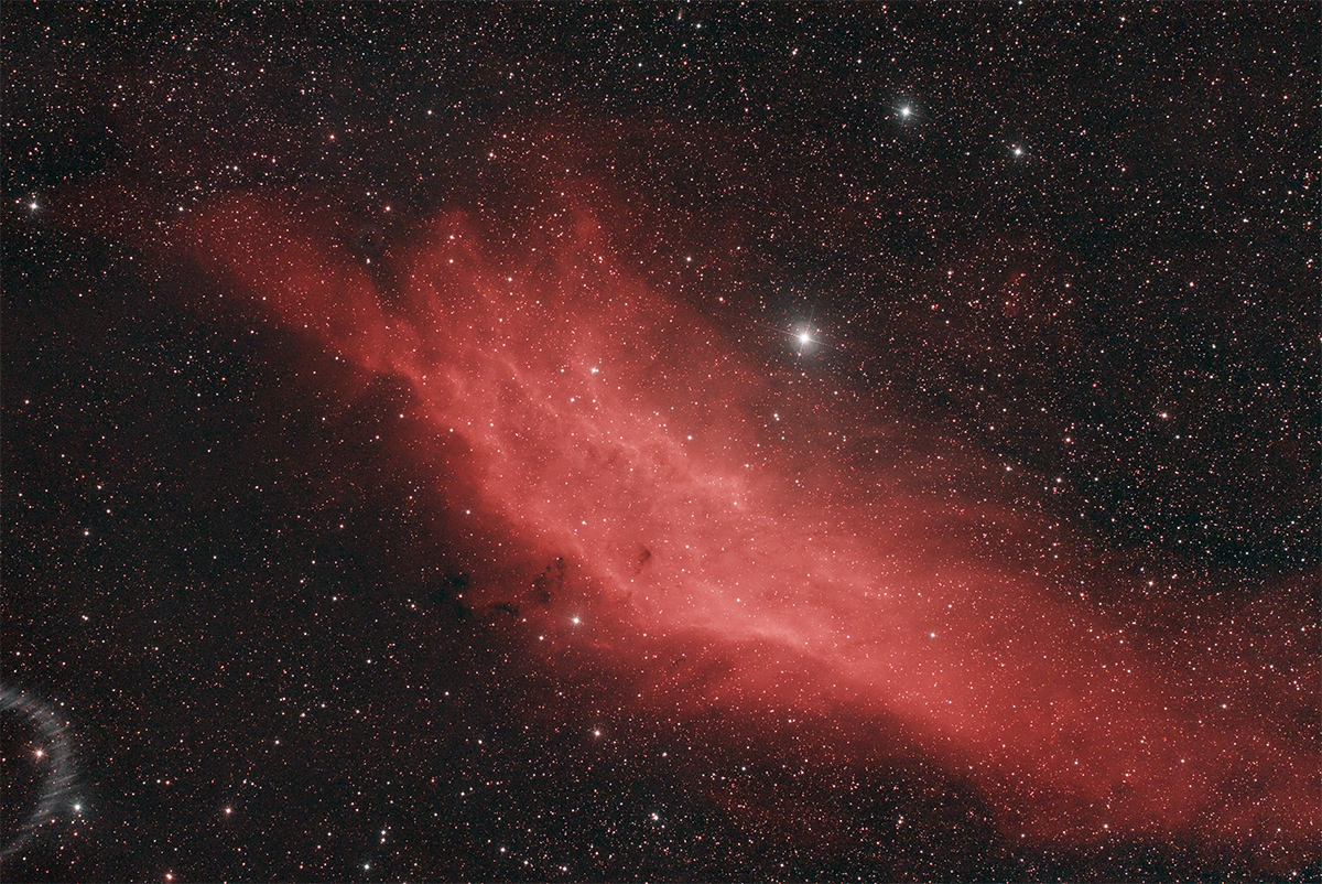

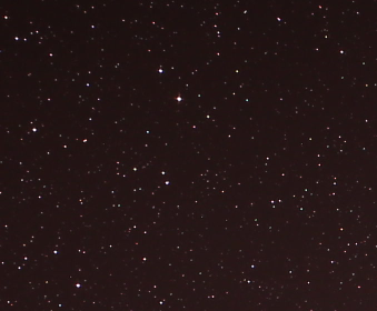

ich konnte gestern und vorgestern etwas testen. Die Ecken sehen jetzt deutlich besser aus. Mit dem Cheshire geht es anscheinend genauer. Ich konnte gestern mit dem Optolong l-enhance auf 1499 halten. Leider nur 2h. Man sieht das dem Bild deutlich an, aber für ein Test reicht es. Links unten hat wohl irgendwie der Mond noch reinleuchten können:
Hier in groß:
1499
Und hier die Ecken 100%:
Gruß Markus
Ehemaliger Benutzer (6068)
Hallo Markus,
nur nochmal zu Sicherheit die Nachfrage:
Du hast also diese ganzen Verkippungsmaßnahmen wieder auf Null gestellt, in "Normalkonfiguration" nochmal mit dem Cheshire justiert und kommst so zu diesem Ergebnis!?

conehead
Mitglied
ja ich benutze auch eine Taukappe und hatte dieses Reinleuchten trotzdem. Eigentlich bleibt nur der Auszug. Aber bei Neumond?
Gruß Markus
