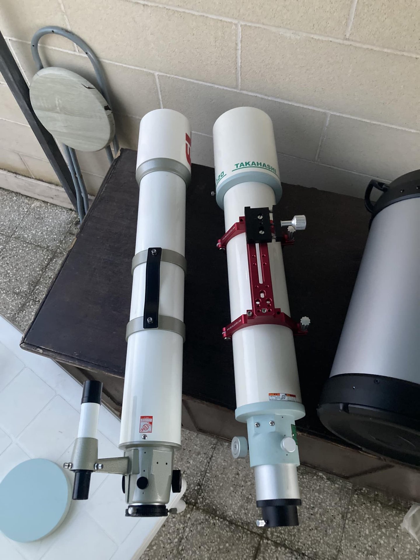

Ich hatte den FC100DL, diverse andere 4"-Instrumente, ich habe den TSA120.

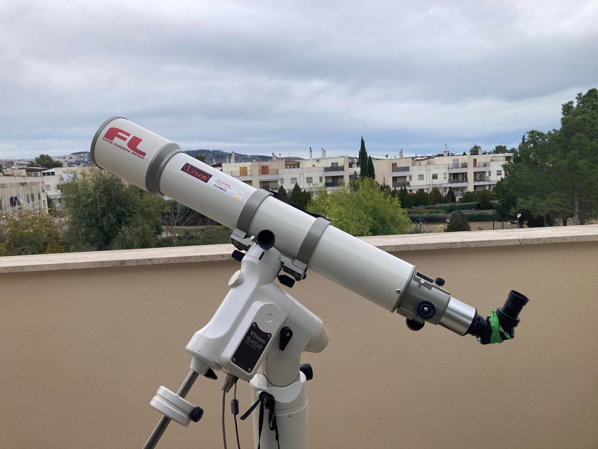

Die 4 Zoll, die mir auffiel, war diese FL102S. Zunächst einmal halte ich die Sicht durch Dubletten und insbesondere Fluorit im Allgemeinen für zufriedenstellender als die PERFEKTION der Drillinge.
Fluorit verleiht diesem besonderen Touch, den ich nicht beschreiben kann.
Der FL102 ist dem FC100DL überlegen, den ich hatte (schwarze Röhre, die ersten 100 Stück), und innerhalb der Grenzen und Durchmesserunterschiede entspricht er dem TSA120 in Bildschönheit und Kontrast, der offensichtlich mehr zeigt.
Ich bevorzuge die Verwendung des FL102S gegenüber dem gleichen TSA120 (auch wenn es weniger mikroskopische Details aufweist), weil das FL102 wirklich leicht und ausgewogen ist (obwohl das TSA120 das kompakteste in seiner Kategorie ist) und auch, weil es das Teleskop ist, von dem ich geträumt habe von damals, als ich jung war, unerreichbar, was ich wollte und nie haben konnte. Es ist eine Freude, mit diesen alten Füchsinnen der Jugend zuzusehen.
Dann wiederhole ich ... Ich entdecke, dass ich Dubletten der apochromatischen Perfektion vorziehe, und ich entdecke auch achromatische wieder und nicht unbedingt solche mit langer Brennweite.
Beispielsweise sind ein 100 Acre oder ein 120 1000 Acre wirklich Werkzeuge, die in mehreren Bereichen eingesetzt werden können. In dieser Kategorie wähle ich die Qualitätsrefraktoren der Vergangenheit oder sogar die Evostars.
Das achromatische Evostar 120/1000 und Beispiel ist sehr leicht und bietet wunderbare Felder. Wenn Sie wissen, wie man über den Chromatismus hinausblickt, können Sie auch auf den Planeten Spaß haben. Auf MARte zum Beispiel ist es ein Wunder.
Es gibt auch dieses Gefühl: „Verdammt, mit einem 4" f10-Achromaten für 200 Euro habe ich kein Bedürfnis nach dem 3000-Euro-Apo-Refraktor.“
Kurz gesagt, mit 50 Jahren, nach Jahren der Suche nach reiner Leistung, komme ich wieder zur Balance mit anderen Aspekten wie Leichtigkeit und Geschmack.
