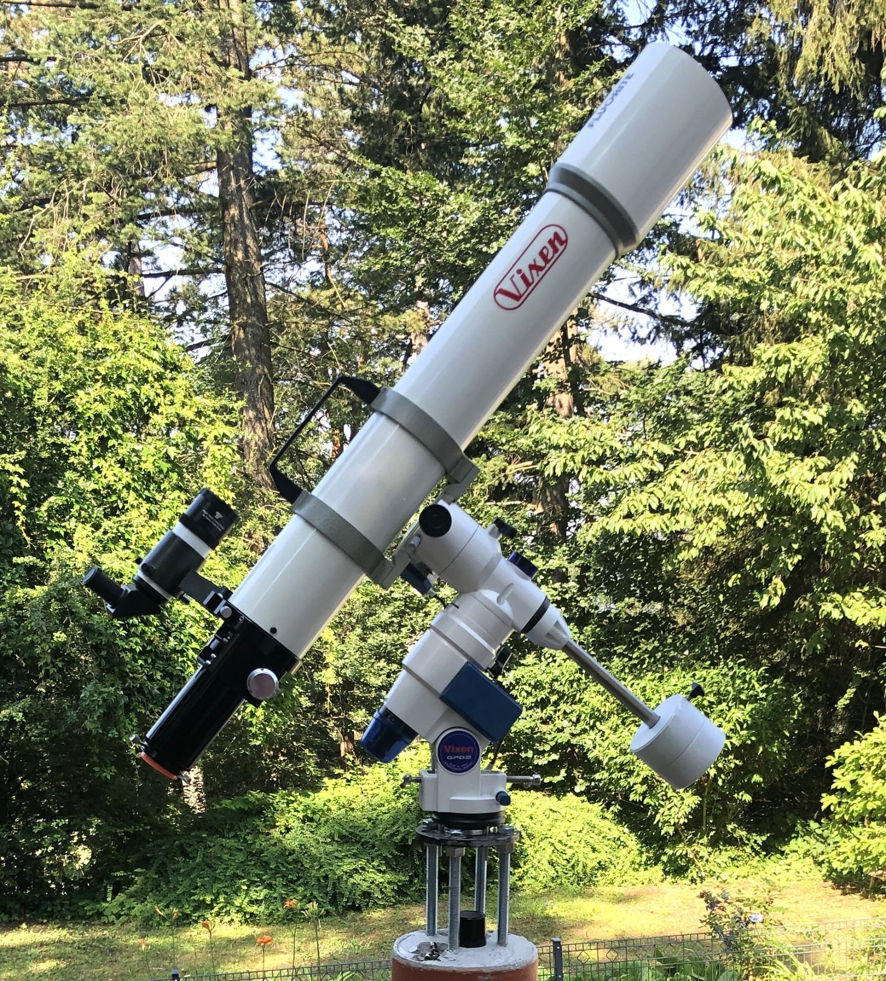

Ich kann, was den Vixen FL102S betrifft, den Vorrednern vollkommen beipflichten, hervorragende Optik, dabei leicht und schnell ausgekühlt.Er wird von einer Vixen GP (EQ-5 Klasse) visuell noch ausreichend stabil getragen, besser jedoch von einer GP-DX oder GP-D2, wie ich sie verwende.
Einziger Schwachpunkt, wie bereits auch angesprochen, ist der suboptimale Okularauszug, den ich bei mir, durch einen hochwertigen, untersetzten Moonlite ausgetauscht habe.Damit kann man nun das volle Potential, auch optimal nutzen.
Von mir eine glatte Kaufempfehlung für diesen tollen Apo, (wenn man ihn noch irgendwo findet.) ;)
CS, Wolfgang

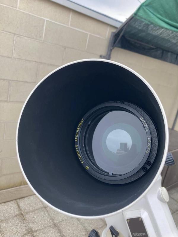

Die letzten Modell hatten 920 mm statt 900 mm Brennweite und ein grDen Anhang 450698 betrachtenoßes rotes Logo auf der Taukappe (siehe Bild in #119).
(nach up date am 15.12. funktioniert die Bild-Einstellung nicht mehr; Glückwunsch :n:)
Die Linse schaut aus, dass da gar keine Vergütung drauf ist.
Gibts da störende Reflexe bei hellen Objekten (Venus, Mond, Jupiter…) oder wird die Vergütung überbewertet?

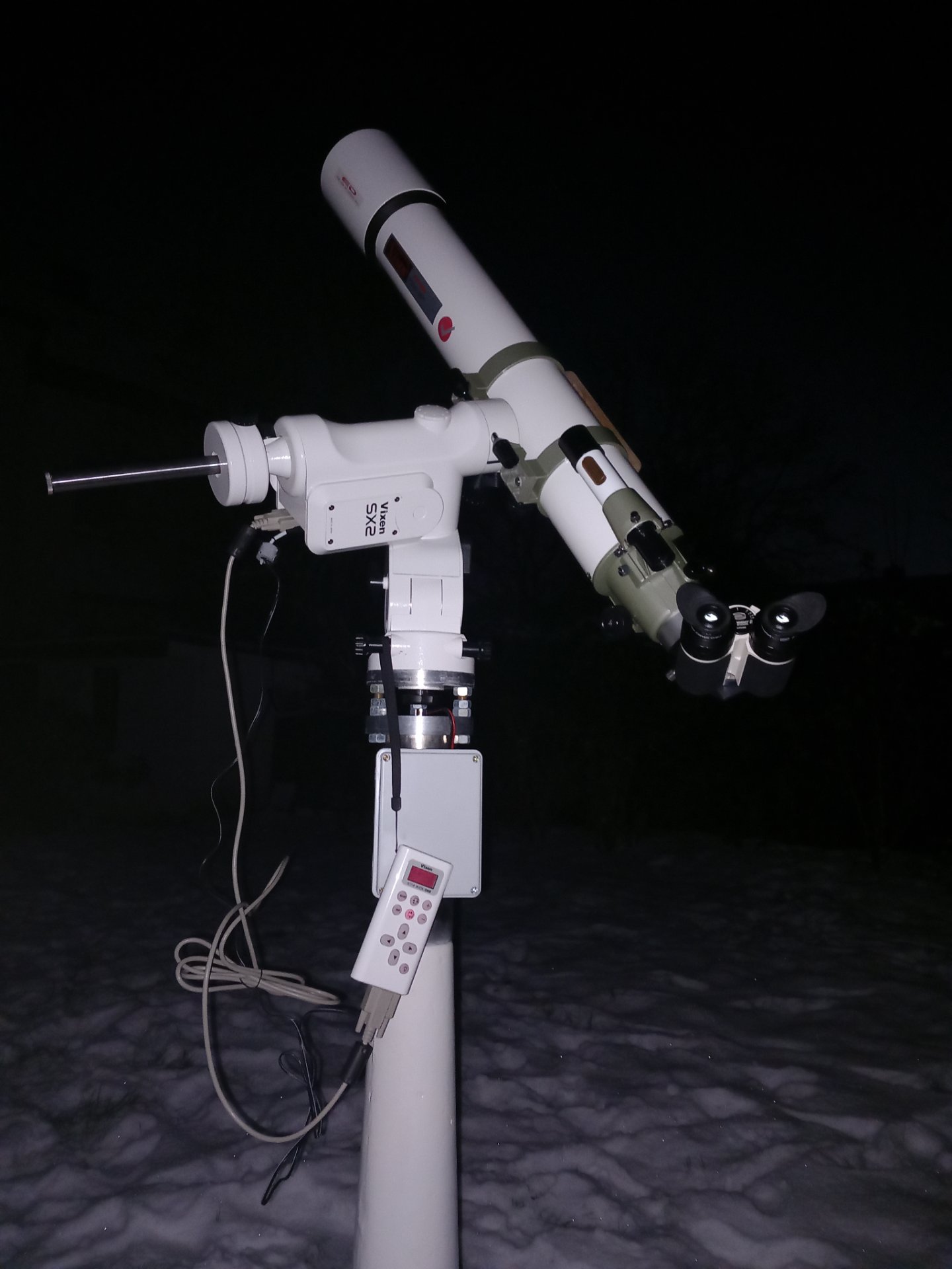

Ich nutze für die visuelle Beobachtung von Mond, Sonne, Planeten und Sternhaufen überwiegend einen Vixen ED 102s (f9), mit dem ich sehr zufrieden bin. Wenn es schnell gehen soll, greife ich auf meinen Tak FS-78 zurück. Zum Glück habe ich noch eine Vixen SX2 mit Handsteuerung. Ich hatte ebenfalls kurz überlegt, ob ich mir die Vixen Wireless Steuerung zusätzlich zulege. Mich stört aber neben dem Display und der Handhabung bei der visuellen Beobachtung sowie der Abhängigkeit von einer APP vor allem der von Vixen angegebene Temperaturbereich, der von 40°C bis nur (!) 0°C reicht. Wahrscheinlich ist bei Minustemperaturen eher das Display des Mobilgerätes angesprochen, aber mir scheint der Einsatz der Steuerung ausschließlich über 0°C ..."irritierend". Mit der Vixen SX2 bin ich, für visuelle Beobachtung, sehr zufrieden. Unten ein Foto vom Setup, wie häufig im Winter bei Minustemperaturen unter 0°C...
Liebe Grüße
Stephan
