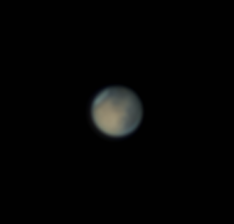

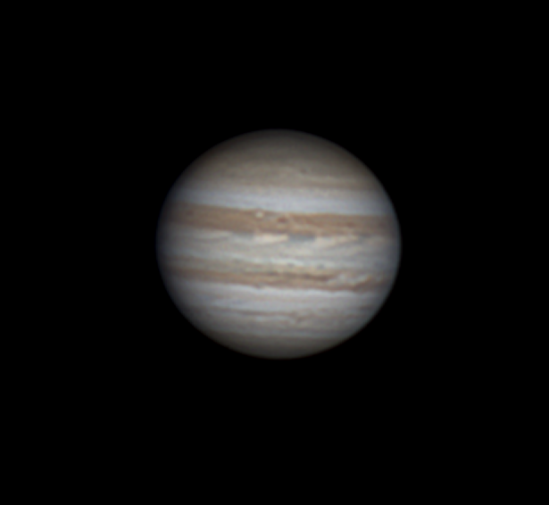

Not bad for a 100 mm.
TNicht schlecht für ein 100mm. Der schwierigste Teil des Fotografierens ist das Fokussieren mit einem Fokussierer, der der Planetenabbildung nicht gewachsen ist.
Optisch war das Bild im TSA120 nach der Eingewöhnung perfekt. Der Drilling braucht Zeit, um sich zu akklimatisieren. Alles, einschließlich des Turms, gerät an die Grenzen der Leistungsfähigkeit des GPDX und das Ausbalancieren ist unbequem.
Anstelle dieser Bildperfektion habe ich die Leichtigkeit der Montage und Beobachtung des FL102S vorgezogen, die immer noch ein SEHR kontrastreiches Bild von Jupiter liefert. Ich wage zu behaupten, dass der Kontrast hier etwas höher ist als beim TSA.
Google translated
