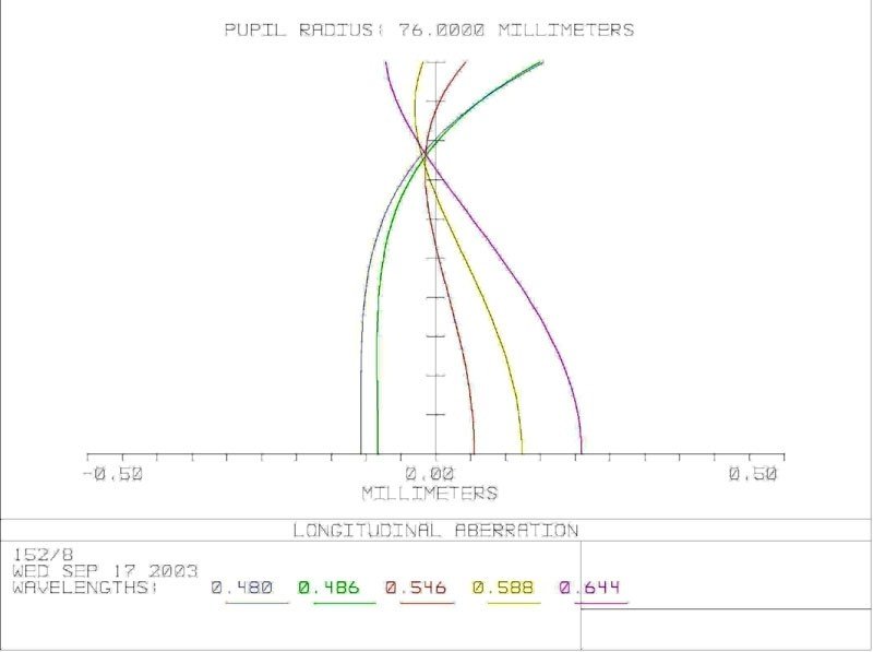

Das ein F8 Triplet mit OK4 farbreiner ist sollte nicht verwundern.
Ob man den SD125 deswegen aber als nicht besonders farbrein hinstellen sollte ist doch sehr fragwürdig.
Erst mal sollte man bedenken das im von dir gezeigten LSA Diagramm vom F8 Triplet nur ein kleines Spektrum von 480 bis 644nm gezeigt wird.
Beim SD125 sind es 436 bis 680nm!!!
Der SD125 sieht allein deshalb schon deutlich schlechter aus.
Würde man auch beim SD 125 lediglich 480 bis 644nm zeigen sähe das LSA Diagramm viel besser aus und der Unterschied zum Triplet wäre entsprechend geringer.
Man sollte bei der Beurteilung der Farbkorrektur auch einen Praxisbezug herstellen und nicht stur nach Ausmaß urteilen.
Vernünftig wäre der Bezug zum Beugungsscheibchen und da liegt der SD 125 mit RC 1,1 an der Grenze zum Voll APO.
In Anbetracht dessen ist deine Behauptung er wäre nicht besonders farbrein nicht gerechtfertigt.
So etwas würde ich bei RC Werten größer 2 oder 3 sagen aber nicht bei RC1,1
Und man erkennt die recht gute Farbkorrektur des SD125 auch am Polystrehl von 0,95.
Ja das F8 Triplet mit OK4 kommt vielleicht auf Polystehl 0,98 aber der Unterschied wird in der Praxis zumindest visuell kaum noch zu bemerken sein.
Grüße Gerd

Der TS SD 125 erreicht bei Optimierung der Lage der Schnittweiten mittels 60mm Glasweg Polystehl 0,95.

Ich hatte das Design an echte Messdaten eines realen Exemplares angenähert.
Dieses Exemplar lag aber sehr nah am Herstellerdesign.
Ich bin dann auf 65mm BK7 Glasweg gekommen um Polystrehl 0,951 zu erreichen.
Das kann bei anderen Exemplaren mit anderen Glasschmelzen aber anders sein.
Und ja ein paar mm mehr oder weniger sind da nicht so entscheidend.
Zumal das genaue Maß ja eh vom konkreten Exemplar abhängt.
Grüße Gerd
