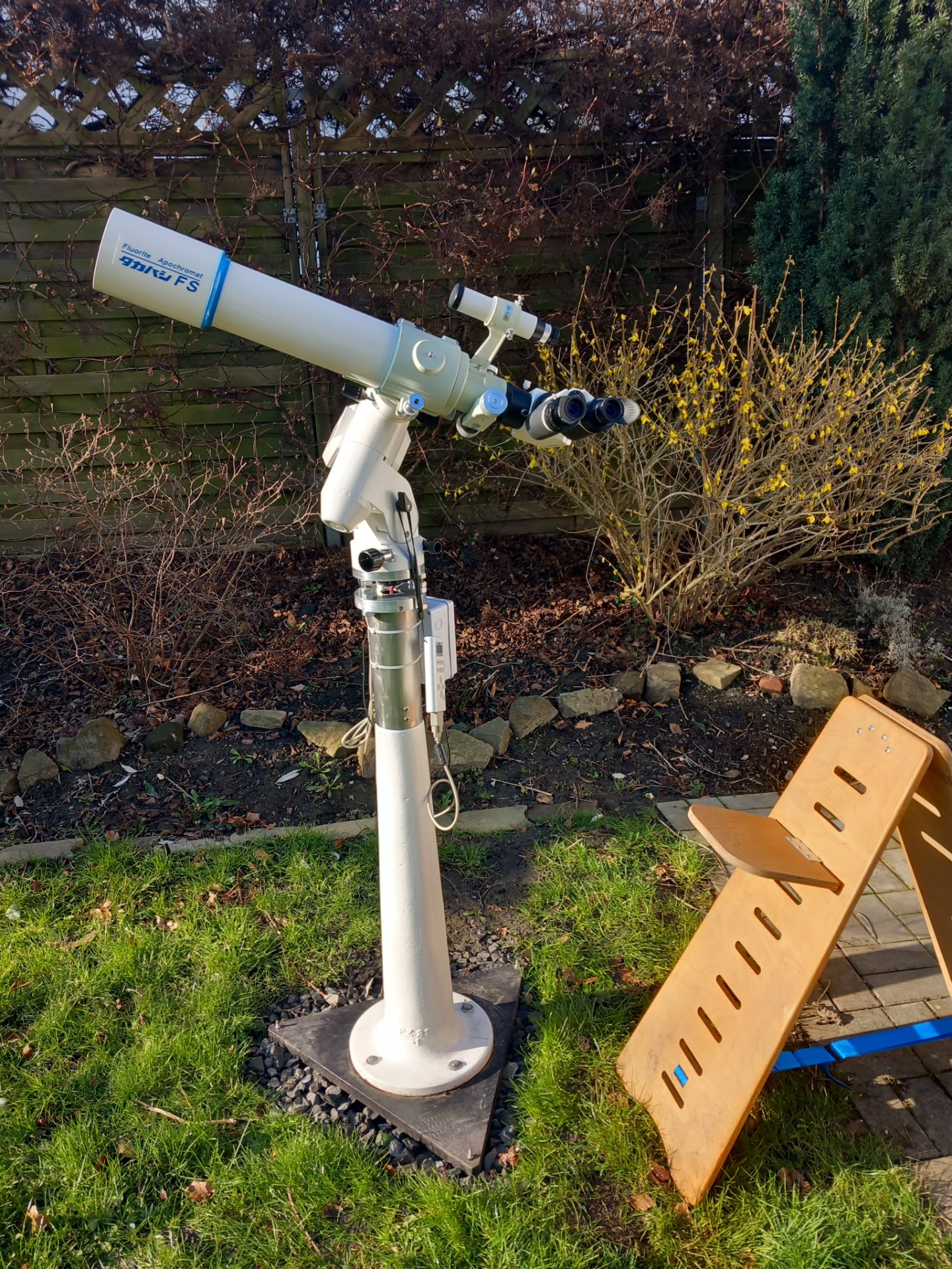

ich kann die Ausführungen von Franz zum FS-78 nur unterstützen, ein wundervoller 3"er mit sehr kontrastreicher Abbildung und als grab'n'go für weite Felder, Mond und Planeten wenig seeinganfällig und sofort einsatzbereit.

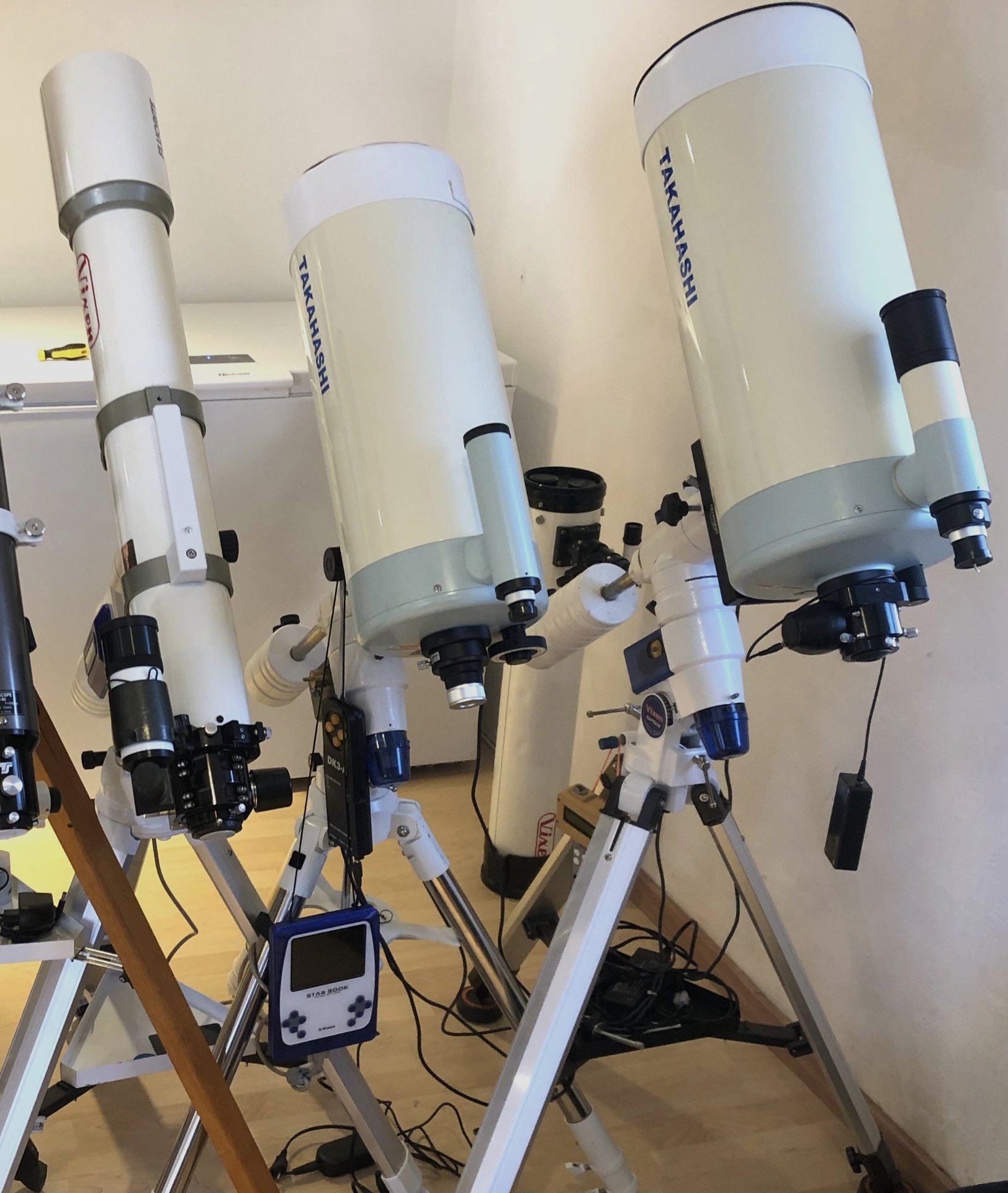

Auch meine Gedanken wandern dann und wann zu einer größeren Optik. Meine Gedanken gehen dann Richtung Mewlon 180 oder 210 (alternativ ein C9) mit der Idee, den kleinen FS-78 zum Beobachtungseinstieg zu nutzen während der Mewlon auskühlt und später in der Nacht dann auf den Mewlon umzusteigen. Zweifel habe ich aber bei folgenden Aspekten: städtisches Seeing in meiner Umgebung sowie wenige durchgehend klare/lange Astronächte in meiner Region.
Ansonsten kann ich im Bereich der größeren Refraktoren den APM ED 140 empfehlen. Ich konnte bei einem Astrokollegen bereits an mehreren Abenden einen Blick durch das Gerät werfen und die Details an Jupiter mit der Öffnung und einem Bino waren...scharf, kontrastreich und - im Gegensatz zu meinen Erfahrungen mit Reflektoren - stand der Jupiter wie "eingefroren" am Himmel.
Liebe Grüße
Stephan

vorweg, sehr schönes Setup, Stephan!
Auskühlung und Seeing sind springende Punkte, die m.E. mit als Kriterium zur Auswahl einer Optik beachtet werden sollen. Einhergehend damit der primäre Beobachtungsort. Alle unter uns wissen das.
Sofern es sich um ein Linsenteleskop handelt, sollte das Design der Optik und bei Spiegelteleskopen will das geschlossene oder offene System berücksichtigt werden.
Ich kann mich noch gut an die Tage erinnern, wenn ein C8 verhindert wird, das zu tun, was es will, übernimmt der 2-linser Refraktor die Aufgaben.
Von Newtonsystemen, die für Planeten gerechnet sind, lese ich gegenwärtig recht wenig.
All deine Überlegungen trieben mich also auch umher, so viel die Wahl am Ende unter dessen Berücksichtigung dann zum 2-Linser 4".
................ aber den angedachten MEWLON 180C verliere auch ich nicht aus den Augen :)

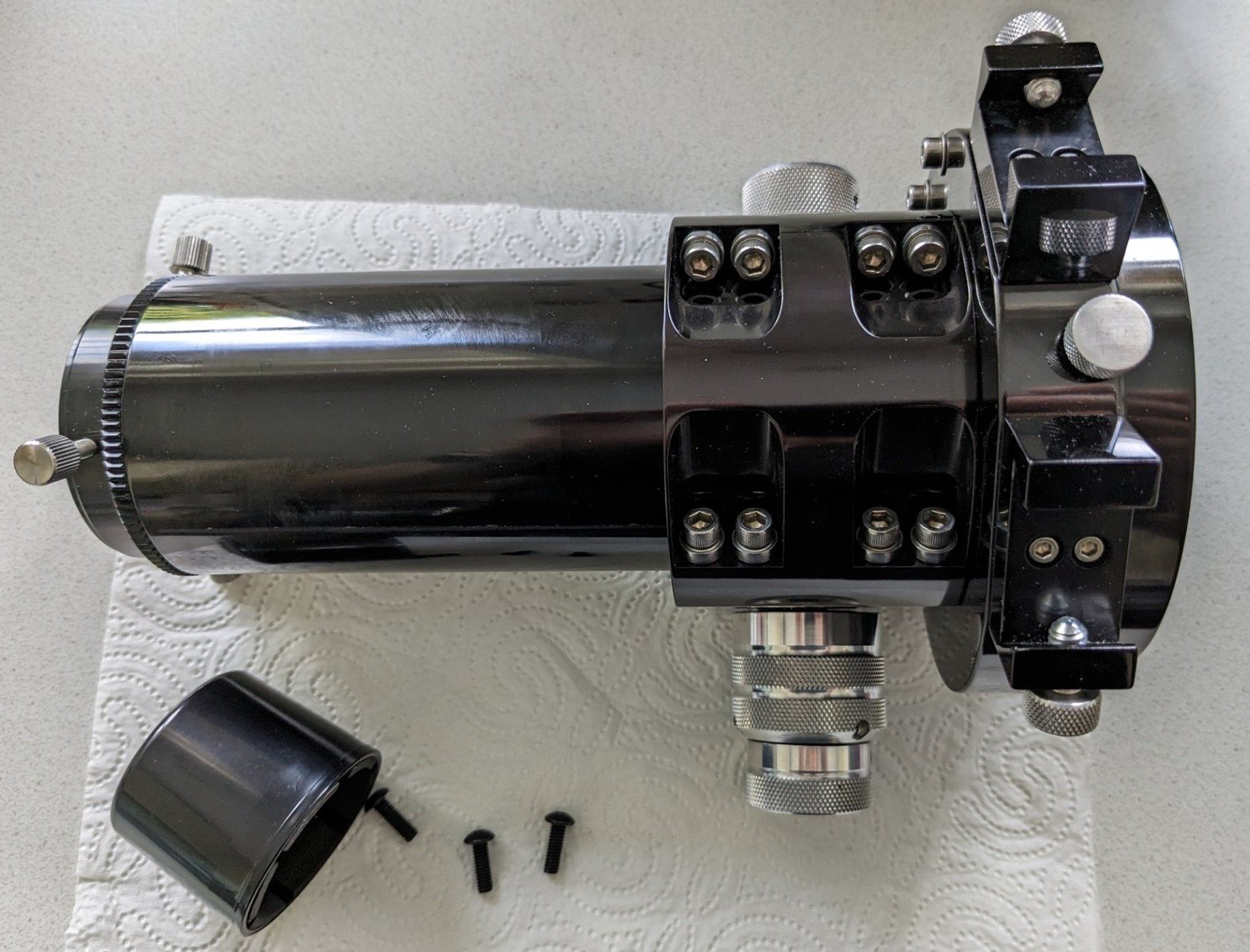

zur Korrektur: habe soeben den Stutzen aus dem TAK geschraubt und das Gewinde vermessen ==> 71,91 ==> dh., es müsste die Baader Klemme sein.
Baulänge des Stutzens und der Klemme von Baader sind gleich, somit würde in Hinsicht auf den Fokusweg keine Einschränkung auftreten.
(ohne Gewähr)

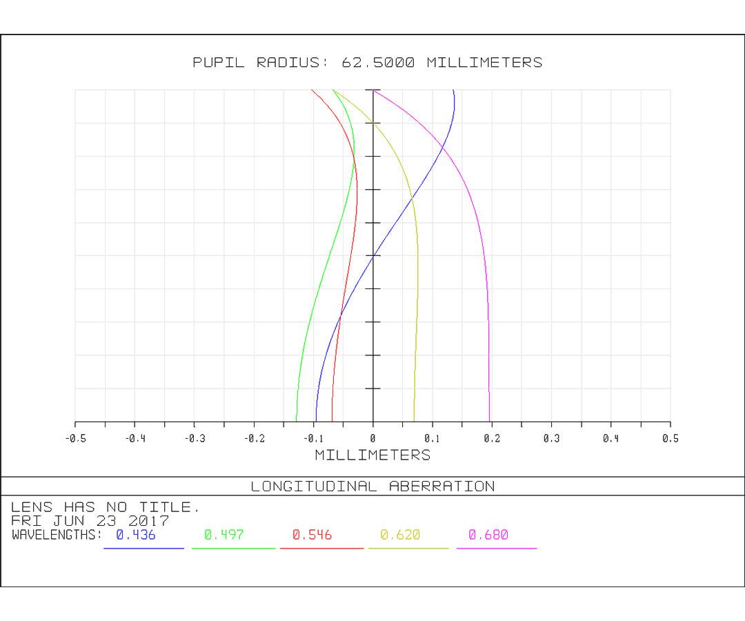

Jede paar mm "Apo-Öffnung" mehr bringen sehr viel bei deep sky (KS, OS, GN, PN, GX, etc.) und auch, aber nicht ganz so drastisch, bei Mond und Planeten, vorausgesetzt, die optische Qualität ist vergleichbar.
Wir sehen das z. B. sehr deutlich bei unseren 107mm-, 115mm- und 130mm-Triplets.
Der Sprung von 76mm auf 125mm wird in jeder Hinsicht immens sein.
Allerdings, theoretisch betrachtet, ist der TS 125 f/7.8 keineswegs besonders farbrein, was das vom Händler veröffentliche Farbdiagramm zeigt aber nicht unbedingt jeden Beobachter stören wird:
Und wie kommst du zu deiner Behauptung?
Was zeigt dir denn das LSA Diagramm genau?
Die Glaspaarung hat ein sekundäres Spektrum von rund f/13000.
Der RC Wert beträgt also 1,1.
Der TS SD 125 erreicht bei Optimierung der Lage der Schnittweiten mittels 60mm Glasweg Polystehl 0,95.
Das ist schon ein recht ordentlicher Wert, er erfüllt die Kriterien für einen visuellen APO.
Grüße Gerd
