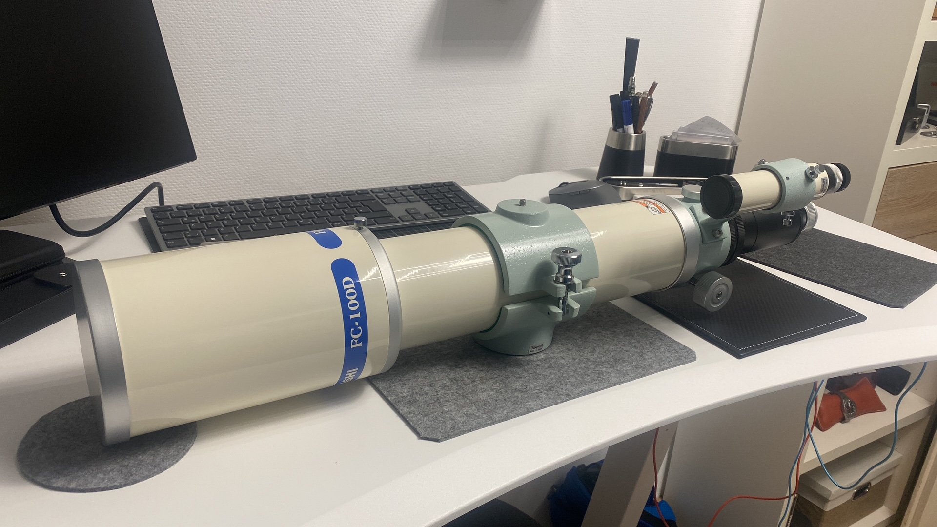

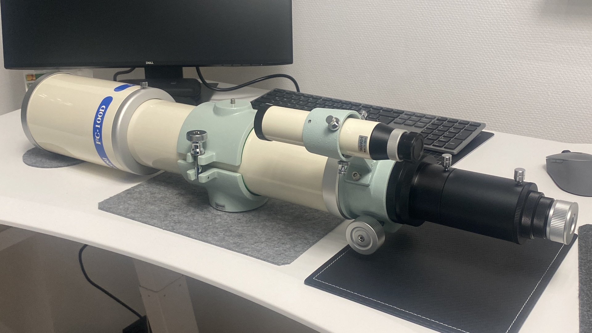

.... so Ihr Lieben!
Nach doch in Summe hilfreicher Unterstützung eurerseits und auch den über PN richtungsweisenden Ratschlägen........ ein Teil der bevorstehenden Ausrüstung ist gestern angekommen. Die augenscheinliche Größe der Lieferung ließ mich erst zweifeln, ist das ein 120er oder 150er verpackt worden :)? 3 ineinander verschachtelte Kartonagen.
Montierung soll angeblich am Dienstag kommen.
DANKE nochmals an alle Unterstützer. Sobald das Gerät komplettiert ist, sende ich nochmals ein Bildchen.

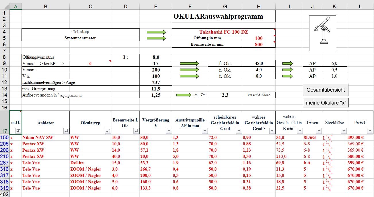

Ja, ich habe mir früher eine Datenbank mit den seinerzeit auf dem Markt erhaltenden Okularangebot angelegt. Mit der Eingabe der Geräte- und Okulardaten werfen die dann hinterlegten Formel die Kombiergebnisse heraus.
Kennzeichne ich in der ersten Spalte die angedachten Okulare mit einem X und Klick auf "meine Okulare"X", folgt die gefilterte Auswahl. Siehe Bild. Es geht erst einmal um die Brennweiten, sprich V und AP. Ich würde gern das TV 55mm Plössel für V.min nehmen (ich liebe dieses Okular), denke aber, dass die AP nicht den Himmel bekommt, den sie benötigt?
Etwas verunsichert ich bin :) - knapp 7mm ............ hm?
Selbstklärend scheint mir die Abhängigkeit von Anzahl der Okulare zur Abstufung der V. Mit dem Zoom TV 3-6mm und den anderen der Liste würde ich mit 4 Okularen an sich einen guten V-Bereich abdecken und m.E. nachhaltig gerüstet sein? Und meine Geldbörse schonen.
Vorschläge, Korrekturen und Anmerkungen = sehr gern, da die Erstausstattung lange währen soll. Das dauernde aus früheren Zeiten praktizierte Umwälzen der Okularpalette soll diesmal ausfallen. Daher müsste die Auswahl gut überlegt sein.
Angedachte V Abstufung also:
ca 18-20x
ca 53-57x
ca 80x
ca 130x
160x
200x
~250x
rot = TV Zoom
4 Okulare
(( die aufgeführten Preise sind angepasst oder weisen noch die Kurse von vor min. 20 Jahren aus))

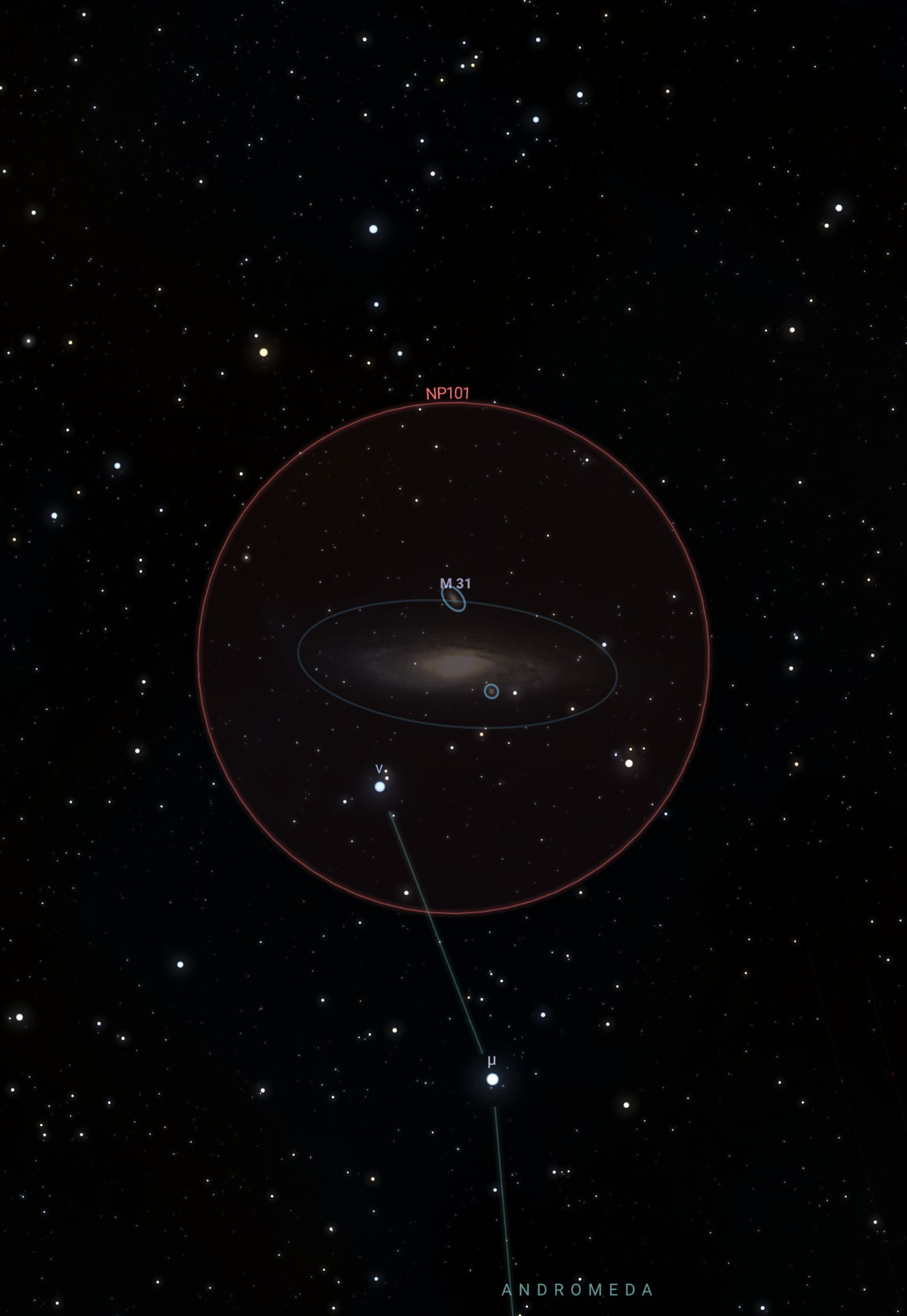

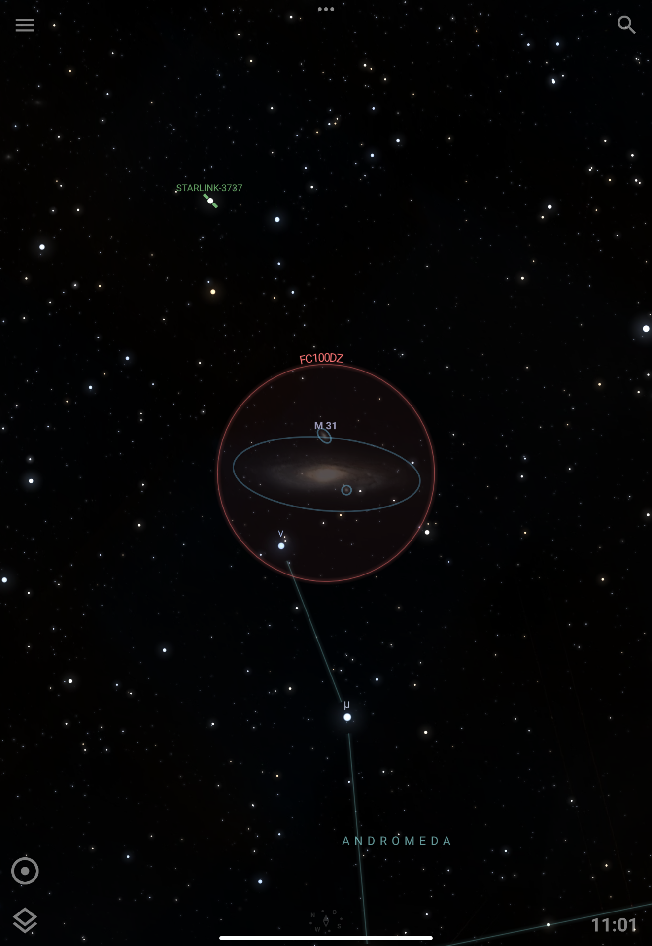

Das 55mm Plössl liefert eine AP von über 7mm. Das ist mehr als die meisten älteren Augen erfassen können. 14x Vergrößerung ist relativ wenig und für Widefield ist der TAK eigentlich nicht gemacht. Insofern nicht unbedingt die optimale Kombination.
Funktionieren wird hingegen sicher.
Hier ein kleiner Vergleich:
Tak FC100DZ mit TV Plössl55mm
Und hier mit meinem TV NP101 mit der Handgranate TV Nagler 31mm

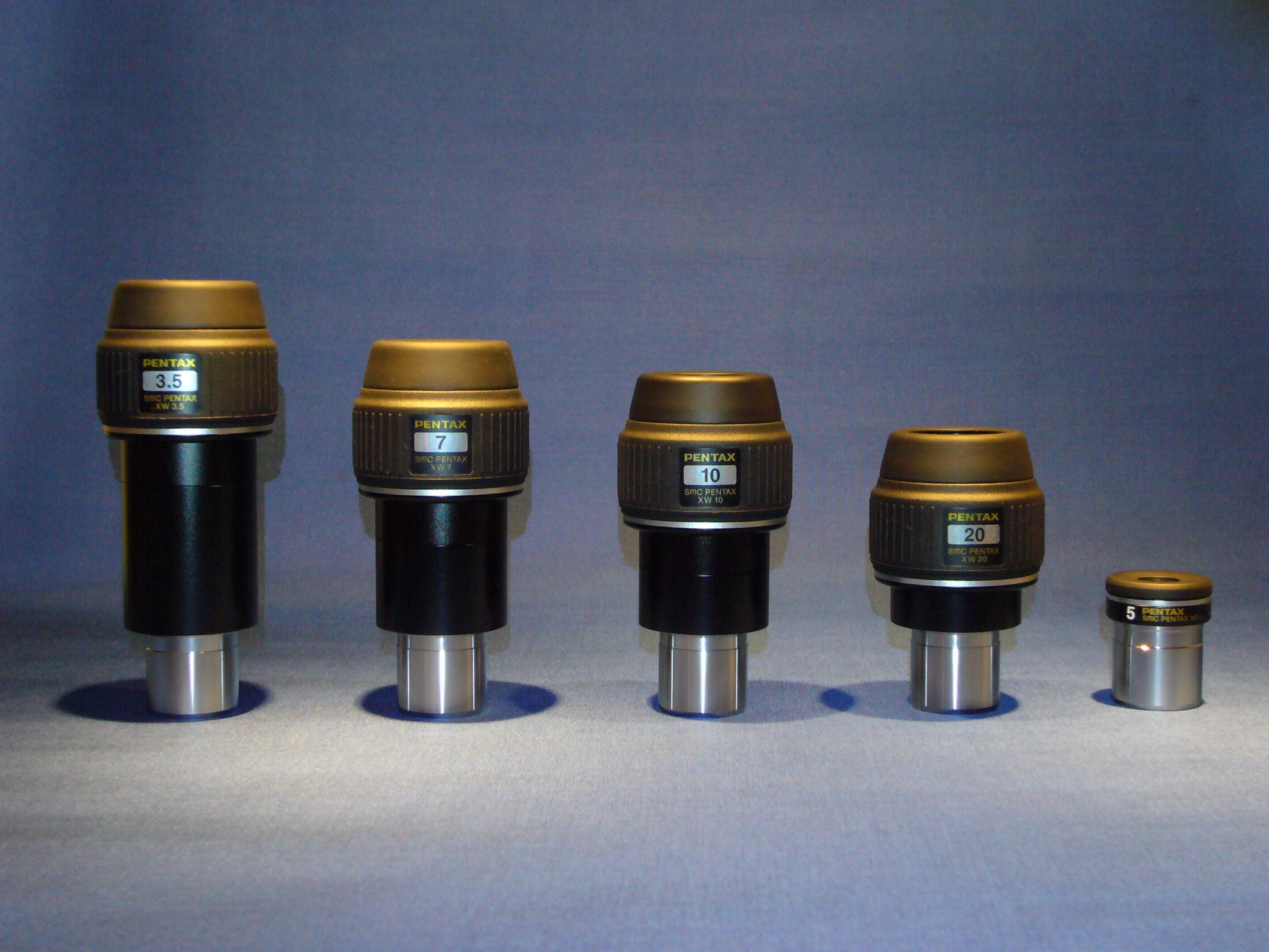

In der Tabelle in #200 werden Pentax XW und Nikon NAV SW aufgeführt.
Aus Erfahrungen an 130-, 115- und 107-Triplet Apos kann ich sagen, dass die Nikons 10 mm und 14 mm optisch etwas besser (Schärfe, Kontrast, Transmission, Farbkorrektur) als die Pentax XWs 10 mm und 14 mm sind. Das beste Okular aus der Nikon NAV SW-Serie ist das 14 mm.
Außerdem sind die Nikons kleiner, leichter und ergonomischer als die Pentax XWs, jedoch auch signifikant teurer, aber es lohnt sich...
Edit: Es kann sein, dass verschiedene Teleskope/Optiken unterschiedlich auf Okulare "reagieren"; z. B. ein Fluorit-Doublet anders als ein SD-Triplet. Deshalb wäre es ideal, sich verschiedene Okulare vom Händler zur Probe zuschicken zu lassen und zu testen; nicht jeder Händler macht das aber...
@alle - an der Brennweitenwahl und Abstufung gibt es also keine konstruktive Kritik-stimmig?
merci für die Anmerkung, die ich ja auch bereits in den Zweifel gezogen habe. Am Stelle dessen würde ich ggf. auf das Vixen LVW 42mm gehen - AP 5,3.
Oder gar doch wieder das 40er Pentax XW

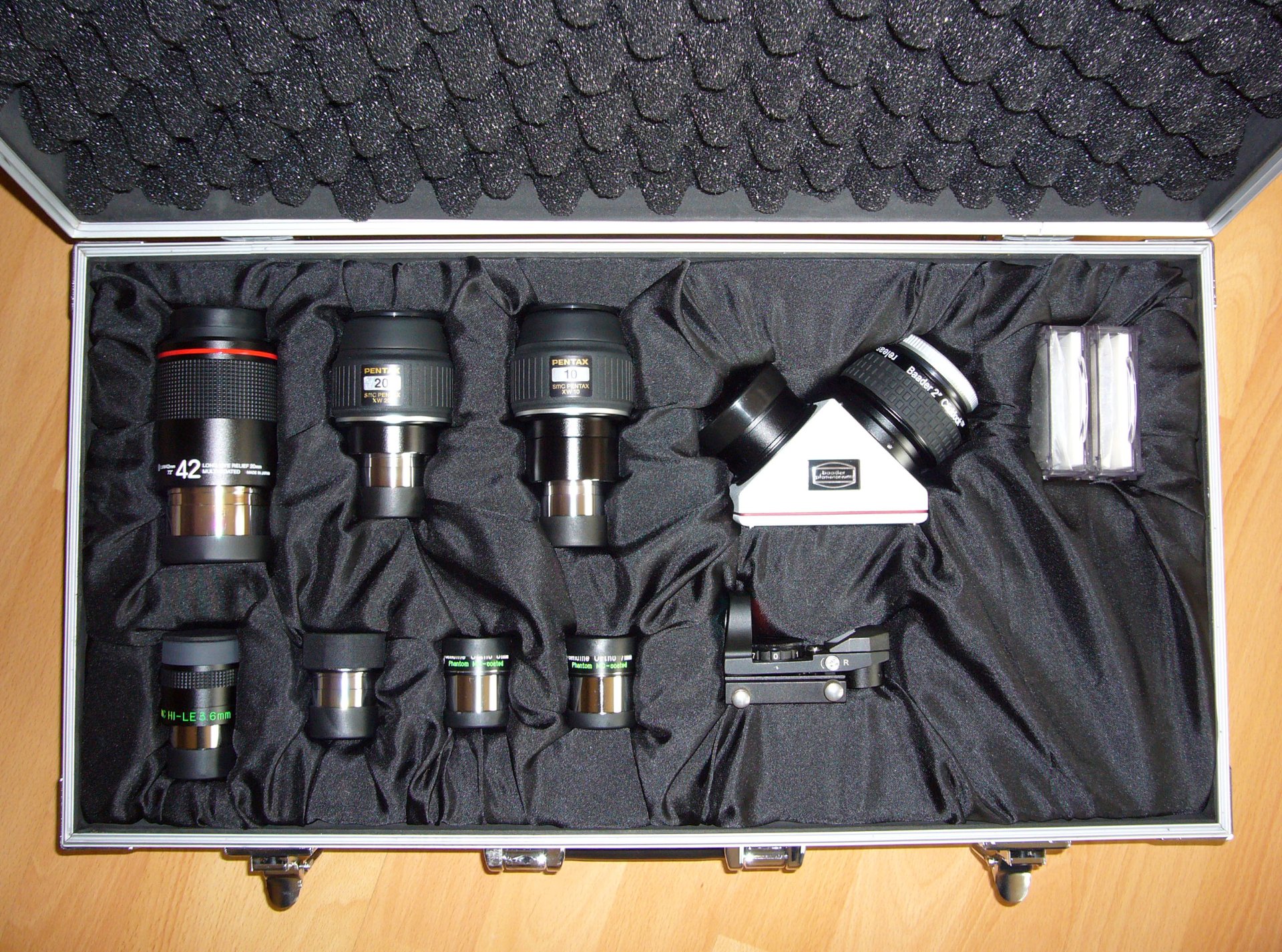

Anbei alte Ausstattung - 40er Pentax XW kam später.
