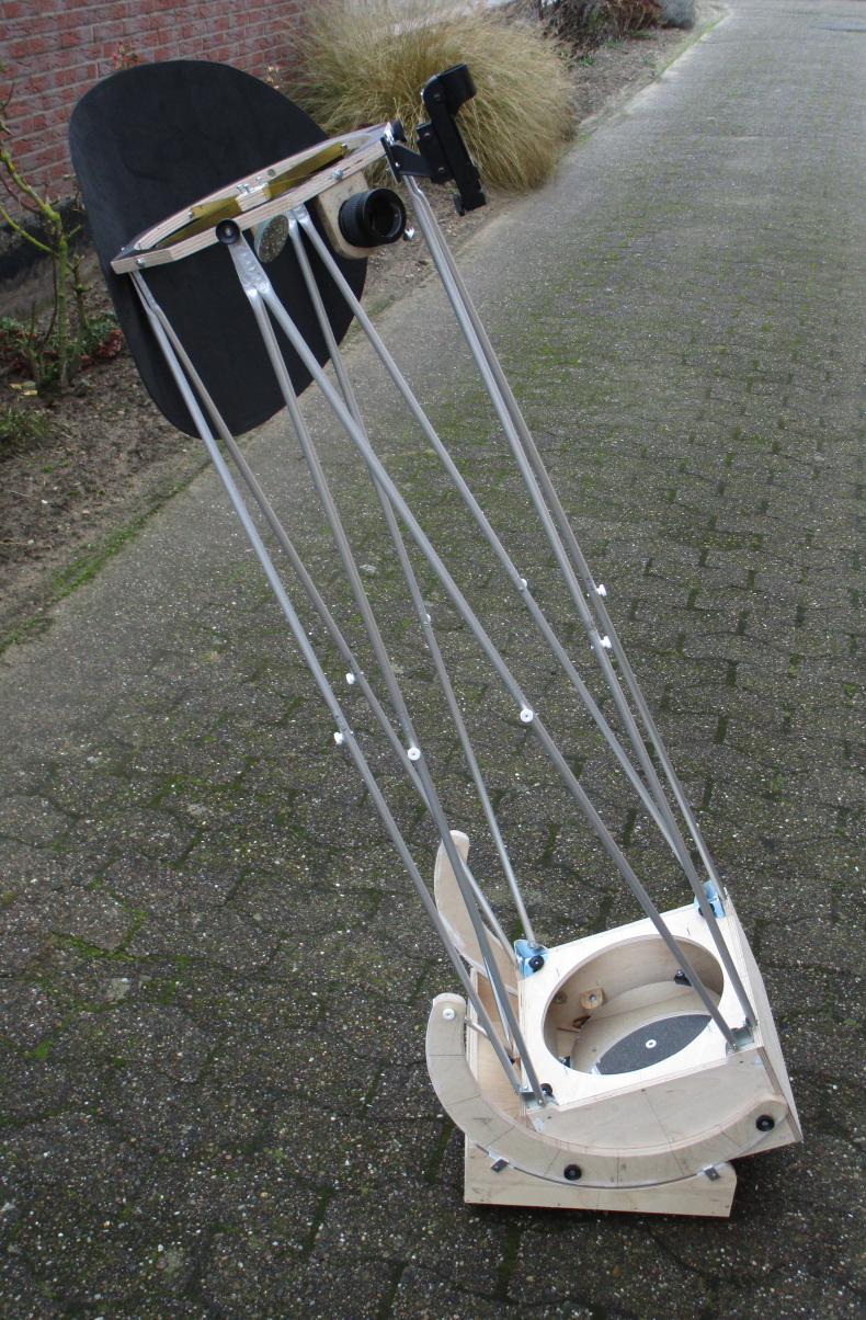

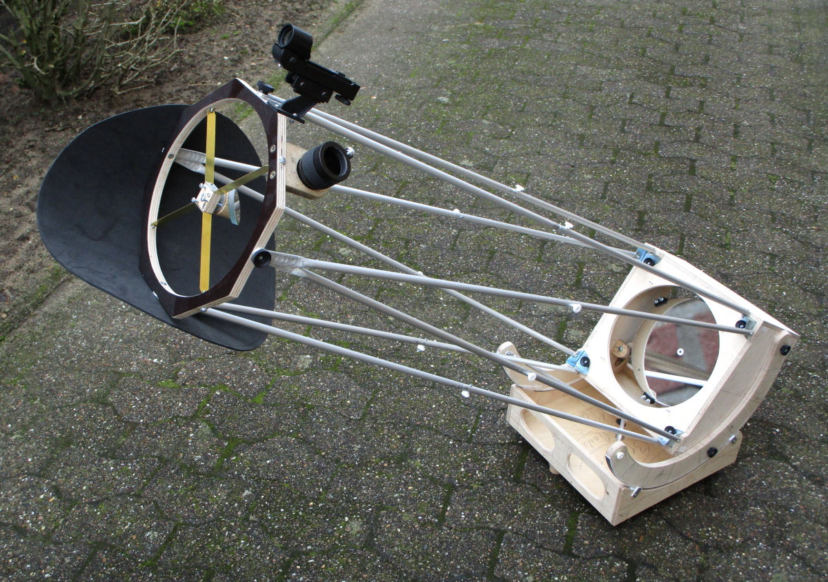

hallo Forum,
ich war Neugierung ob sich auch langbrennweitigere Spiegel jenseits von f/5 in leichtbauweise Reisedobsons umsetzen lassen.
Ein erster Versuch war ermutigend :
so legte ich mit einem zweiten Dobson nach. Ich möchte ihn später ev. ebenfalls in Namibia stationieren.
Heute nun habe ich den Rohbau fertiggestellt. Das Finish wird auf wärmere Tage bis auf weiteres vertagt ...
Herzstück bildet ausnahmsweise mal ein genügsamer "dicker" Hauptspiegel mit einer Apertur von 207mm bei 1203mm Brennweite.
Ein Fangspiegel mit optischer Achse von 38mm sorgt für brutto 19% Obstruktion.

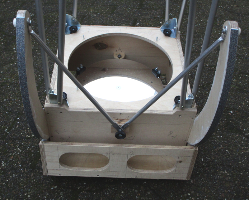

Um die langen Hebelkräfte zu kontrollieren haben die Sichelräder einen Durchmesser von 42cm.

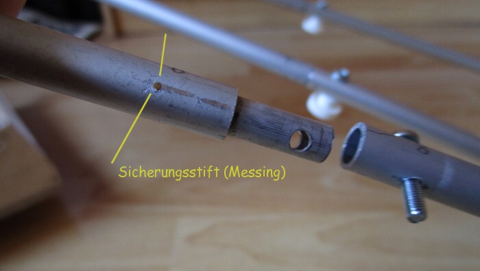

Die teilbaren Stangen legte ich mit 8mm Stärke aus. Es zeigte sich aber das der Tubus mit ihnen zu "flatterig" wurde.
Also das ganze nochmal mit diesmal 10mm Stärke, nun ist der Dobson schwingungsarm und robust.
Als Auszug kam erneut ein 1,25" Helical von der Fa. TS Ransburg zum Einsatz. Ein leichter Punktsucher rundet das ganze ab.
Es lassen sich Okulare bis ca. 250g Gewicht verwenden.
Der Rohbau bringt 7.3kg auf die Waage. Er lässt sich verteilt auf Handgepäck und Koffer so auf Flugreisen mitführen.
Christian

Hi Christian,
das sieht doch sehr schön aus.
Und trotz kräftigem Holz nur 7,5kg.
Die Befestigung der Stangen muss ich mir merken. Einfach und funktional.
Wie sind eigentlich die Stangen verbunden? Da darf ja nichts wackeln.
Peter
Wie hast du die Stangen teilbar gemacht.
