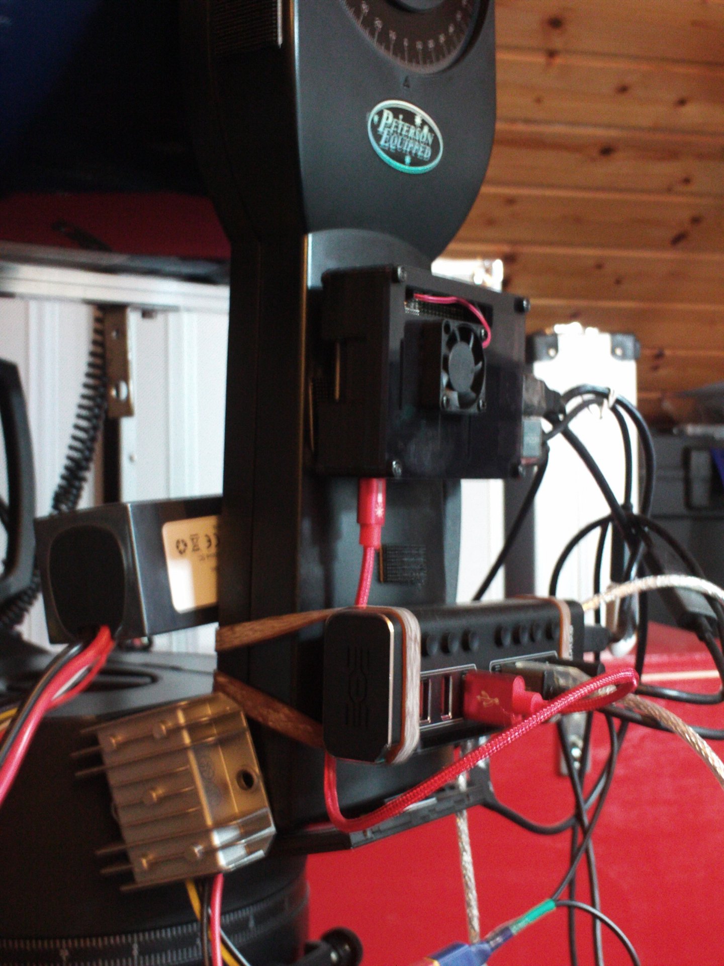

für die Stromversorgung von Kamera etc. benutzte ich einen UsbHub von RSHTECH.
Der Hinweis dazu kommt von Stellarmate selber.
Am Pi4 sind nur die Montierung, SSD und GPS direkt angeschlossen.
Der Hub gekommt den Saft über einen 12V Converter aus 4S-Lipos.

Für Stellarium ist der aber zu schwach, liegt wahrscheinlich am Grafikchip.
Über einen Hotspot und TeamViewer wird das ganze mit Laptop ,Tablet oder Smartphone gesteuert.
Verbindungsabbrüche kommen meist durch zu viele WLan Router in der heimischen Umgebung.
Wenn an dem ist... der MiniPC werkelt ja unbeirrt weiter und man verbindet sich wieder.
Für Mond und Planeten nehme ich direkt den Laptop, da reicht die Leistung nicht aus.
Die neueren Modelle haben ja schon einen Celeron integriert und nachrüstbare SSD. Da kann das schon ganz anders aussehen.
Was mir wichtig war.
Klein und Kompakt mit 12V Anschluss und externer WLan Antenne.
Es muss sich ohne Zusatzgeräte ein Hotspot erzeugen lassen.
Das ich die gewohnten Programme nutzen kann.
VG Cl.-D.
