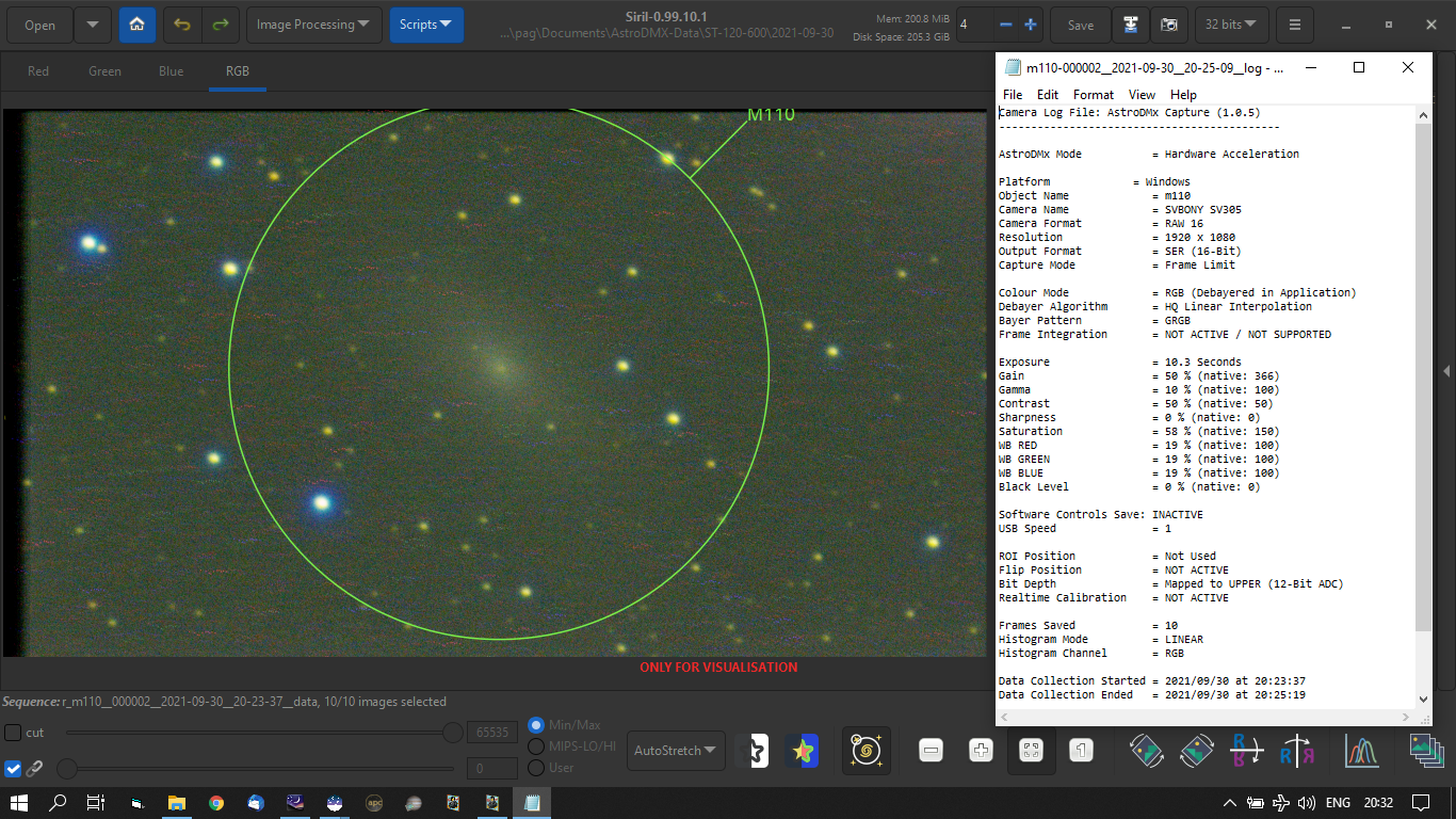

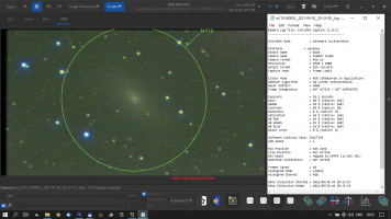

habe gerade mal M110 mit der StarDiscovery bestückt mit ORION ST120/600 Achromat bei Bewölkung abgelichtet. Keine Filter, kein Guiding. SV305 CMOS für ca. 150 EUR. Bewölkung siehst Du auf wetteronline. Fenstersternwarte Ost. Vor ca. 1 St. belüftet w/ Temperaturangleichung. Aufnahme mit AstroDMx, Stacking mit SIRIL. Keine weitere Bearbeitung als mit SIRIL Bordmitteln.
Soll Beispiel sein, was Du mit EAA (Electronically Assisted Astronomy) auch bei schlechten Bedingungen erreichen kannst. Denn visuell sehe ich noch nicht mal Alpheratz ....
Peter

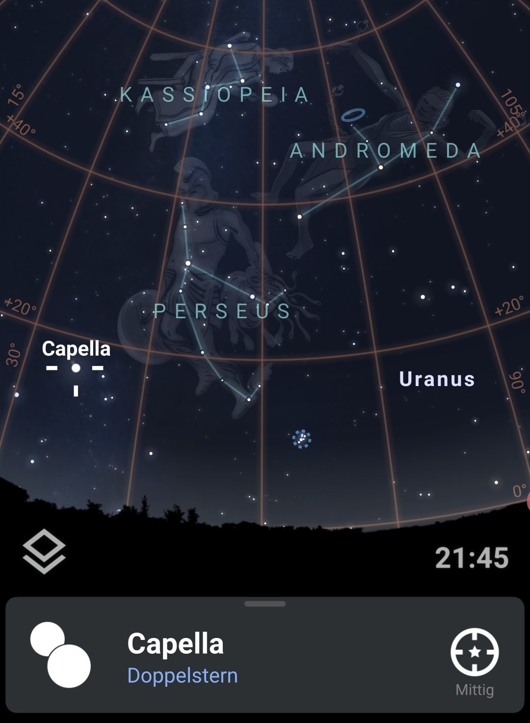

Habe mich gestern auf ein paar alte Bekannte konzentriert:
Kleine Frage in die Runde:
Ab wie viel Vergrößerung kann Mann erkennen, dass es sich bei Capella um einen Doppelstern handelt? Mit bloßem Auge bzw. Fernglas sehe ich nur ein wild und bunt funkelndes Etwas ;)
