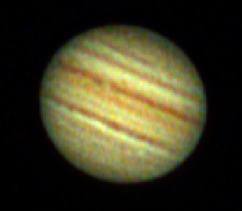

ich habe den Jupiter letzte Nacht mit 80mm Öffnung fotografiert und der Große Rote Fleck war leider nicht drauf :-/
23:49
00:57
ED80/600 mit 2x Barlow und ASI224mc.
20 % von 10.000 Frames, FireCapture, AS3 und Fitswork.

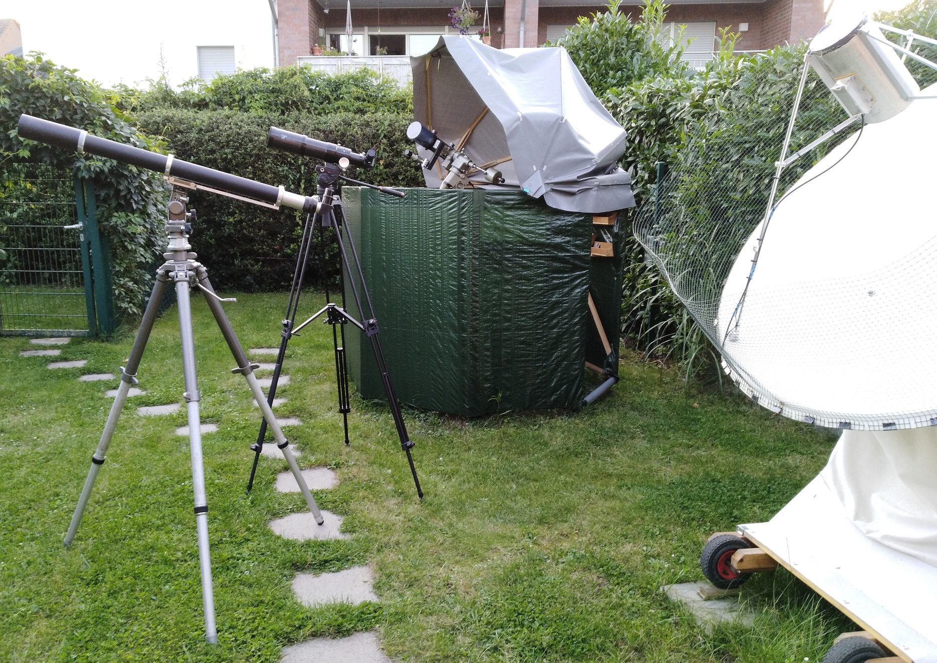

Angeregt durch die Diskussion hier habe ich mal etwas recherchiert. Im Netz findet man Berichte, dass Leute den GRF schon mit dem 50/540 Zeiss Bastelobjektiv gesehen und gezeichnet haben. Wichtig ist natürlich der Kontrast. Mein Refraktor hat aber noch nicht mal Blenden eingebaut, sondern nur ein Innenrohr aus schwarzem Zeichenkarton.
Wenn es kommende Nacht bei uns klar werden sollte, dann stelle ich meinen 60er und meinen 70er ED mal mit raus und schaue was geht. Ich werde dann natürlich hier berichten.
Na, dann wären wir ja schon zu zweit mitten in der Nacht beim Jupiter da draußen!

Aaalso, ich war letzte Nacht wie angekündigt mit mehreren "Rohren" am Start:
Links vorne der 60/f15, Mitte der 70er ED und in der Faltdach-Sternwarte der 80/600 ED.
Leider, bzw. gut für Sabines Aussichten, muss ich berichten, dass ich den GRF in dieser Nacht nur fotografisch nachweisen konnte.

ED80/600, 2x Barlow, ASI 224mc, 20% von 10.000 Frames (in Fitswork auf 300% vergrößert und mit Wavelet-Filter etwas geschärft):
Wie oben aber mit etwas mehr "Pfeffer":
Somit wäre also nachgewiesen, dass der GRF zumindest da war, allerdings ist er meiner Meinung nach zur Zeit auch recht blass :unsure:.

23h25:
20% von 10.000 Frames, von AS3 geschärft, in Fitswork auf 300% vergrößert und mit Wavelet-Filter nochmals geschärft.
hier mit etwas mehr Kontrast:
Wie man sieht reicht die Auflösung bei 60mm Öffnung dicke aus um den GRF abzubilden. Er ist aber zur Zeit, wie schon geschrieben, recht nass um die Blase ähhh "blass um die Nase".
