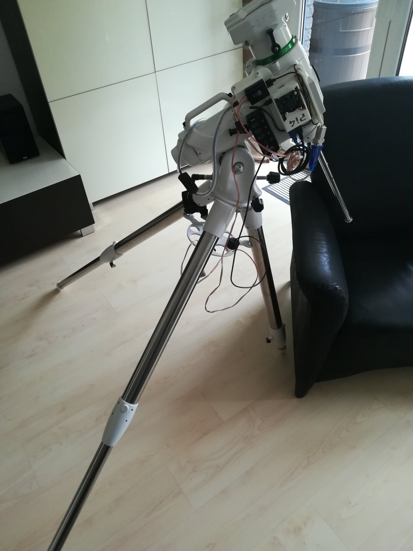

Also der Polsucher scheint einigermaßen gut justiert zu sein. Vielleicht nicht punktgenau, aber das lässt sich schlecht sagen, weil ich das eine Stativbein noch ziemlich weit runter bringen musste und das ganze dann eine recht wacklige Angelegenheit wurde und auch nicht förderlich für meinen Rücken.
Ich versuche an alles zu denken, damit ich das nächste mal im Feld (wenn es wieder möglich ist) vielleicht keine hervorragende, aber doch eine einigermaßen annehmbare Aufnahme hinbekomme. Bin gespannt, an welcher Kleinigkeit das dann wieder scheitert :rolleyes:

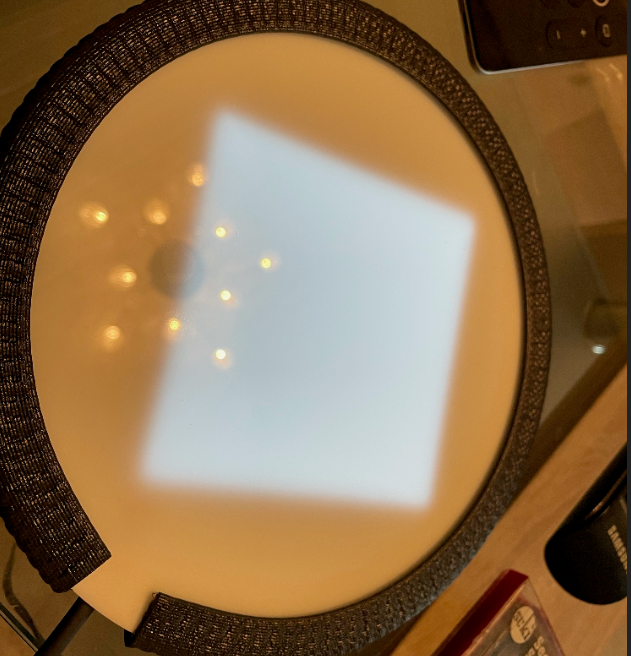

Und es gibt schon die nächste Baustelle: Jetzt habe ich das mit der Flatfieldmaske auch hinbekommen. Allerdings dachte ich, die leuchtet über die ganze Fläche? Statt dessen leuchtet da nur ein Quadrat innerhalb des Kreises :unsure: Muss das so sein? Ich meine, für mein bisschen Öffnung reicht es, aber die soll ja für bis zu 100 mm reichen.
Kenne die Folie nicht, kann mir aber nicht vorstellen, dass das so sein darf (Video 2:45 -> Flatfieldfolie, da sieht man, dass die ganze Folie leuchtet).
Falsch angeschlossen? Falsche Betriebsspannung? Defekt? :confused:
Gute Frage. Ich kann mir kaum vorstellen, dass ich was falsch angeschlossen habe, denn die Stecker lassen sich nur auf eine Art verbinden. Die richtige Spannung habe ich auch (12 V). Hier mal ein Foto:
Mich wundert auch, dass das so ein gleichmäßiges Viereck ist.
Den Anhang 193912 betrachten
Bei meiner Folie sieht das auch so aus. Man kann das Viereck sogar erkennen, wenn die Folie nicht eingeschaltet ist.
Ronald
Dann vermute ich mal, dass es die Folie in verschiedenen Größen, aber immer gleichem Rahmenhalter gibt.
Wie man hier sieht, kann man sie sogar zuschneiden.

Zwischenzeitlich habe ich schon erfahren, dass die Folien tatsächlich so aussehen. Ich persönlich finde das nicht so schön. Für mein bisschen Öffnung reicht das ausgeleuchtete Viereck zwar, aber dennoch wäre es wünschenswert gewesen, wenn die ganze Scheibe ausgeleuchtet wäre. Aber nun gut, jetzt ist es eben so. Unter Licht konnte ich das Viereck auch erkennen, als die Scheibe ausgeschaltet war.

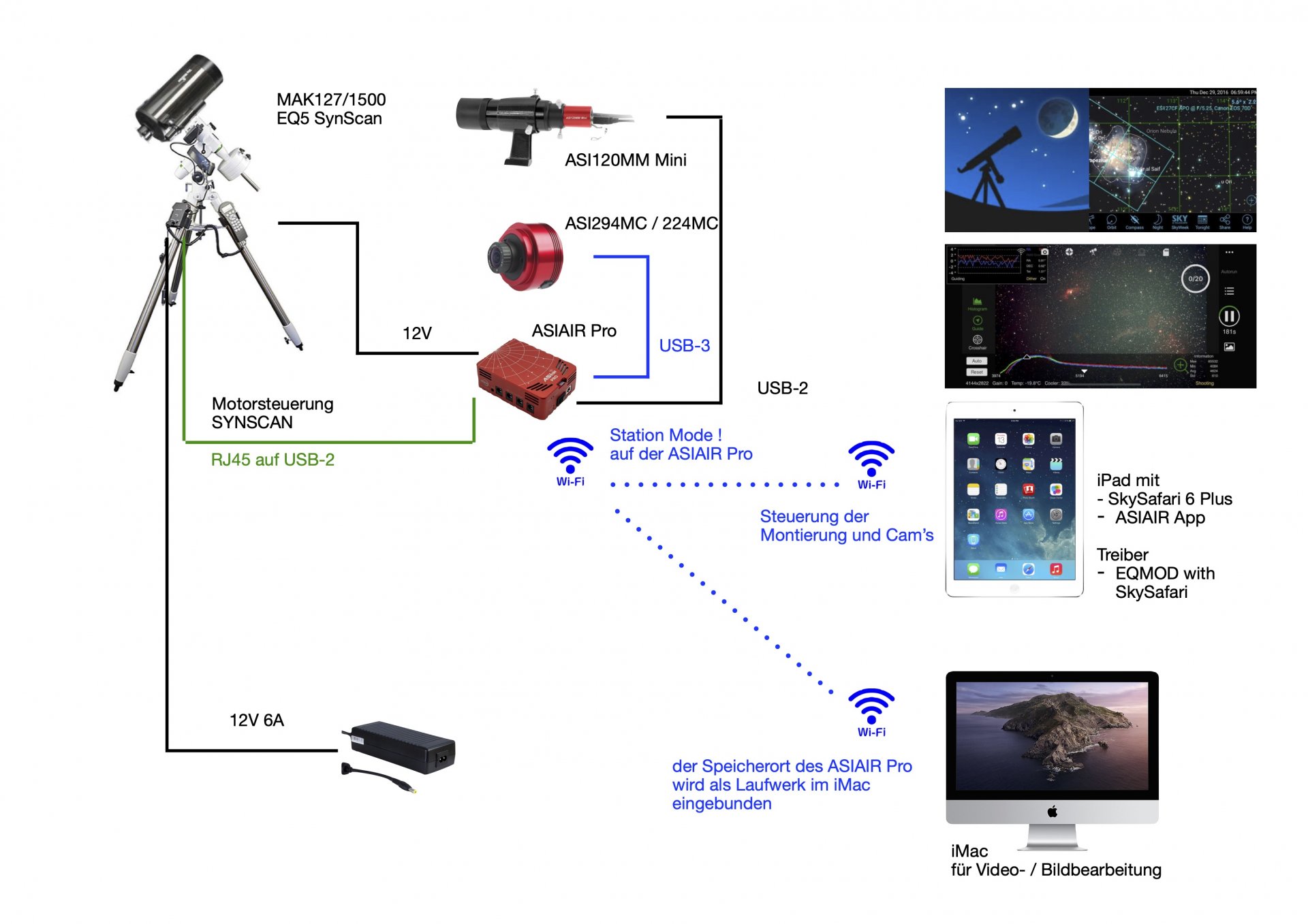

Nein, bei einer parallaktischen Montierung muss die richtige Ausrichtung des Teleskop immer gemacht werden, wenn der Standort verändert wurde. Es gibt aber eine Reihe Hilfsmittel.
Ich nehme dazu z.B. eine App wie hier beschrieben.

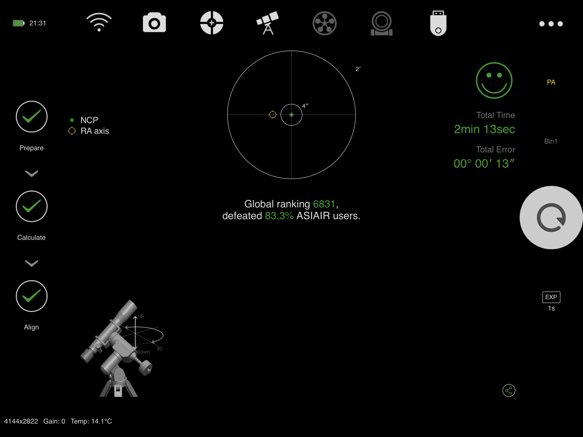

Wenn das Teleskop dann so nach Norden ausgerichtet ist, hilft mir meine ASIAIR Pro mit einem Polar Aligment. Ich muss dazu nicht einmal in den Himmel sehen und ehrlich gesagt, ich prüfe auch nicht ob ich den Polarstern sehe oder nicht. Ich prüfe nur ob über die Hauptkamera Sterne zu sehen sind. Und dann läuft das Polar Aligment geregelt ab, wobei ich nur nach Anweisung Höhe und Seite korrigiere. Bei dir müsste dann anstelle das Polar Aligment manuell durchgeführt werden.

es gibt aber auch für das Notebook Software z.B. das kostenpflichtige SharpCap, wo eine Polar Aligment ähnlich wie bei meinem System durchgeführt werden kann.

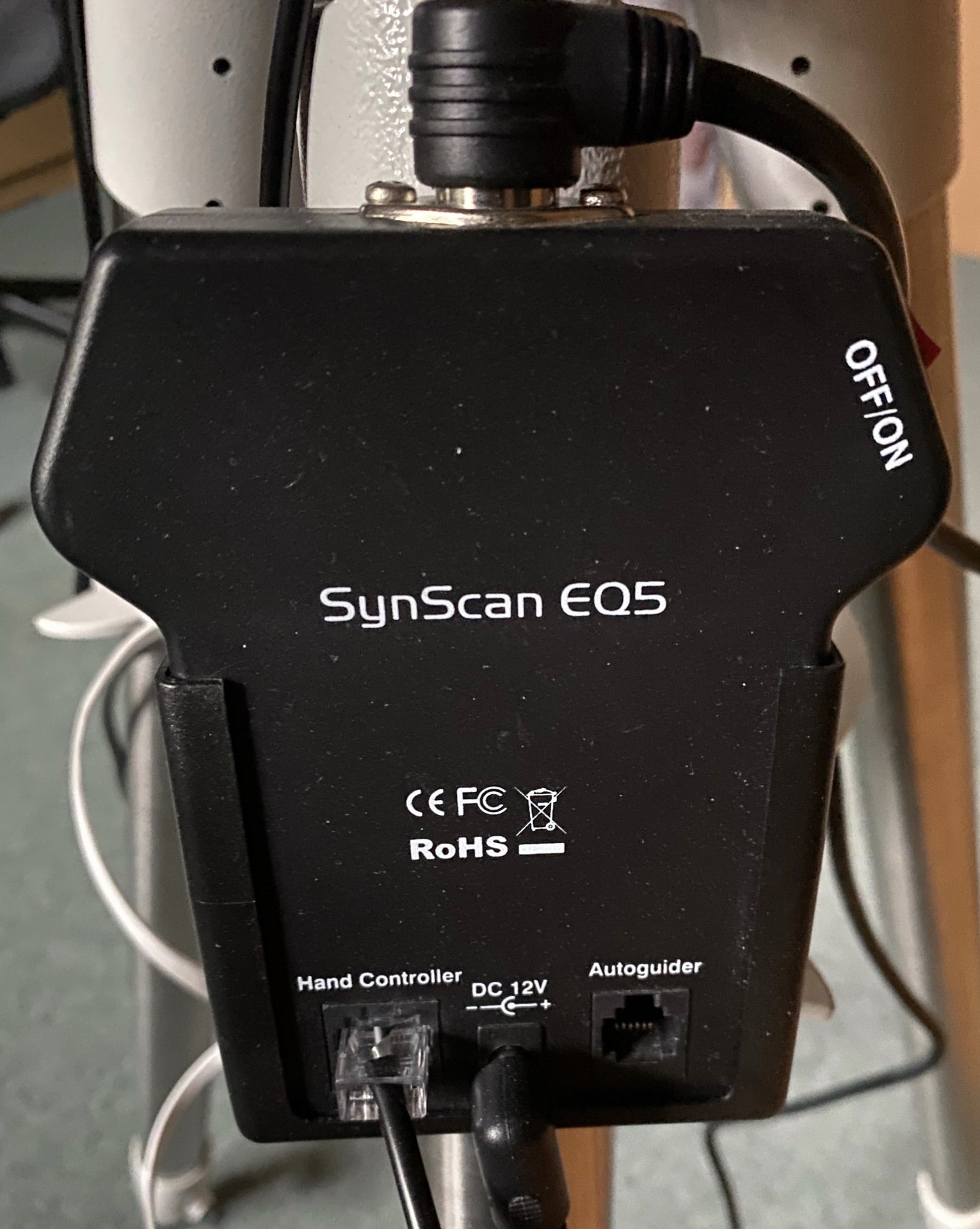

Ich habe jetzt tatsächlich eine Anleitung gefunden, wie man die Skywatcher Montierung mit dem Notebook verbinden kann. Allerdings ist die Anleitung für eine EQ 5. Dort steht, man kann ein RJ45-USB-Kabel verwenden, um die Montierung direkt anzuschließen, also nicht über die Handbox. Ich nehme an, die RJ45-Seite käme dann dort rein, wo sonst der Stecker für die Handbox drin steckt? So detailliert, wie ich es brauche, gibt's dann wahrscheinlich doch nichts... nun ja, Dummie-Fragen eben _affeaugen:
Hallo Ulrike,
ist an deiner EQ3 eine solche Steuerung dran? Das Kabel ist ein EQMOD Kabel davon gibt es ein paar verschiede Ausführungen. Auf dem Foto siehst du am Anschluss des Handcontroller einen RJ45 Stecker. An der anderen Seite ist ein USB Stecker, der dann in das Notebook kommt, bei mir in die ASIAIR Pro.
Frage bitte sicherheitshalber bei einem Fachhändler an für deine EQ-3. Sei denn, hier aus dem Forum kann einer mit Sicherheit sagen welches passt.

@hj_net Ja, sieht genau so aus bei mir. Da muss man dann quasi den Handcontroller durch das Notebook ersetzen.
