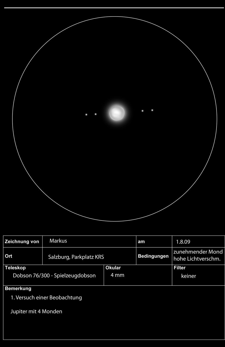

Hallo Tommy!
Ja, ich merke auch, das das teuer werden kann.
Habe übrigens mal ein erstes Beobachtungsprotokoll erstellt.
Mal für den Test.
Habe versucht alles so wiederzugeben, wie ichs gesehen habe.
Natürlich,.... Teleskop Spielzeug.....
Anbei versuch ich mal das Protokoll einstellen!
LG Markus
