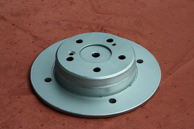

Hallo Andreas,
zum Thema Säulenadapter. Ich habe mir eine alte Bremsscheibe
besorgt und endsprechend zurecht gemacht. Löcher gebohrt
für Gewindestangen die in den Beton der Säule kamen.
Säule ist ein PVC Rohr mit Beton verfüllt. Fundament ist ca.
1,20m X 1,20m und 0,60m hoch. Bodenbelag der Hütte zum
Fundamend selbstverständlich entkoppelt.
Gruß Anton.
Nachtrag: Bremsscheibe ist vom Mercedes.
Man gönnt sich ja sonst nichts ;) ;)

@Lothar: Genau, JD-Astronomie hatte ich noch im Kopf. Danke für die Gedächtnisstütze. Horst wird sicherlich astro-mechanik.de empfehlen. Hat jemand Erfahrungen mit JD-Astronomie sammeln können?
@Anton: Auf die Idee muss man erstmal kommen. Aber ich denke, ich würde mir da dann doch etwas vom Profi nach Maß anfertigen lassen.
