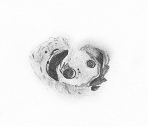

ich beobachte gerne den Mond, versuche mich auch an Zeichnungen...
Mondkrater Cassini, Zeichnung

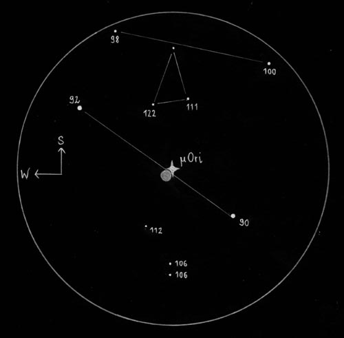

...fahre aber auch gerne mal raus aus der Stadt für Deep-Sky. Dann sollte der Mond aber auch nicht stören.
Abell 12 bei mü Ori, Skizze
