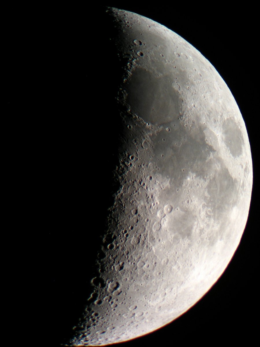

ich hatte mit dem Lunt 100/550 ED (Baugleich mit dem kurze Zeit später angebotenen APM ED) im August 2015 eine Testaufnahme vom Mond gemacht.
Es sollte die Bildqualität einer einfachen Kompaktkamera (Canon A620) an einem Baader Hyperion 5mm getestet werden. Der Mond stand am 21.08.15 20:30Uhr ca. 14° über dem Horizont und die Refraktion war schon bemerkbar.
Du musst den Farbsaum also etwas reduzieren und bekommst dann einen ungefähren Eindruck, was das Farbspiel angeht.
Ich möchte aber betonen, dass es sich um ein Kamera mit eingebautem Objektiv handelt (1/5s, nicht nachgeführt). Der Schärfepunkt mag nicht richtig getroffen sein und das Einzelbild ist völlig unbearbeitet.

@ Frank, dem Bild kann man einen sehr leichten Saum erkennen und auch im oberen Bildteil eine gewisse Vergrünung wie sie

@ Frank: Was man bei deinem Bild vor allem sieht, ist die atmosphärische Refraktion. Bei 14° über dem Horizont schlägt die gnadenlos zu. Insofern ist das Bild zu der Frage der Farbreinheit nicht sehr hilfreich.

Ich finde, das Foto zeigt schon recht deutlich worauf man sich einlässt. Reduziere den Saum meinetwegen um die Hälfte -was der Refraktion geschuldet wäre-, aber mehr auch nicht.

Bilder taugen leider herzlich Wenig , da die Kamera mit Ihrer Einstellung zu Falschfarben das ihrige beitragen kann.
Hallo Frank,
nein, das Foto ist schön gelungen, aber das, was man da sieht ist definitiv die Atmosphärische Refraktion.
Wenn man einen Farbfehler sehen würde, wären die Abweichungen symmetrisch verteilt und nicht so wie auf dem Photo asymmetrisch. Bei hohem Mondstand ist bei meinem Bino, wenn ich im Fokus bin, ein hauchzarter purpurner Rand zu sehen ab 114x (wie gesagt: Horizonthöhe mindestens 45°), der bei der Mondbeobachtung derzeit am Abend völlig in der Atm. Dispersion untergeht. Wenn man etwas schief bei den Naglers reinguckt, kannman das "kompensieren" und hat ein fast farbreines Bild (siehe unten).

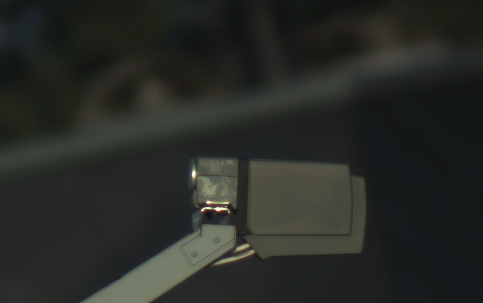

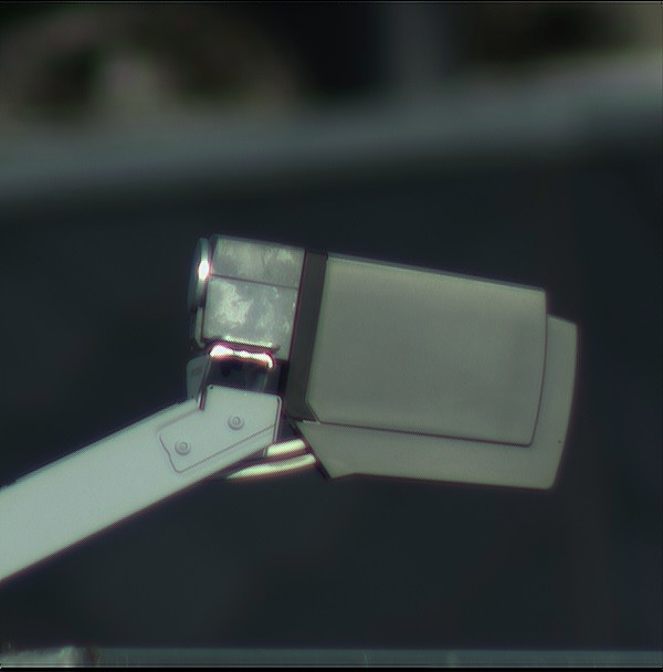

wenn es klappt, versuche ich mal, durch einen der beiden Tuben mit der ASI185 vom Mond ein Bild zu machen, wenn er wieder höher steht.
Muss ich aber erst ausprobieren. Vielleicht komme ich mit der APM 2,7x Barlow davorgeschraubt in den Fokus.
Terrestrisch funktioniert es, aber das Seeing über die Dächer hinweg ist heute ziemlich stark.
Gruß Michael
Also hier mal ein Bild einer 250 m entfernten Satellitenantenne mit kräftigen Sonnenreflexen, die dieses Purpur zeigen. Leider etwas verwackelt, da der Holzboden in meinem Arbeitszimmer ziemlich vibriert.
Gruß Michael
