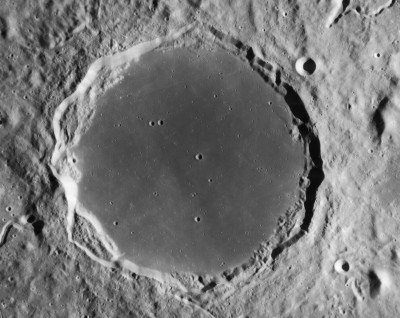

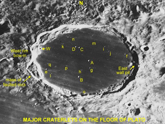

Ich habe ein Paar Ethos 8mm und Nikon NAV SW 5mm. Bei 110-facher Vergrößerung ist die Kollimation in Ordnung. Ich habe ein einzelnes Bild. Ich habe eine Frage, ist es möglich, die Krater B, C, D, H (oder kleiner) auf dem Plato-Krater durch APM 100/45 ED zu sehen? Welche Brille erlaubt das?
Laut Karte.
dann hast Du zwar ne Torpedoabschußvorrichtung, aber unbequemes Schauen, Montierung usw., kein Vergleich zum Großfernglas, wie Äpfel und Birnen... Und das ewige Justieren. Wäre für mich keine Alternative. Die Fußabdrücke der Astronauten sieht man eh nicht...
Jörg
Wenn man den Durchmesser des h hat, kann man das ja mit dem Auflösungsvermögen einer 100mm Optik vergleichen.
Jetzt geht es schon und plötzlich um Craterlet 'Plato - h'. Ich wusste, dass wir ein Kraterchen auf dem Mond finden, welches ein APM100 nicht auflöst, und man dafür einen 12" aufbauen muss.
