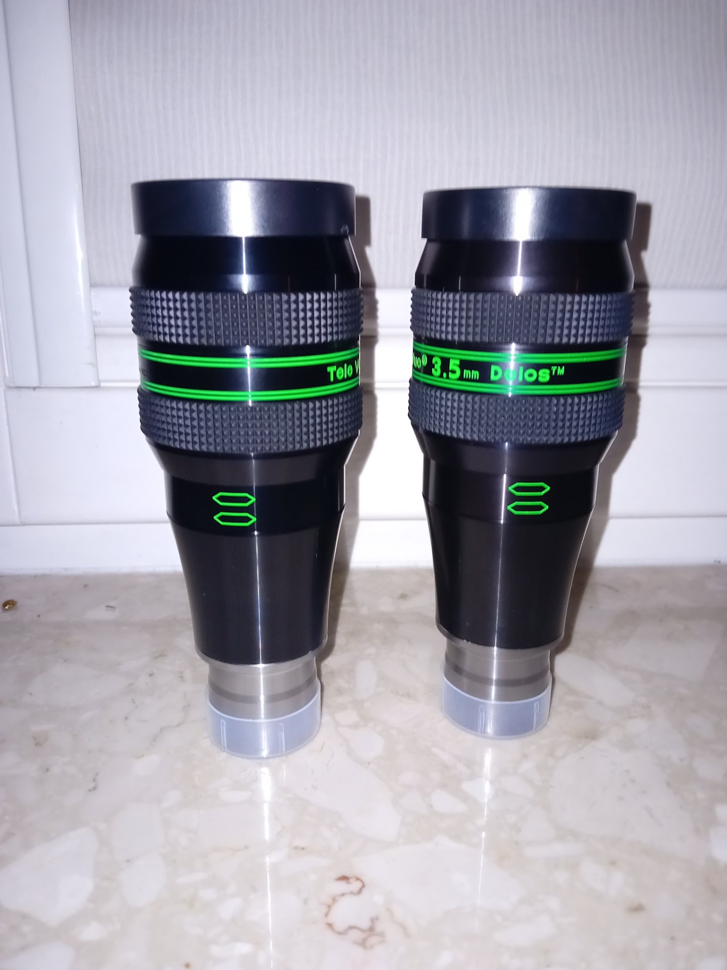

Hallo Freunde,
Tests wurden fortgesetzt:
Delos 3,5 Vergrößerung 157X, Pupille 0,63 mm
Tag 1 06.11.2024 Beobachtungen unter 21:30-23:00 Uhr
Seeing ist gut, aber nicht sehr gut. Mond 28,1 %
Delos ist sehr anfällig für kidney bean effect, Ethos3.7 verzeiht leichte Kopfbewegungen ohne Bildverlust. Das Bild in Delos erscheint etwas dunkler, außerdem zeigt D3.5 den Bildrand, der in E3.7 nicht auffällt. Dieser Bildfeldrand in Delos zeigt, dass die Bilder leicht verschoben sind. Im Ethos vielleicht auch, aber es ist nicht sichtbar. Das Gehirn selbst korrigiert jede Bildverschiebung. In Delos ist die ER komfortabler, da es unmöglich ist, die Augenhöhle mit der Augenhöhle oder die Wimpern mit der Linse zu berühren.
Mir fällt nicht auf, dass das kleinere Feld es nötig macht, die Position des Fernglases häufig zu ändern.
Ich konzentriere mich auf die mit einem Pfeil markierten Krater Brewster, Franck + und Romer J, beide Brillenpaare zeigen den gleichen Detaillierungsgrad. Der 3D-Effekt scheint in Ethos besser zu sein.

Tag 2 13.06.2024. Beobachtungen 22:30-23:30 Uhr. Seeing gut, aber nicht sehr gut. Mond 43,5 %
Delos hat eine interessante Funktion, das Okular „herauszuziehen“. Dann ist es höher, aber das Wichtigste ist, dass ich in dieser Position kein kidney bean effect sehe. Tatsächlich sind D3.5 und E3.7 gleichermaßen weniger anfällig für das Verschwinden von Bildern heute bei Mondbeobachtungen. In dieser Hinsicht ist es heute ein Unentschieden. Ich wechsle viermal das Paar, 4x: E3.7-D3.5-E3.7-D3.5-E3.7. Ich glaube, dass die Okulare den gleichen Kontrast bietet, auch die Zufriedenheit mit dem 3D-Effekt ist heute auf dem gleichen Niveau. Ein weiterer Gleichstand ist der Detaillierungsgrad: Heute konzentriere ich mich auf Rima Ariadeus. Beide Okulare zeigen exakt den gleichen Detaillierungsgrad: Silberschlag A und Ariadeus E (mit einer charakteristischen „Lücke“ oben...
Einige Beobachtungen lassen sich nicht parametrisieren, deshalb schreibe ich über meinen Eindruck: Einen Moment lang hatte ich den Eindruck, dass D3,5 einen besseren Kontrast liefert.
Sichtfeld E 3,7>>>D3,5
ER D3.5>E3.7
Interessant ist, dass man mit zwei verschiedenen Brillen beobachten kann. Der Unterschied erscheint am Rand des Feldes. Das Gehirn setzt das Bild frei zusammen und korrigiert den Vergrößerungsunterschied. Das Bild ist immer noch perfekt.
Ich warte auf perfektes seeing.

Tag 3 15.06.2024
Beobachtungen 20:30-23:30 Uhr
Seeing sehr gut, aber nicht perfekt. Der Mond ist etwa 65 % (der Terminator liegt bereits hinter Platon).
Das Bild ist bei beiden Okulare gleich:
Auf Plato erkennt man eine Aufhellung an der Stelle des Kraters A, der linke Rand von Plato ist brillant sichtbar. Das Gleiche gilt für Montes Teneriffe. Als ob ich dort wäre. Im Wallis Alpes ist der „weiße Faden“. Das bedeutet, dass man sehen kann, dass sich unten im Tal, links von der Verengung, „etwas“ befindet. Ich habe diesen weißen Faden Im blauen Kreis markiert, sehr sehr sehr schwer zu erkennen.
Linne-Krater, ich sehe nur 3 F, B und A (aber ich sehe kein G).
Zeit für eine Zusammenfassung:
Bisher lässt der Test keinen Spitzenreiter erkennen:
Bildqualität - D3,5=E3,7
Kidney bean effect – D3,5<E3,7 (wenn Delos die Okularabdeckung ausgefahren hat, ist das Bean effect viel kleiner, aber Ethos gewinnt immer noch)
ER D3,5=E3,7 - (nach der Verlängerung der Okularabdeckung in Delos berühre ich auch die Augenhöhle)
3D - D3,5=E3,7
Feld = D3.5<<<E3.7
