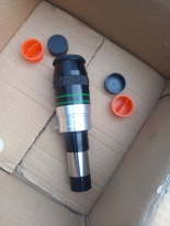

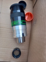

Dann sehe ich nur folgende Möglichkeiten.
Falls es möglich ist, die Barlows an Verkäufer retournieren oder selber weiter verkaufen.
Andere Variante wäre, dir in einer Werkstatt einen passenden aber kurzen Adapter von Noname-Gewinde der Barlow auf Standard-Filtergewinde 1.25“ drehen zu lassen.
Eventuell könnte es dir Herr Kohler von Aokswiss im Luzern fabrizieren, wäre vermutlich günstiger als 2 komplett neue hochwertige Barlows.
Allerdings ist der Vergrösserungsfaktor dann wegen der kürzeren Abstände ca. 1,5-fach anstatt 2-fach.
Ich meinte, dass weder Ethos 8mm noch Ethos 4.7 + Nikon EIC 1.6 Barlow im Fernglas fokussiert☹. Ich hoffe meine Grammatik ist richtig :-)

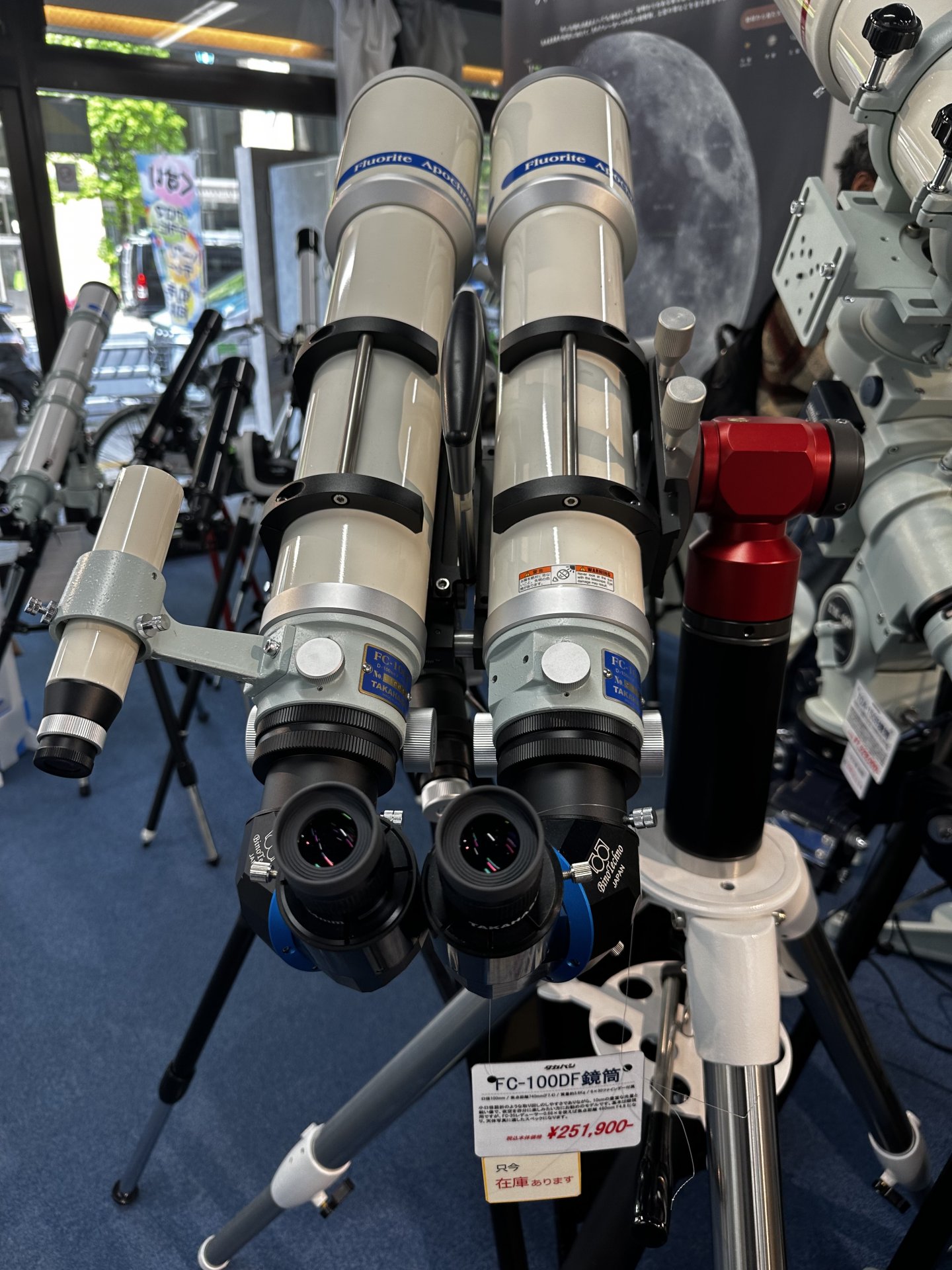

Vielleicht müssen wir doch auf einen Doppelrefraktor mit EMS upgraden:D
Ein Vereinskollege ist gerade in Tokio und hat uns folgendes Bild geschickt:
Love it.
CS Basti
Puh, hatte im ersten Moment gedacht der Preis gehört zum Doppelrefraktor inkl. Zubehör.
Aber auch einzeln ein toller Preis. Kann man den nicht in kleinen Teilen unbemerkt ..... :unsure: ... Tubus über den "gebrochenen" Arm und Gips drüber ... etwas größeres Brillengestell für die Gläser ....
Ach, ich bleibe bei meinem Ramsch.
