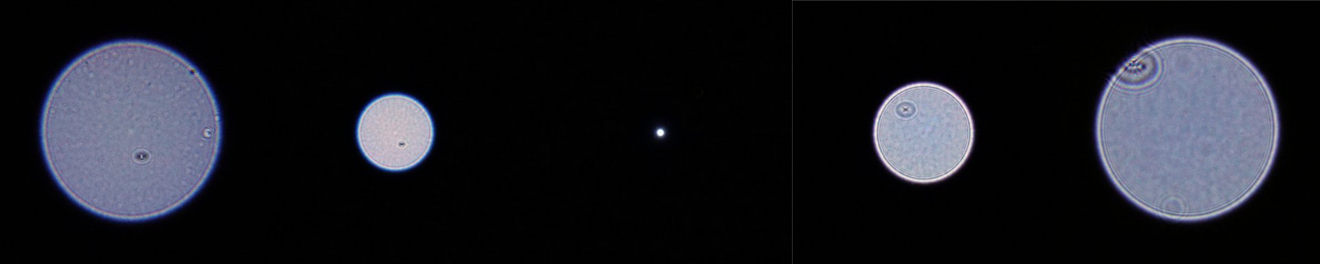

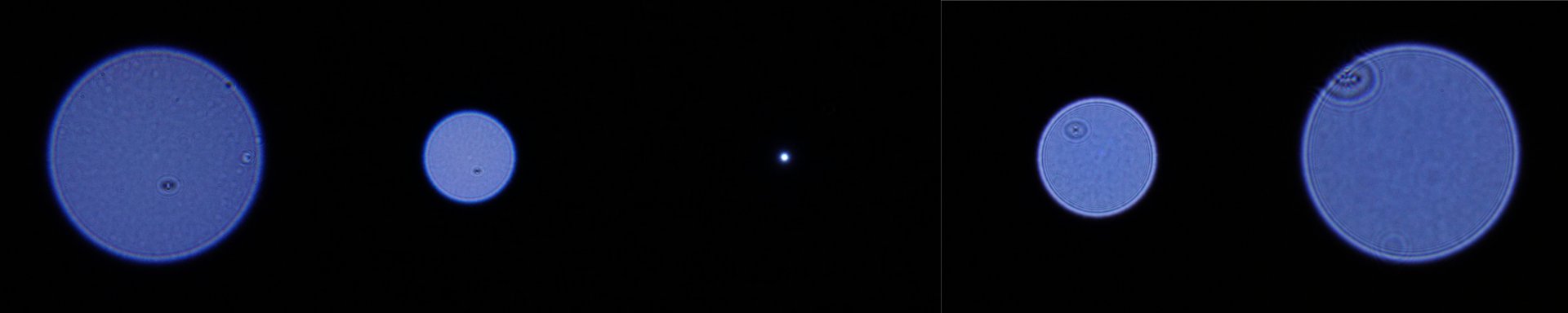

Zugegebenermaßen war ich ein bisschen enttäuscht von dem Sterntest. Herr Ludes versicherte mir jedoch folgendes auf kritische Nachfrage:
"Ich mache die Sterntestbilder immer mit Handy und Okularprojektion. Die Optik ist sehr gut, hat keinen Randabfall und ist im Fokus Farbrein und sphärisch genauso gut wie meine LZOS
Beim Übertragen von JPG Bildern geht einiges an Info verloren, ist leider so
Würde ich einen Grünfilter einschalten, ob die spherochromasie aus zu schalten, währen die beiden Bilder spiegelbildlich gleich. Die Fresnelringe sind visuell mit dem Auge sehr gut zu sehen. Würde ich die Bilder abdunkeln kämen die besser raus, aber ich habe die Helligkeit bewusst hoch gehalten um alles zu zeigen
Am Sterntest werden sie nahezu keinen Unterschied sehen und das ist sehr sehr gut . Auch sieht man das die Optik extrem Glas ist, kein Ausgefranse
Meine Bedingungen waren sehr gut, die Optik war den ganzen Abend draußen. Um solche saubere Bilder am Sterntest zu bekommen, muss das Seeing auch sehr gut sein.
Diese Optik dürfte sich bei ca. 98 % strehl und 1/6 bis /8 p.t.v. einrehen, was für solche eine schnelle Optik weltklasse ist
Ich bin zu 100% überzeugt, sie werden begeistert sein vom Sterntest"
Nun ich konnte den Bildern alleine auf Grund der Dateigröße von ca. 11 kB keinen wirklichen Informationsgehalt abgewinnen, aber die Aussagen von Herrn Ludes habe ich so erstmal hingenommen und mir gedacht: "ich habe ja im Zweifel ein Rückgaberecht".

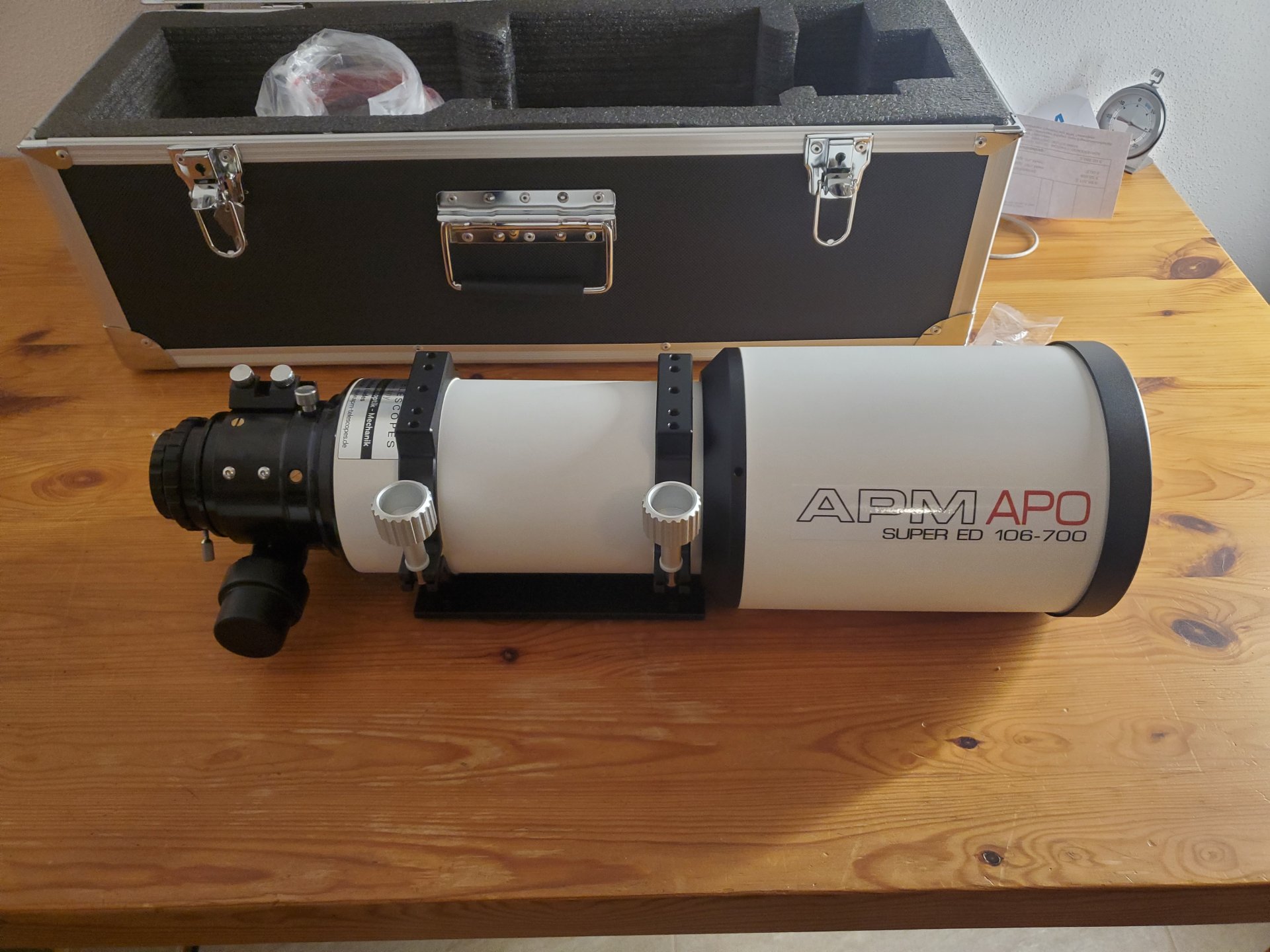

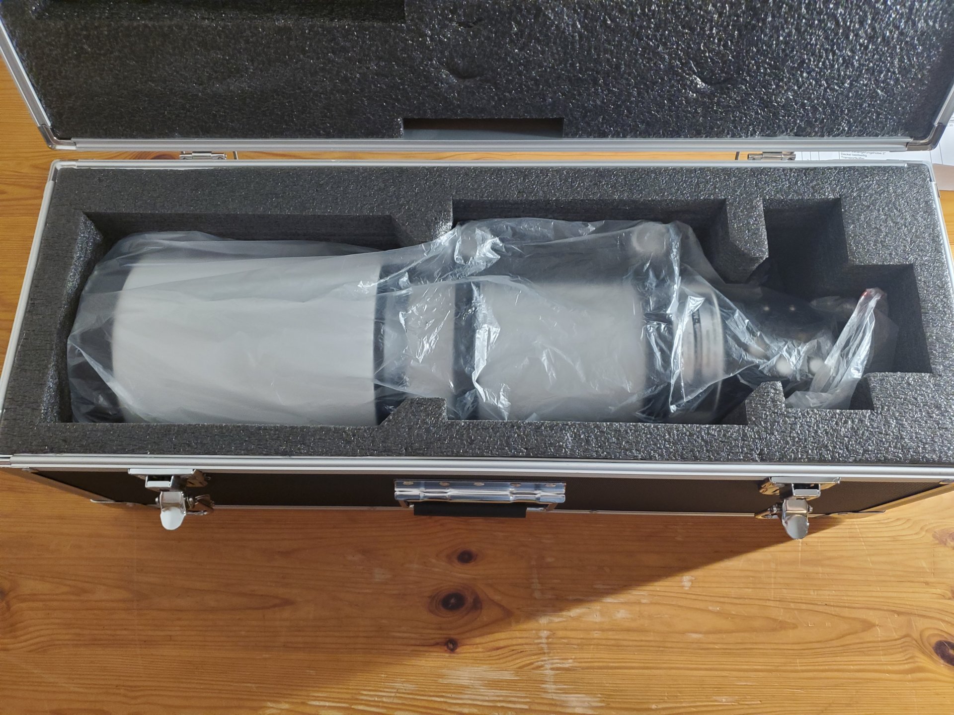

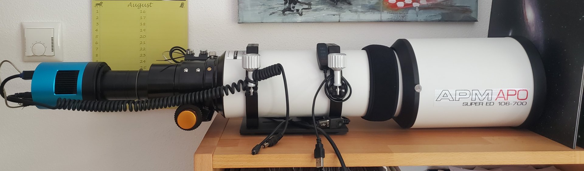

Wenige Tage später kam das gute Stück sehr schön verpackt in einem ordentlichen Koffer, samt Riccardi Reducer (den TS Falt 2,5 hatte ich gebraucht geschossen), bei mir zuhause an.

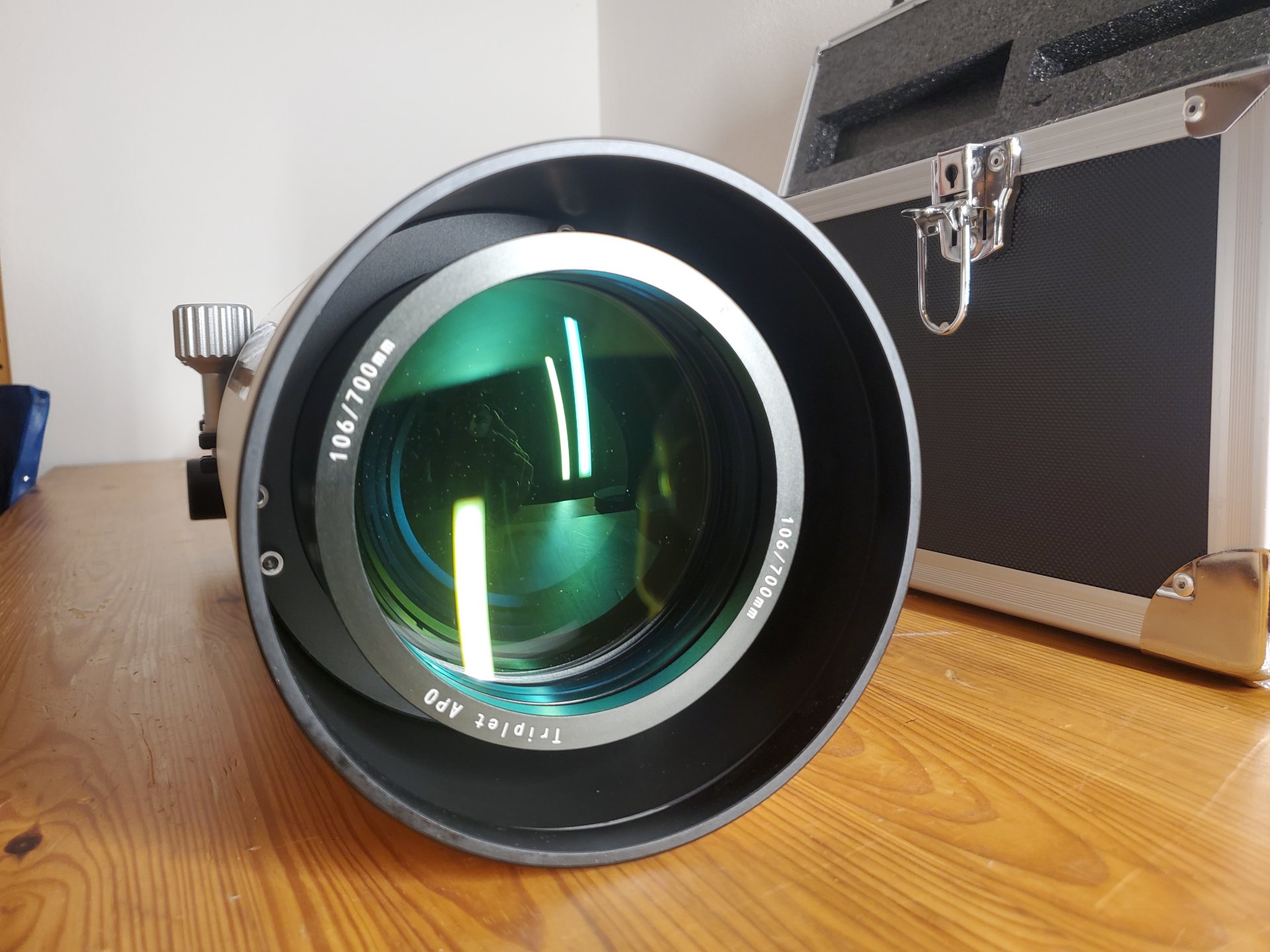

Mechanisch macht das Teleskop einen sehr wertigen Eindruck! Die Rohrschellen sind richtig ordentlich verarbeitet, der OAZ läuft sauber und ohne erkennbares Spiel. Allgemein ist das Teleskop sehr Kopflastig und der Tubus für ein Teleskop mit 700 mm Brennweite sehr kurz (das führt auch zu einem meiner wenigen Kritikpunkte - später mehr)! Die Taukappe wird über zwei Madenschrauben und eine Randelschraube gehalten, wobei die zwei Madenschrauben für die "Vorspannung" sorgen und die Randelschraube für die Fixierung. Die Taukappe wirkt im ersten Moment etwas überdimensioniert bzgl. der Durchmessers, tut aber Ihren Dienst nach Einstellung der Vorspannung ganz ordentlich. Der mitgelieferte Okular-Klemmadapter für 1,25" und 2" ist ordentlich (keine Einzelschrauben) und funktioniert tadellos - eine Okularklemmung im Stile einer Baader Klicklock oder Artesky Centerlock halt. Da ich jedoch hauptsächlich fotografisch unterwegs bin und ich das Teleskop dafür gekauft habe, habe ich den Klemmadapter jetzt auch keinen Härtetest unterzogen.

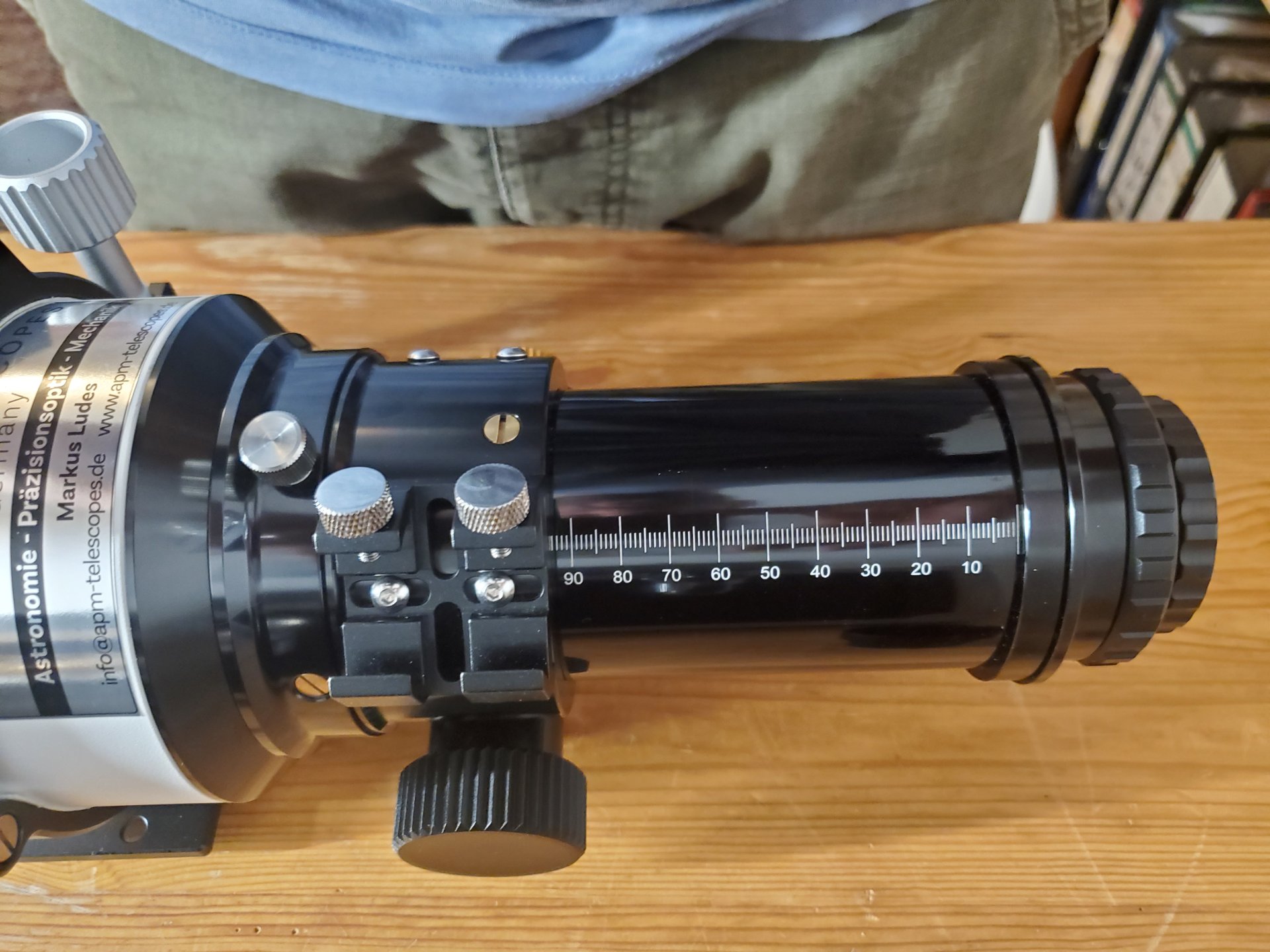

Der Okularauszug hat gute 90 mm Auszugs-Travel, wirkt Robust und ist ebenfalls justierbar. Der Rotationsmechanismus funktioniert sehr "smoothe" und hält ordentlich wenn geklemmt. Ich finde um ehrlich zu sein in diesem Fall die Lösung meines Askars schöner, bei der nicht der ganze Auszug rotiert wird, sondern nur an einem separeten Adapter am Ende des Auszugs der Imagetrain. Aber das ist wahrscheinlich Geschmackssache.
Die Linsenzelle ist massiv und komplett einstellbar über entsprechende Justageschrauben - das Glas schimmert schön grünlich ;). Ein kleiner Wehrmutstropfen war etwas Staub auf der Innenseite der Linse, welchen ich allerdings leicht mit einem Staubsauger aus dem Tubus saugen konnte. Ansonsten war das Glas sauber und ohne jedwede Verschmutzung.
Alles in allem war ich sehr angetan, allerdings immernoch ein bisschen skeptisch...zum Teil wegen des schwammigen Sterntests, zum anderen auch gerade wegen der so selbstsicheren Aussagen von Herrn Ludes. Ich beschloss das Teleskop auch noch von unabhängiger Seite checken zu lassen und habe mit dem Teleskop einen kleinen Ausflug gemacht. Hier wurde mir jedoch bei einem Sterntest am künstlichen Stern genau das bestätigt, was Herr Ludes versprochen hat. Die Optik zeigt eine absolut farbreine Abbildung am künstlichen Stern. Der Ronchi Test sieht quasi Perfekt aus, sowohl Intra-, wie auch Extrafokal. Keine erkennbare Unter-oder Überkorrektur und auch kein Randabfall. Ich war sehr erleichtert und konnte es kaum erwarten das gute Stück auch draußen zu testen.

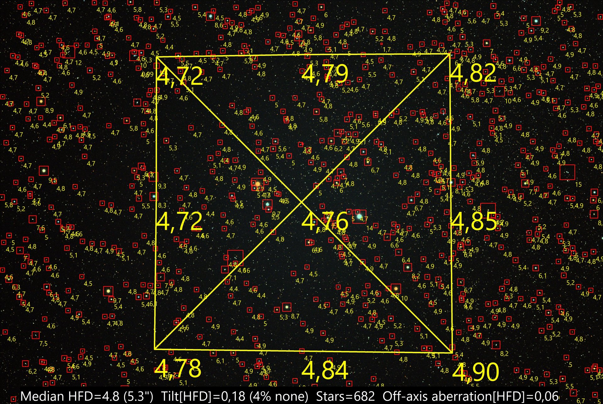

Also alles fertig gemacht für die erste Foto-Session - TS-Flat dran, Kamerar dran, Taukapppe usw. und alles fertig machen um das gute Stück auf die Montierung zu setzen.
Die erste klare Nacht lies zum Glück nicht lange auf sich warten und ich setzte den APM voller Begeisterung neben meinen Askar PHQ107 auf die EQ8r. Und nun kommt einer der größten Kritikpunkte an dem Teleskop: Durch den "extrem" kurzen Tubus, war ich nicht in der Lage, selbst mit komplett ausgefahrenem OAZ mit dem TS Flat 2,5 in den Fokus zu kommen!! Das hat mich dann doch überrascht! Zum Glück hatte ich hier noch den APM 107 von meinem Kollegen rum liegen und dabei war ein Verlängerungsadapter, welcher ca. 10 mm Aufbaut. Das hat dann gelangt. Also dann aber die ersten Tests...und was soll ich sagen. Fotografisch bildet das Teil tatsächlich richtig sauber ab....und man bedenke: das bei voll ausgefahreneme OAZ:
Mehr im ersten Kommentar....

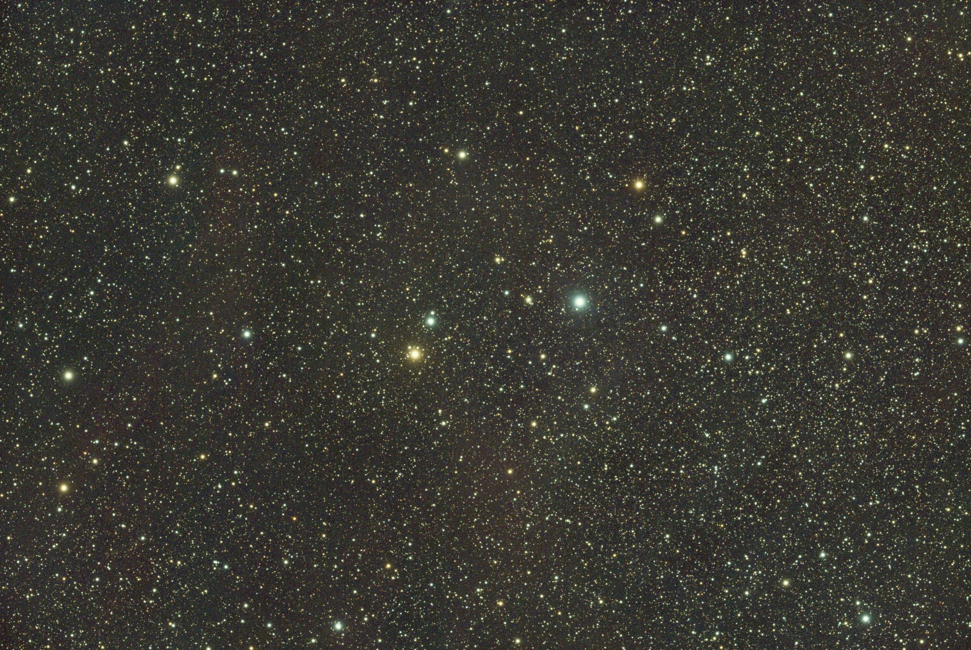

Die Aufnahmen entstanden mit einem IMX 571 APSC Sensor und dem TS Flat 2,5. Es ist für mich kein bisschen CA erkennbar, das Bild ist super Flach und der OAZ induziert offensichtlich selbst vollständig ausgefahren kein bisschen Tilt! Die Aufnahmen sind allerdings bei quasi Vollmond am 20.08.2024 entstanden.
Hier noch ein einzelner 120 s Einzelframe (HGC Mode, Offset 300).
Und ein Stack aus 371x120 s welche zwischen dem 20.08. und 24.08. bei Mond aufgenommen wurden - Die Sättigung ordentlich erhöht um ggf. CAs usw. sichtbar zu machen. Ansonsten wurde auf den Stack nur Graxpert angewendet um den Gradienten des Mondes zu entfernen. Mir persönlich gefällt die Sternabbildung extrem gut! Die Sterne sind super definiert, die Farben klasse und es zeigen sich keine Halos, Reflexionen oder Zeichen von Verspannung an der Linsenzelle.

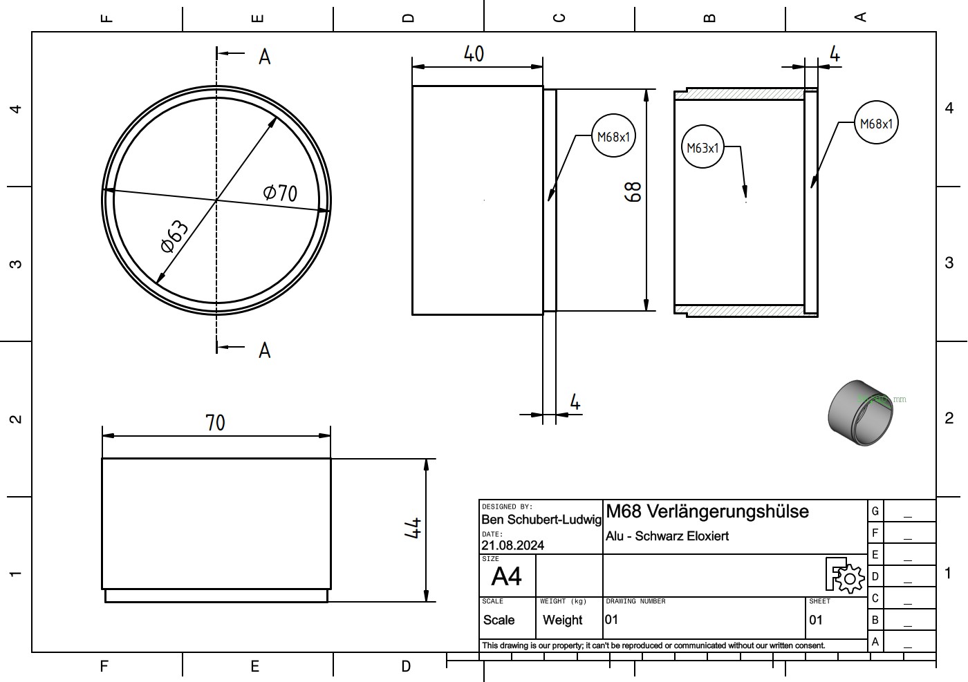

hast Du geprüft, ob durch die Verlängerungshülse die volle Ausleuchtung evtl. beschnitten wird? Das kann man zeichnerisch lösen oder mit einer Formel.
In Deinem Foto mit der montierten Kamera sieht die Taukappe sehr schief aus. Ich nehme an, die war nicht richtig fixiert, oder?
Das Gerät ist zumindest mal farbrein, wenn die Fokalaufnahme am künstlichen Stern nicht bearbeitet wurde, das gefällt mir!

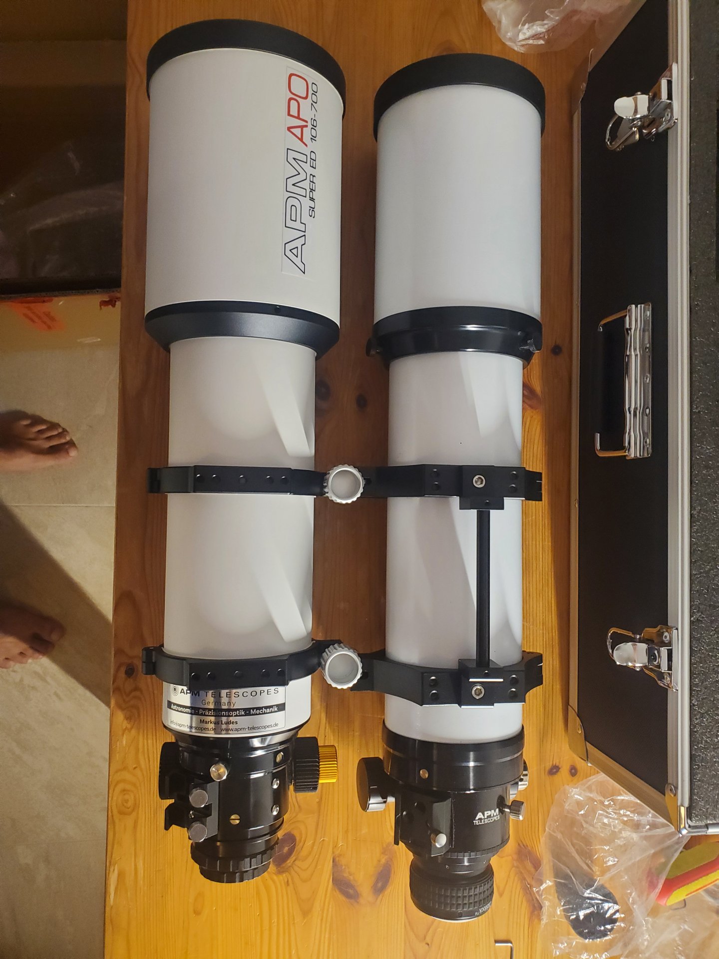

Hallo Franz,

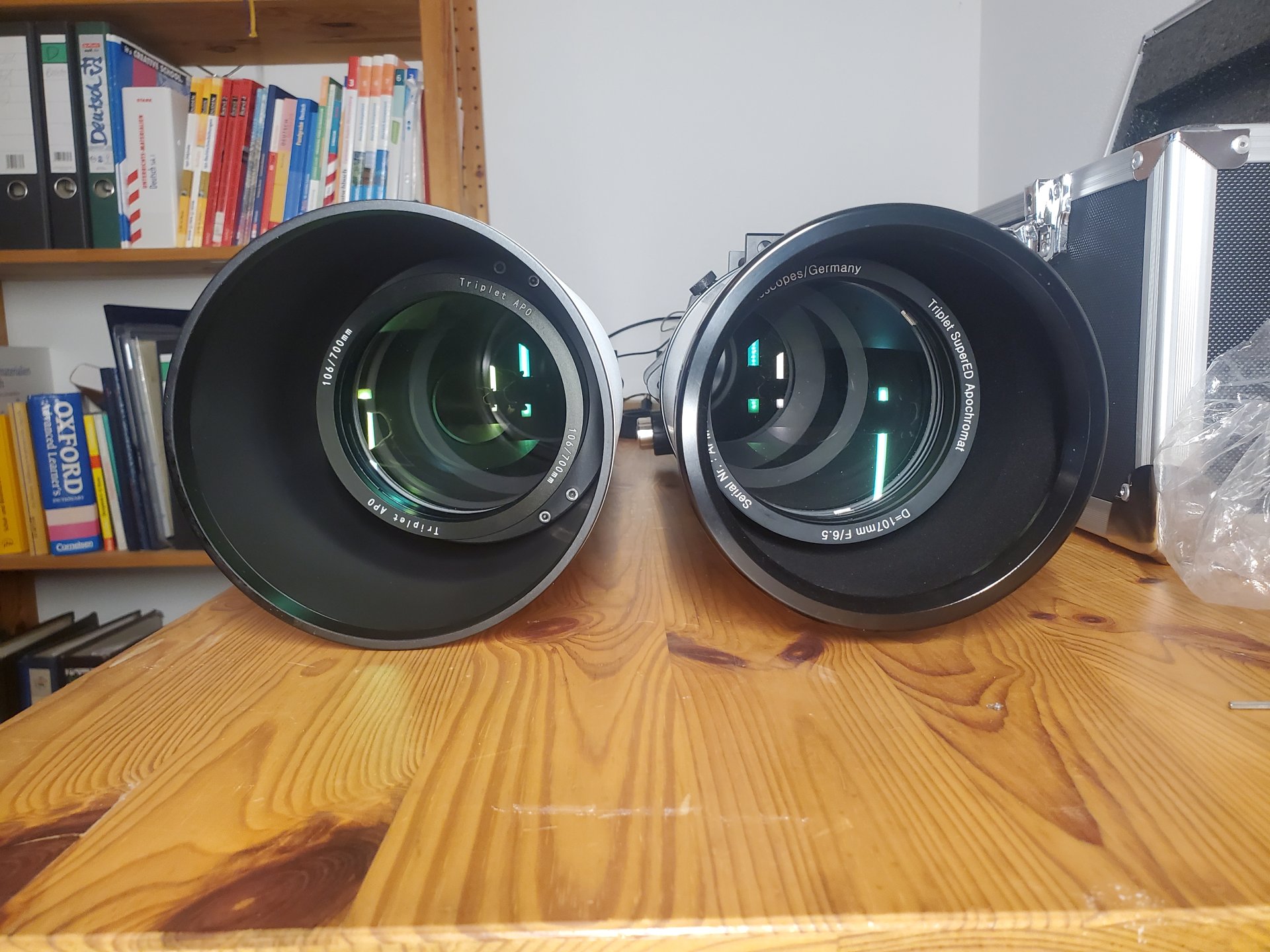

rein mechanisch gefällt mir der 107er sogar einen kleinen ticken besser. Der größere OAZ wirkt einfach noch solider, die Taukappe wirkt passender in der Größenrelation und lässt sich besser fixieren, da anstatt der zwei Madenschrauben gleich drei Randelschrauben verwendet wurden. Zudem hat der 107er den schicken Griff ;)....da hab ich mir einen eigenen konstruiert und von einem Freund drucken lassen.
Was die optische Abbildung angeht, fällt es mir schwer einen direkten Vergleich zu ziehen, da die Linsenfassung des 107ers den ich hier habe leicht verspannt ist. Hinsichtlich CA konnte ich nicht wirklich einen Unterschied feststellen und da spielt der 107er sicher in der selben Liga. Ich hatte allerdings den Eindruck, dass der 106er minimal kompaktere Sterne zeigt. Aber das ist eine rein subjektive Empfindung und kann von mir so nicht durch Zahlen gestützt werden.
Wenn ich einen gebrauchten 107er zu einem ordentlichen Preis finden würde, würde ich den mit sicherheit als Gleichwertigen Partner neben den 106er hängen ;).
Viele Grüße Ben

[IMG alt="Startest_CC.jpg"]https://forum.astronomie.de/attachments/startest_cc-jpg.435048/[/IMG]

Gratuliere zum neuen Fernrohr.
Was den Sterntest anbelangt: Hier ist wohl die Vergrößerung etwas zu gering gewählt. Dass im Unschärfebereich die Beugungsringe quasi nicht sichtbar sind ist ein Hinfweis darauf. Hier wäre besser mit einem 3mm Okular oder mit dem vorhandenen 8mm Okular plus Barlow das Experiment zu wiederholen. Wobei, dann stellt sich natürlich die Frage, welche "Optikfehler" stammen jetzt vom Teleskop selber und was wird durch Barlow und Okular hinzugefügt?
Nun, die Testerei ist ja sowieso einerlei. Deine Sternfeldaufanhme schauen ja sehr gut aus, da kannst dich echt freuen. Wobei der Tubus ist ja anscheinend doch etwas knapp in der Länge. Hier wäre eine anschraubbare Tubusverlängerung gut brauchbar. Mein TS 102/f11 hat so etwas fix verbaut, d.h. diese Verlängerung ist bei Bedarf abschraubbar und erhöht somit die Flexibilität. Vielleicht gibts ja sowas auch bei APM.
LG Walter
Andreas
Hallo Andreas,
ich habe das nicht errechnet, aber ich habe mir eine Hülse mit M63 Innengewinde drehen lassen, welche noch vor dem Flattener/Reducer geschraubt wird.
Beim Einsatz des Flatteners zeigt sich keine Vignettierung. Seit gut zwei Wochen habe ich allerdings den Riccardi Reducer im Einsatz und hier zeigt sich mit der Hülse eine deutliche Vignette. Da werde ich nochmal probieren ob ich auch ohne die Hülse in den Fokus komme und den obigen Bericht auch erweitern bzgl. Abbildung usw..
Ich habe die Sterntestaufnahmen nur insofern bearbeitet, dass ich eine ColorCallibration in Siril durchgeführt habe. Da die Aufnahmen mit der Sony als .jpeg durchgeführt wurden, waren diese allesamt blau:

Hallo Franz,
Den Anhang 435088 betrachtenDen Anhang 435089 betrachten
Viele Grüße Ben

Hey Franz das glaube ich nicht....die Linsenfassungen sehen gänzlich anders aus. Es kann natürlich sein, dass es grundsätzlich das selbe optische Design ist, das nur von jemand anderem umgesetzt wurde. Der 107er wurde glaube ich in China gefertigt und hat das gleiche Design wie der Sharpstar 107 PH der gerade im Marktplatz angeboten wird. Der 106er wird glaube ich in Japan gefertigt.
Viele Grüße Ben
LG Walter
Hallo Walter, vielen Dank für den Hinweis mit der Tubusverlängerung!! Dem werde ich definitiv mal nachgehen, denn das verhinder garantiert die Vignette beim Einsatz des Reducers und ist nochmal stabiler als meine m63 Verlängerung.
Liebe Grüße Ben
Guten Tag,
die 106mm Optik hat nichts mit der 107er zu tun und die 106mm ist nochmals deutlich besser in der sphärischen Korrektur. Den 106er Tubus können wir für größere Chips gerne auch mit größeren Auszügen ausstatten.

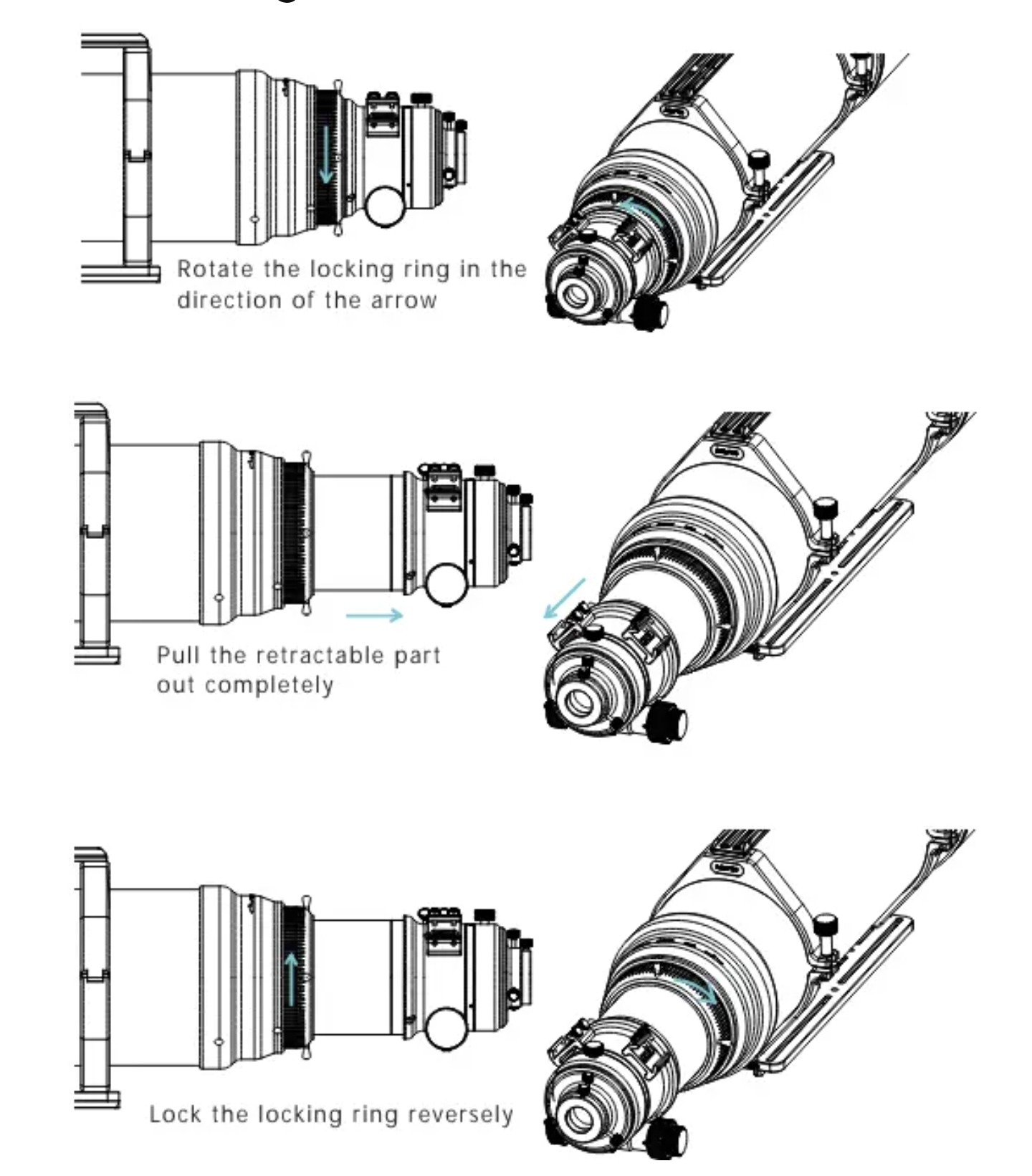

vielleicht wäre es in der Zukunft wieder möglich bei Ihren Teleskopen gute Schiebetuben (überdimensioniert) anzubieten?
Askar hat beim 185er APO einen extrem großen Schiebetubus bei ca. 90mm Verstellweg, inkl. Rotator und dem großem Fokussierer mit 3,5".
Leider werden derzeit keine Varianten aus großen Schiebetuben/Rotator und Fokussierern einzeln angeboten. Eine Marktlücke!
@GroßA'Tuin
Sehr kurze Teleskoptuben sind generell vielseitiger, wegen Backfokus, visuellem Einsatz mit Zenitspiegeln/Binoviewern oder einfach wegen des Transportes. Verlängerungsadapter oder Hülsen gibt es relativvgünstig.
Wer mit Prismen/Zenitspiegeln arbeiten möchte spart schon mal schnell über 10cm Auszugsrohr.
Das ist nicht unwesentlich auf einem Balkon oder im Reisegepäck.
Guten Morgen
wie Askar dies gelöst hat und ob es tatsächlich funktioniert das es zu keinerlei Verkippung führt, was bei den heutigen Sensoren tödlich ist, weiss ich nicht, weil es aktuell keinerlei Erfahrungsberichte dazu gibt.
Ich kenne aktuell noch keinen Schiebetubus der absolut null Veränderung der optischen Achse erlaubt.
Mir wäre hier eine verschraubte Tubusverlängerung auch deutlich sympathischer. Aber das sollte ja eigentlich unproblematisch sein sowas als Zubehör für den fotografischen Einsatz mit anzubieten. Die 40 mm meiner Verlängerungshülse mit m63 haben sich bewährt um den OAZ massiv zu entlasten und nur noch ca. Halb ausfahren zu müssen mit dem Flattener...mit dem Riccardi Reducer nur noch ca. 30 mm...der scheint die Fokusebene weiter "rein" zu legen.
Viele Grüße Ben
