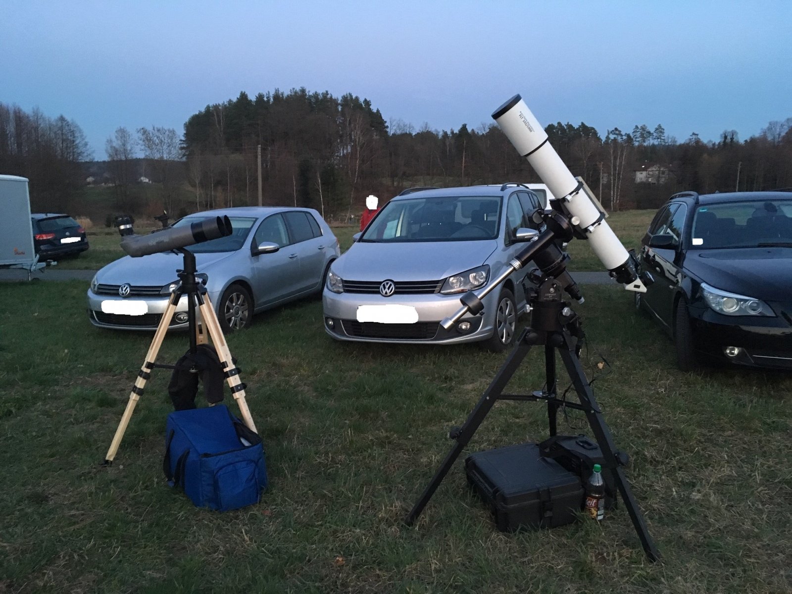

praktikant
Mitglied
ich kann zum Takahashi Hi-LE 3,6 was sagen... es ist mein Okular für höchste Vergrößerungen an meinen APOs. Das Einblickverhalten ist unproblematisch und hat keinen Kidney Bean Effekt. Auch bei f6 ist das Tak LE ohne Probleme einsetzbar. Der Augenabstand ist für Beobachtung mit Brille nicht geeignet, stört mich aber bei kleinen zu übersehenden Feldern nicht. Für weitere Felder brauche ich eine Brille und habe daher nur entsprechende Okulare in größeren Brennweiten. Für die kleinen Felder und höheren Vergrößerungen finde ich die Tak LEs aber sehr gelungen. Das Tak ist mein Okular für außergewöhnliches Seeing am Planeten aber insbesondere für Doppelsterne. An meinem APM 100 ED Bino hab ich das Tak 3,6 auch mal monokular ausprobiert, aber das Bild hat mir nicht mehr gefallen, zu viele Bildfehler und zu wenig Schärfentiefe.
Ich benutze auch die Takahashi LE 7,5mm am Binokularansatz mit GWK für Planeten an meinen f8 und f10 APOs. Für mein APM Bino fand ich die 7,5er gut für Kugelsternhaufen oder planetarische Nebel, allerdings benutze ich nun ehr 5mm Televue Radian, da sie besser mit dem APM Bino harmonieren, während die 7,5er besser zum Binokularansatz mit GWK passen.
Die 110 fach bei AP 1 der 5mm Radian sind für mich die Grenze für mein APM Bino, wenn ich mehr Vergrößerung haben will nutze ich meine APOs. Meine übliche Vorgehensweise für Planetenbeobachtung ist daher auch erstmal das APM Bino mit eben den Radian Okularen zum Seeingcheck zu nutzen. Zeigt sich dann dass das Seeing gut ist, kommt einer meiner parallaktisch montierten APOs zum Einsatz. Wenn das nicht der Fall ist bleibe ich beim APM Bino und schaue mir halt was anderes mit niedrigerer Vergrößerung an. Das APM Bino hat auch als Grab und Go seinen Vorteil und es bietet sehr schöne weite Felder. Dafür ist das APM Bino gebaut und es bringt eine gute Leistung.
Mit dem AOM FLT 105/1000 habe ich aber ein Gerät das kompromisslos auf optische Perfektion optimiert ist. Wenn das APM Bino mit seinen f5,5 Zweilinsern auf der einen Seite der Refraktorwelt steht, dann der FLT auf der anderen. Rein optisch hat der FLT immer die Nase vorn, selbst das erreichbare Feld unterscheidet sich mit 2,6 zu 2,9 Grad nicht wesentlich. Trotzdem ist das Bino für kleinere Vergrößerungen und weite Felder für mich die bessere Wahl. Das APM Bino hat die Vorteile des echten binokularen Sehens, der robusten Mechanik, der einfachen Montierung und des schnellen Auskühlverhaltens. Die Nachteile sind die konstruktionsbedingten optischen Fehler die ich schon mit den 12,5 Hi-Fw Okularen sehen kann und die mich mit den 5mm Radian schon soweit stören, dass ich das als persönliche Grenze des praktischen Nutzens ansehe. Im direkten Vergleich der beiden Geräte wird das auch Laien auf einem Teleskoptreffen deutlich. (siehe Bild)
Wenn das APM Bino nun das einzige vorhandene Gerät ist und damit noch höher als 110 fach vergrößert werden soll würde ich zunächst einmal zu einfachen und kostengünstigen Okularen raten um die persönliche Grenze auszuloten. Ich hatte das mit 4mm TS Planetary Okularen getan, Tipp die gibts als Direktimport für 35€ das Stück. Wenn das denn der way to go sein soll kann man immer noch viel Geld für bessere Okulare ausgeben.
Eine andere mögliche Vorgehensweise wäre das APM Bino mit 24mm APM UF und den 12,5er Hi-Fw oder ähnlichen Okularen zu betreiben und zusätzlich ein Planetenteleskop wie z.B. einem 150f8 oder 200f6 Dobson zu kaufen. Preislich ist der kleine Dobson mit einem ordentlichen 6-7mm Okular nicht wesentlich teurer als zwei gute Okulare für das Bino aber man hat m.E. mehr davon.
Jetzt hab ich doch mehr geschrieben als nur über das Tak Hi-LE aber das fällt bei diesem sehr ausgiebig diskutierten Thema wahrscheinlich gar nicht auf.
