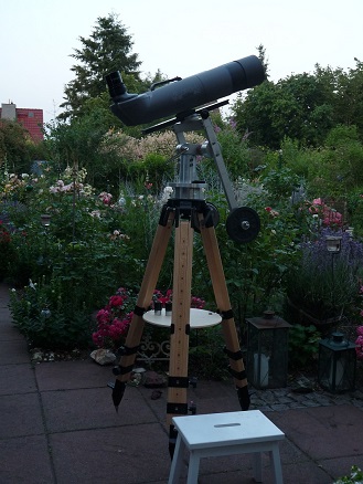

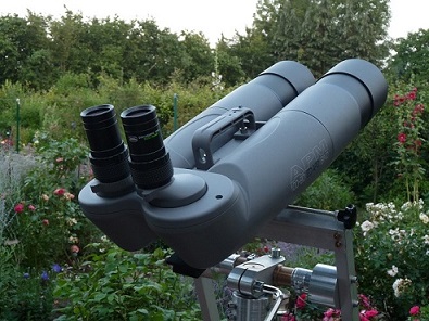

Zum Grab and go:
Also 3x gehen solltest Du einplanen: einmal Stativ mit Montierung, einmal mit dem Bino, einmal mit dem Okulareköfferchen.
Mein Schnellstspechel-Setup sieht so aus (Selbstbau aus Schrottteilen und der Höhenachse vom Dreher).
Gruß Michael
