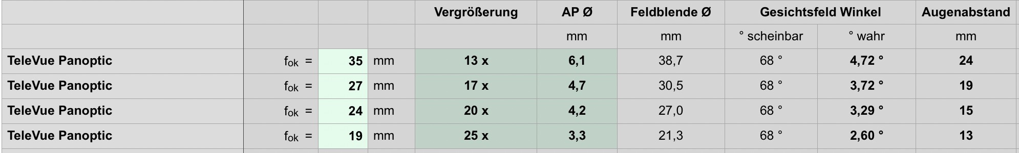

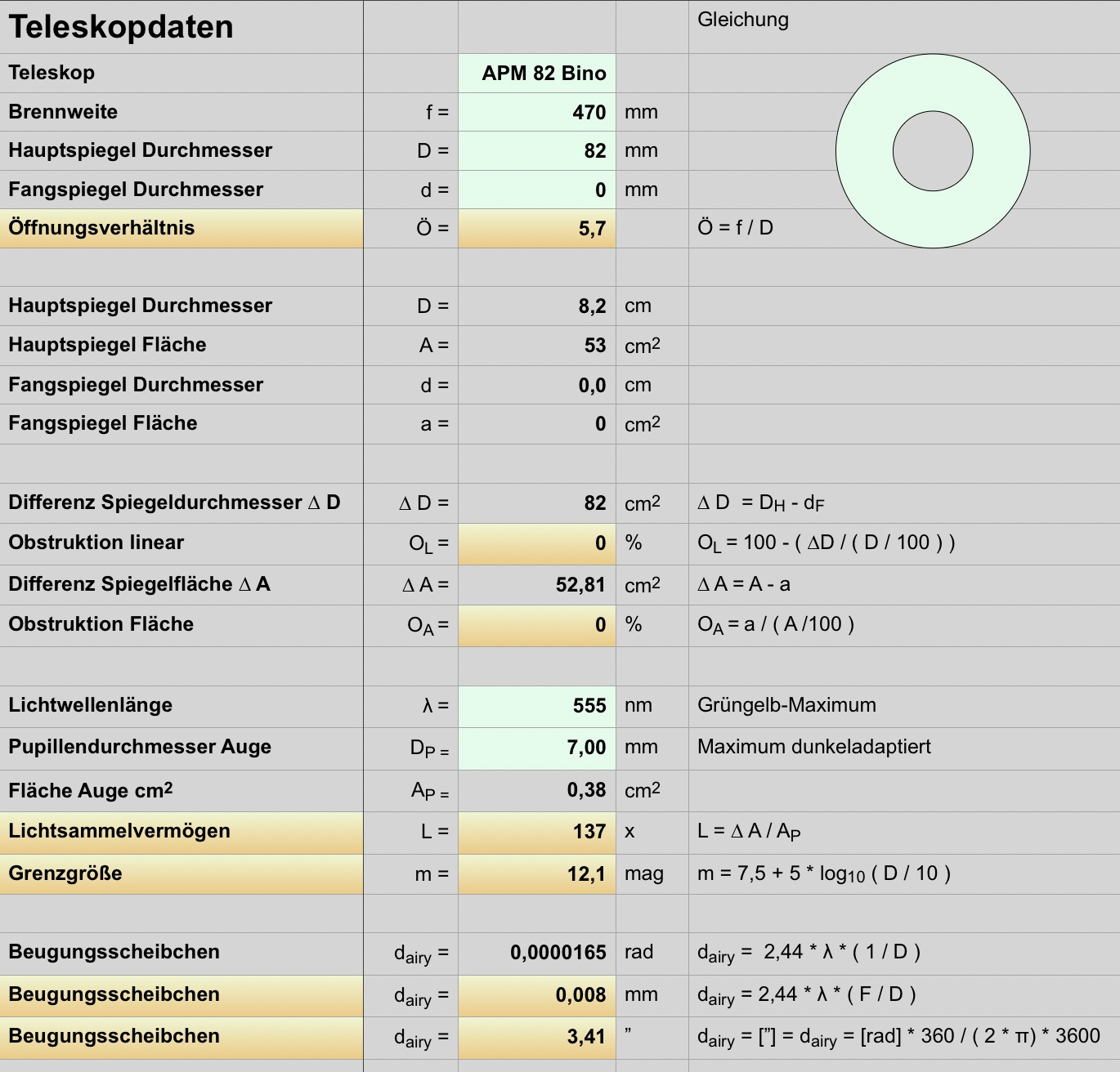

Momentan tendiere ich zum 82er. Das FOV ist zwar ein wenig kleiner im Vergleich zum 70er (3,4° vs 4,0°), aber dafür ist die Austrittspupille bei gleicher Vergrösserung grösser, und das 82er ist immer noch "transportabel" genug, was bei einem 100er für mich nicht mehr der Fall wäre. Außerdem bietet das 82er die bessere Glasqualität (FLP-53) gegenüber dem 70er und dem 100er.
Jetzt also meine beiden Fragen:
1) Wie groß ist der Unterschied zwischen 3,4° vs 4,0° in der Praxis?
Leider hatte ich noch keine Gelegenheit das zu vergleichen? Ich frage einfach nur nach eurer praktischen Erfahrung und Meinung. Mich interessiert weniger wie viel vom Mond o.ä. herein passt, als viel mehr, ob sich der Unterschied in Bezug auf das "Gesamterlebnis" deutlich negativ bemerkbar macht, oder doch vielleicht in der Praxis eher vernachlässigbar ist.
2) Welche positive Eigenschaft würde die grössere Austrittspupille bei gleicher Vergrößerung zum "Beobachtungserlebnis" beitragen?
(der Unterschied zwischen 70er und 82er beträgt bei z.B. 40x Vergrößerung: 1,75mm zu 2,05mm). Wie (und wie stark) macht sich das in der Praxis bemerkbar?
Und bitte korrigiert mich wenn ich mich täusche, aber so wie ich es verstanden habe, besteht der FOV Unterschied (hier 0,6°) nur bis zu einer Vergrößerung von 20-25x (25x bei einem UWA Okular) Bei grösseren Vergrößerungen sinkt das FOV bei beiden Geräten sowieso unter 3,4°. Und dann ist es doch (bezogen auf das FOV) egal ob ich mit dem 70er oder 82er beobachte.
Sehe ich das richtig ? :)
Der Unterschied ist marginal. Wenn Du beide Ferngläser nebeneinander hast, wirst Du den Unterschied sehen. Aber was "schöner" ist kannst nur Du entscheiden.
Außerdem hast Du feste Brennweiten bei den Okularen, bei 40x bräuchtest Du ein 10mm bzw. ein 11,75mm Okular. Du wirst Dir also die AP nie kommagenau einstellen können.

Hier zwei kurze Tabellen zum 82er:
105305
und die Gesichtsfelder mit zB Panoptic-Okularen (68° SGF)
105308

ich glaube, du wirst mit den 27er und 35er Panoptics Schwierigkeiten beim 82er Bino bekommen! ;)
Ansonsten: schöne Auflistung bzw. Tabellen! (y)

Jörg, :p da hast Du recht, die 35er oder 27er gehörten eigentlich aus der Tabelle raus. Es sei denn, man hat keine Nase. Die 19er wären ok, oder runter bis maximal 8mm.
Am 100er habe ich 24er Panoptik, das ergibt 23 x (bei 550 mm Brennweite). Da geht das ganze Schwertgehänge im Orion ins Bild, das ist perfekt. (Für mich).
