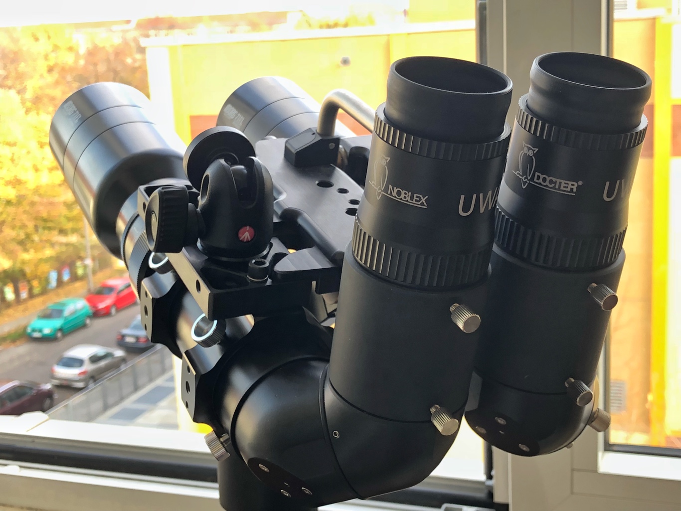

Diese schmalen Einarmmontis sind zwar sehr schön leicht, aber mich stört dass das Bino seitlich kippen kann und das Höhenlager schnell ausschlagen wird. Wenn schon keine Zweifach-Gabel, dann lieber eine AZ-Monti mit einem Arm über der Montierungsachse und Gegengewichten, wie bei der TS AZT6.
Da ich noch eine perfekte Binoptik-Einarmmontierung am Gerät habe, kann ich mich wohl glücklich schätzen.

Und Einarmmontierungen sind fantastisch. Ich habe die von APM und mein kleines Bino trägt sie einwandfrei. Ich habe halt konstruktiv dafür gesorgt, dass der Drehpunkt nahe am Schwerpunkt liegt. Für ein 100er könnte sie allerdings etwas knapp sein. Optimal finde ich die Konstruktion der Einarmgabel für das Kowa Highlander. Die scheint mir auch halbwegs einfach nachbaubar.
