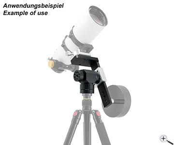

Habe jetzt die Möglichkeit zwischen zwei Stativköpfen, aber kann mich nicht entscheiden welchen ich nehmen soll.
1) Gitzo GH1382QD (Tragkraft: bis 14 kg)
2) Gitzo GH5750QR (Tragkraft: bis 10 kg)
Welcher der beiden ist besser?
(vom Preis einmal abgesehen)
(Einsatzgebiet meine Ferngläser und vielleicht noch das APM 82er)

Beide haben keinen Gewichtsausgleich. Also musst Du sie lockern, dann zielst Du mit dem Bino und musst das Bino halten, wenn Du es hochschwenkst, weil es zieht nach unten. Dann festklemmen und dann kannst nicht ein wenig rauf oder runter, ohne es wieder aufzuschrauben.
Deshalb empfahl ich eine Schwinge oder den Nitrotech N8 von Manfrotto, der hat einen Lastausgleich. (Den ich auch selbst habe, das geht recht gut). Nitrotech N8 Fluid-Video-Kopf mit Counterbalance System
Sonst ist ein freies Ausrichten und Herumstreifen nicht gut möglich, weil die einstellbare Reibung eines Gitzo-Kopfes genau Null nützt für Deinen Anwendungsfall. Die kannst nur festklemmen, oder ihnen beim Runterrutschen zuschauen - was auch keinen Sinn macht. Und halten willst Du das Bino auch nicht die ganze Zeit. Ergo: kein Foto-Kugelkopf für ein Bino. :coffee:
Zumindest, wenn auch ein 82er APM noch auf der Einsatzliste stehen soll...

Ah ok, ja macht Sinn was du sagst.
Ich dachte, ich ziehe eben halbfest an und dann bewegt sich das Bino nur dann, wenn ich von Hand schiebe bzw. ziehe..
Und dein Nitrotech Teil hat einen Lastenausgleich? Ich dachte da müssten dann irgendwo Gegengewichte hängen? Sehe nichts auf dem Bild. Ist das Gewicht irgendwo Innen verbaut?
Was mich aber bei dem Nitrotech stört ist der hohe Preis :D
Gibt es so ein Counterbalance Teil generell nicht auch günstiger?
Kannst auch selbst was bauen mit einem Gegengewicht.
Baumarkt und gute Idee reichen! :)
Nein, da ist ein Dämpfersystem verbaut, das arbeitet mit einstellbarem Druck bis 6 kg Gewicht. (eher 5)
Steht alles auf der Webseite, die ich Dir angegeben habe...
.. ja super (y) .. und dann heisst es wieder:
"..brauchst nur mit der Wimper gegen zu kommen, und dann zittert das ganze.." :whistle:
Bedeutet das, wenn mein 82er mit Okularen über 5kg oder 6kg kommt, dann funktioniert das Ganze nicht mehr?

wenn mein 82er mit Okularen über 5kg kommt, dann funktioniert das Ganze nicht mehr?
Nein, bis 8 kg ist nominal, sagt Manfrotto, ich sag mal, bei 6 kg plus 2 Okularen ist mein 100er Bino an der Grenze auf der N8.
Also sag ich mal: alles, was leichter ist, geht wohl ganz gut damit. Bino mit 5 kg ohne Okus klingt sicher, mit Okus dann 6 kg oder etwas mehr.
Man muss ja nicht immer an die Grenze gehen. Ich tat es, weil der größere Nitro noch teurer war...
Teleskop-Express: TS-Optics Azimutale Montierung für Astronomie und Naturbeobachtung
Alles in diese Richtung ist wahrscheinlich ok und brauchbar. Kennen tu ich das nicht, und ich wollte halt keine Gewichte herumschleppen. Die gehören in die Kraftkammer, nicht in den Kofferraum. ;)
