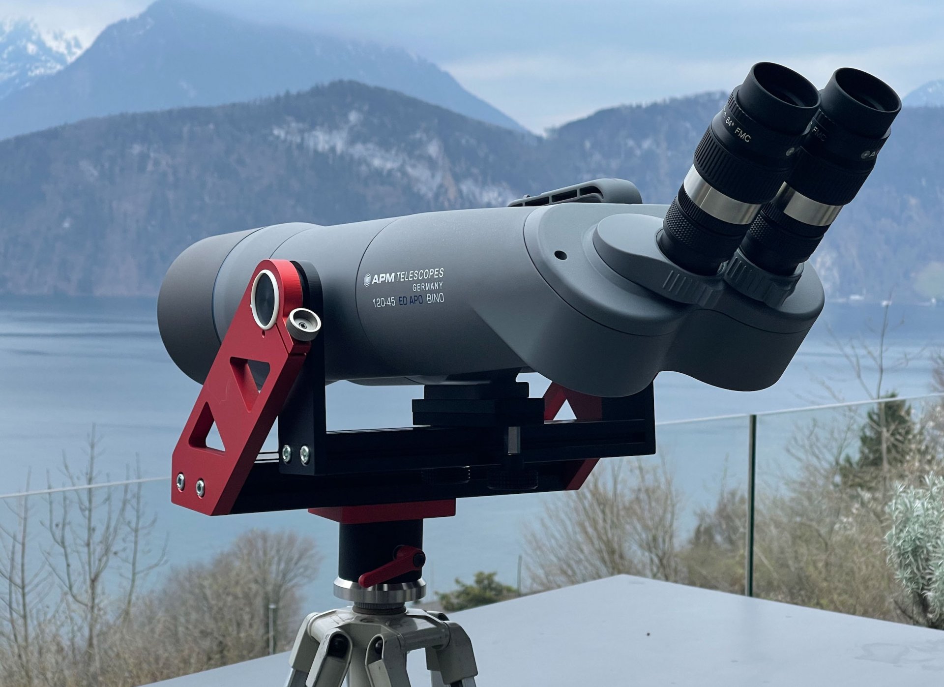

@Michael ... da wäre noch eine andere Frage ... Vermutlich werde ich von der Terrasse aus die Aussicht geniessen ... die Terrasse ist wohl betoniert, jedoch thermisch getrennt, mit anderen Worten, wenn Leute sich bewegen, sind doch leichte Erschütterungen auszumachen. Ich habe heute an einer leicht verrückten Idee einer "Aufhängung" nachgedacht ... hat da jemand schon Erfahrungen gemacht?
daaxel
Mitglied
Zum APM 120 gehört idealerweise ein Stativ mit Kurbelsäule: Berlebach Uni 19 C (meine Wahl) oder Manfrotto 161MK2B. Dazu ein höhenverstellbarer Stuhl. Ich habe da einen drehbaren Hocker aus dem Musikbedarf (Gibraltar 9608E) der sich einfach und schnell mit einer Hand verstellen lässt. Die Kombination ist in meinen Augen perfekt.

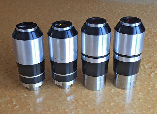

Ethos 13mm abwärts haben 1,25" und 2" Hülsen.
Teilweise können die 2" Hülsen aber verhindern, dass man mit den Okularen in den Fokus kommt, ich habe deshalb schon Ethos Okulare mit abgedrehten 2" Hülsen gesehen:

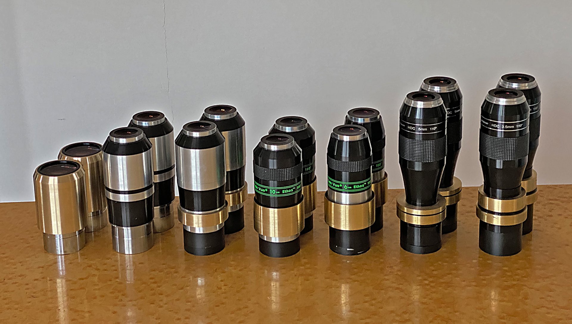

http://ems-bino.com/ethos-13mm-customized-for-apm120sd-binocular/
Ich habe meine Ethos auch oben an den Augenlinsen abgedreht um Platz für die Nase zu schaffen.
Gerade bei den hohen Vergrößerungen bringt man dadurch keine Vibrationen ein, weil man beim Beobachten nicht mit der Nase an die Okulare stösst.
Aber das gilt für viele Okulare mit etwas knappem Augenabstand, denn keine davon sind speziell für den binokularen Einsatz konzipiert.
Die Docter / APM 12.5 sind da durch den großen Augenabstand deutlich unproblematischer, haben aber halt auch keine 100°
