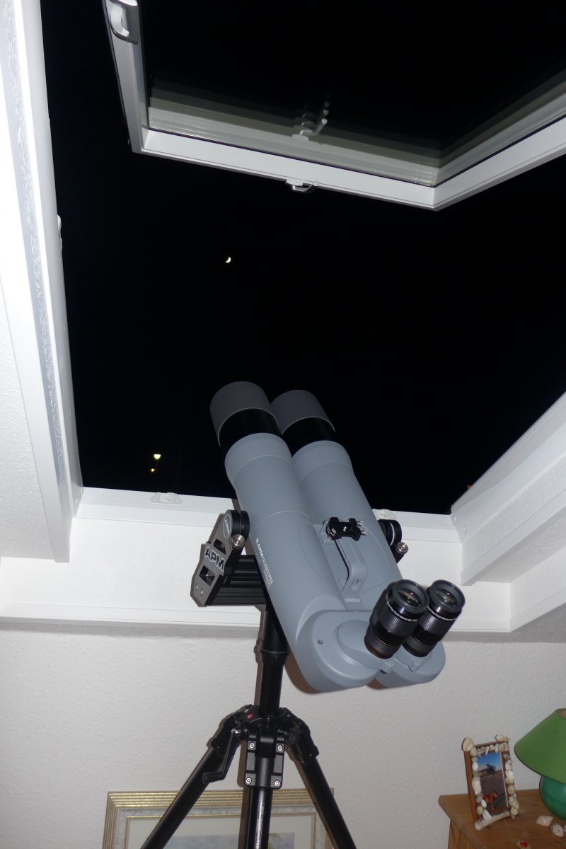

heute konnte ich mal kurz den Mond beobachten, aber diesmal zur Abwechslung aus meinem Dachfenster.
Ich dachte das geht gar nicht, da man durch Grenzluftschichten eigentlich nur ein verschwommenes Bild im Okular erhält.
Drinnen im Raum ist wärmere Luft als draußen und so verschmiert das Bild und wird unästhetisch.
Bis 110 x konnte ich doch noch einigermaßen scharf sehen, mit zeitweisen verschwommenen Abschnitten und dann wieder
ruhiges und stehendes Bild gehabt.
Dennoch, wenn ich von draußen beobachte ist das Bild deutlich schärfer und kantenhart sowie wie ich meine kräftiger und heller.
Obwohl ich immer noch keine Taukappenverlängerung aus schwarzen Papier habe, muss ich erst noch besorgen, ging es auch so für mal eben
spechteln.
Meine Überlegung ist, wenn ich die Öffnung inkl Taukappenverlängerung soweit vorziehen kann , dass die Taukappen deutlich aus dem Fenster ragen,
werden die Linsen von kalter Aussenluft umspült und somit gehen die Strahlen nicht erst noch durch die warmen Luftschichten des Innenraumes.
Dann müsste das Bild aus dem Innenraum theoretisch noch besser werden.
Also möchte anregen, der das mal probieren möchte, mit dem 120 SD Glas mal von drinnen nach draußen zu Spechten, es geht.
Ganz sicher reicht es nicht für Planetenbeobachtung feinste und schwache Details an der Wahrnehmungsgrenze, aber für den Mond ist das absolut machbar wie ich vorhin in der Praxis selbst gesehen habe.
Werde von Zeit zu Zeit immer mal wieder meine Beobachtungserfahrungen mit dem 120er hier posten.
Voraussetzung, das Wetter passt, ich habe Lust "neue Entdeckungen" zu machen und habe gerade auch Zeit zum schauen.
Auf dem Bild ist der Mond leider nur sehr klein als weißer Punkt zu sehen, aber er ist auf dem Bild zu sehen.
VG u CS Michael

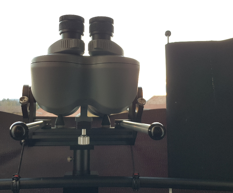

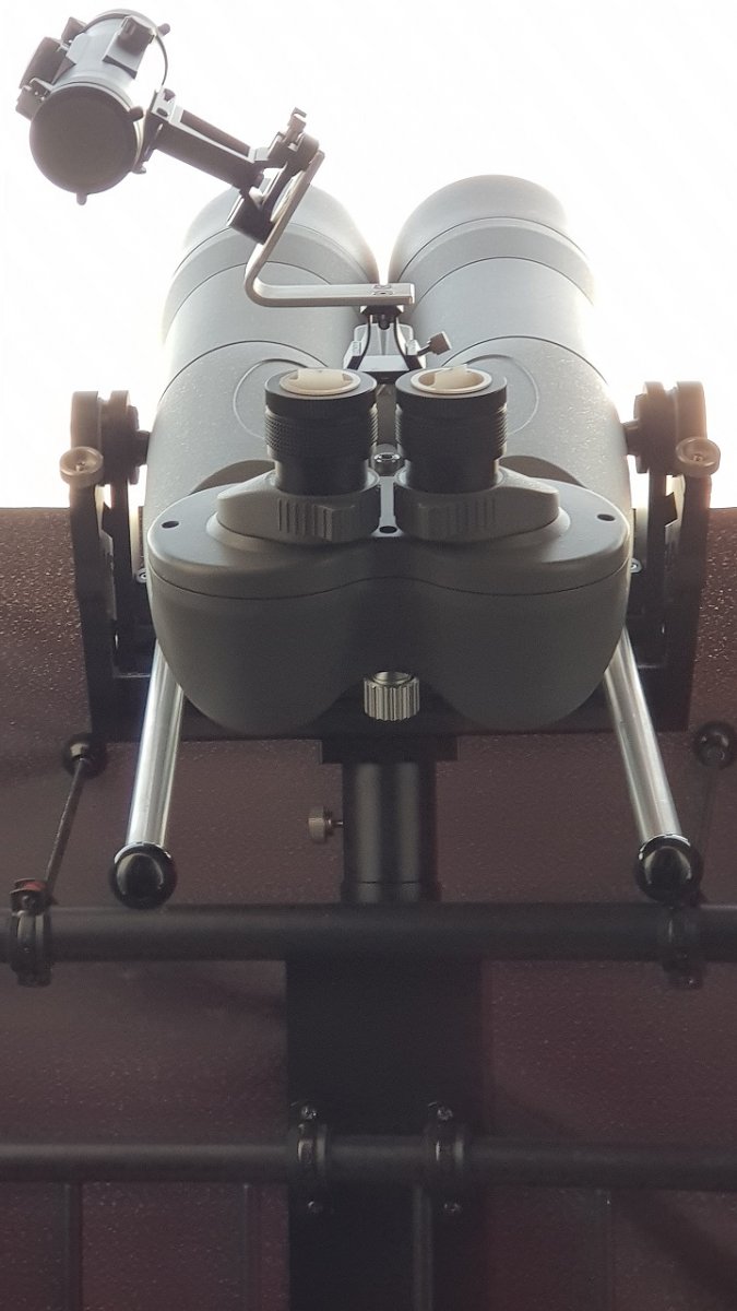

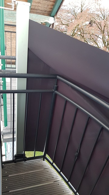

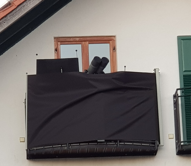

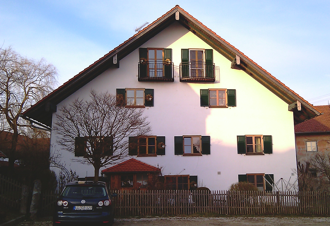

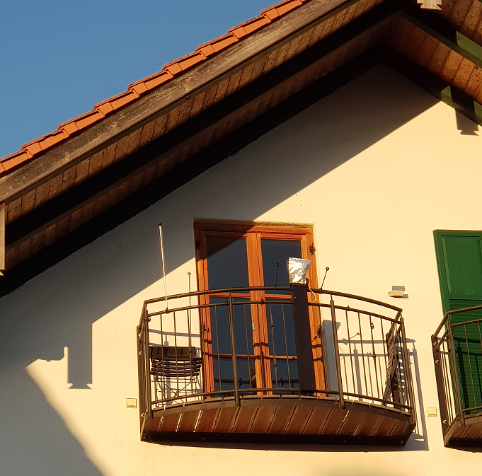

so, jetzt bin ich endlich dazu gekommen Fotos von meiner Balkonsternwarte zu machen. Die Aufbauzeit beträgt unter 5 Minuten.
Der Balkon befindet sich in 11m Höhe. Bei geschlossenen Türen habe ich gerade so optimal Platz und kann mich an den Türen anlehnen.
Sichtbereich ist Azimut 138° - 240° und Höhe 3° - 48°.
Das Bino bleibt auf der Gabel montiert und wird mit dieser verstaut.
