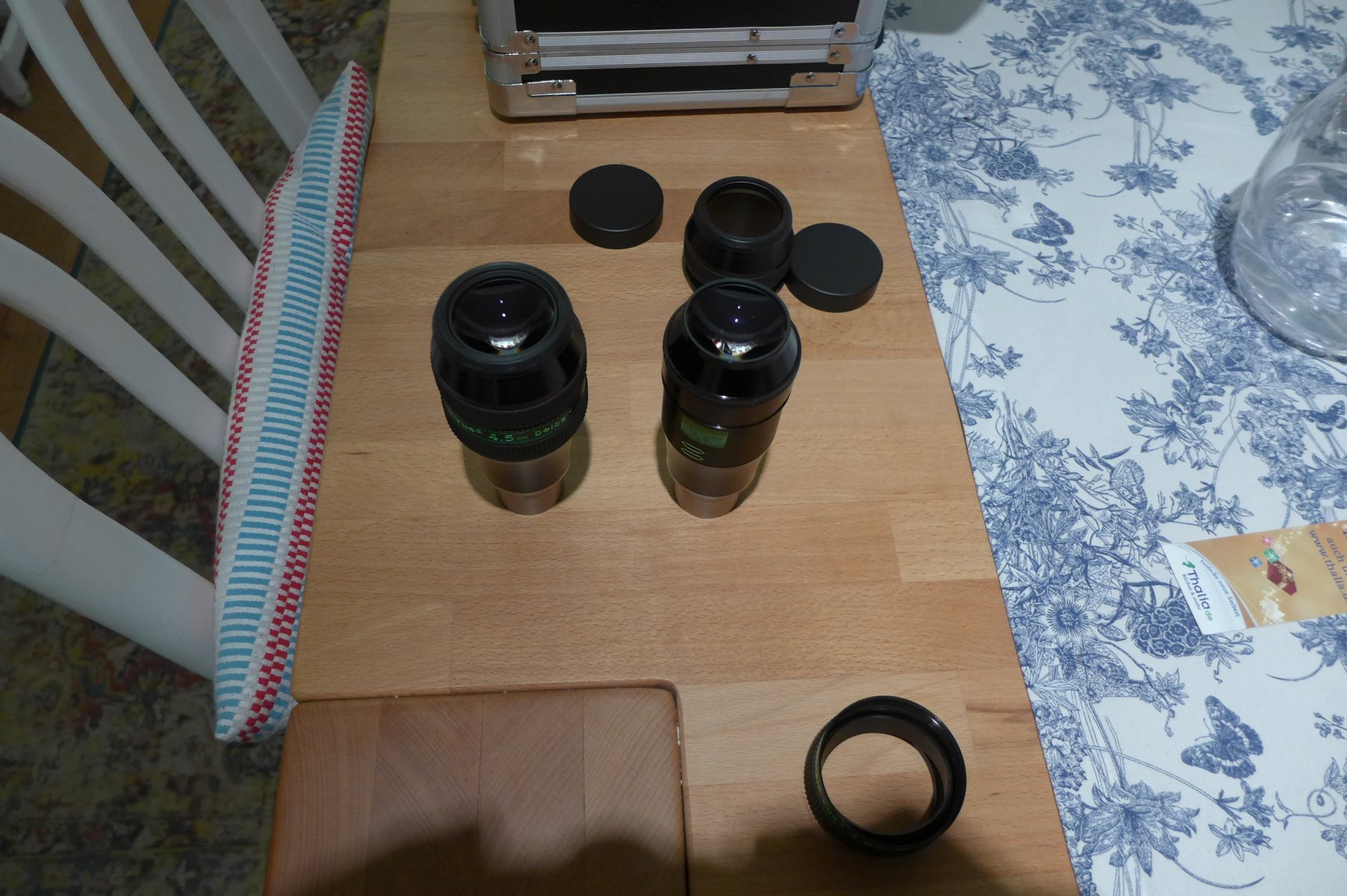

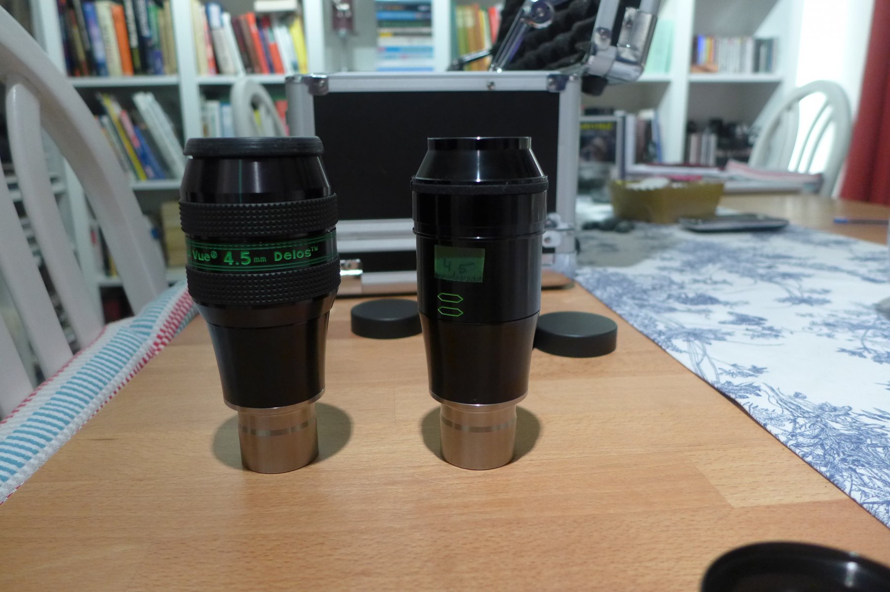

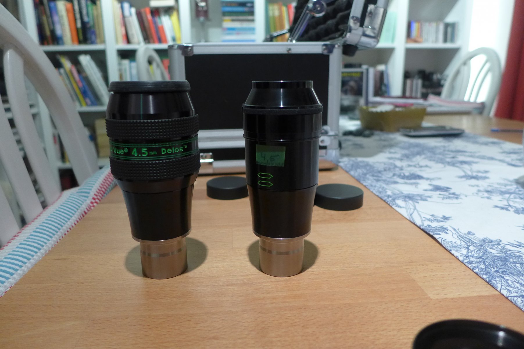

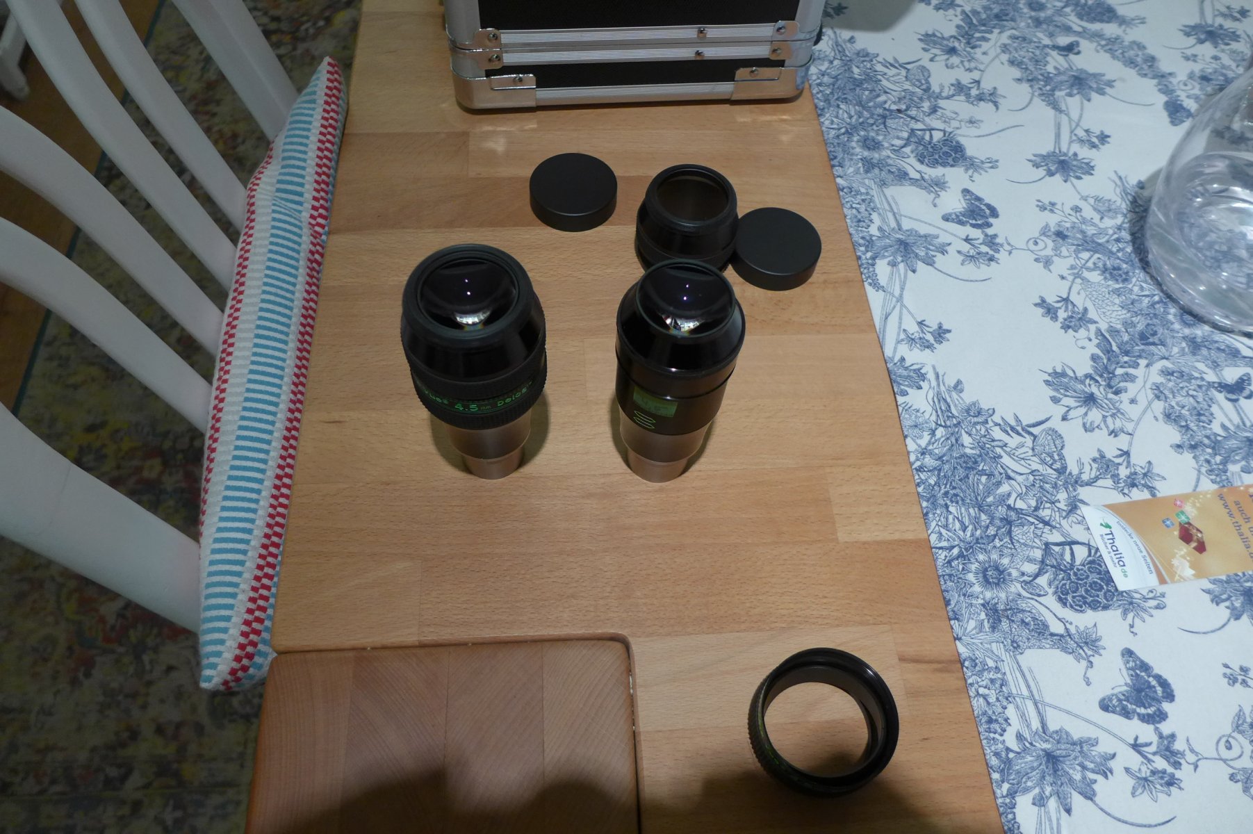

Michael1
Hallo ,
mit den Delos müsste passen.
Bei den Delos kann man die Augenmuscheln abschrauben = ergibt besseren Einblick aber man kann die Augenmuscheln dann natürlich nicht mehr vorziehen und die Augenbrauen daran anlehnen.
Die Entschädigung => besserer Einblick man steht sozusagen im Sternenfeld vom Seheindruck her.
Noch ein Nachteil, in der Übergangszeit /Jahreszeit Tau empfindlich ohne Augenmuschel, also Augenlinse
sehr schnell beschlagen. Im Sommer tritt das Phänomen ja nicht auf.
VG. Michael
Michael1
schau mal so sieht das aus ein Delos mit und eins ohne Hülse. Wenn Du bei beiden die Hülsen entfernst, könnte ich mir
vorstellen, ist da auch Platz für Deine Nase..
VG Michael

willybott
VG Michael
Den Anhang 161984 betrachtenDen Anhang 161985 betrachtenDen Anhang 161985 betrachten
meinst Du damit ich müsste die Augenmuscheln bei den Delos abschrauben, damit das Bino auf 56mm Augenabstand eingestellt werden kann ? Sieht aber so aus, als würde sich der Durchmesser erst ab einer Stelle vermindern wo es für die Nasenwurzel keine Rolle mehr spielt.
