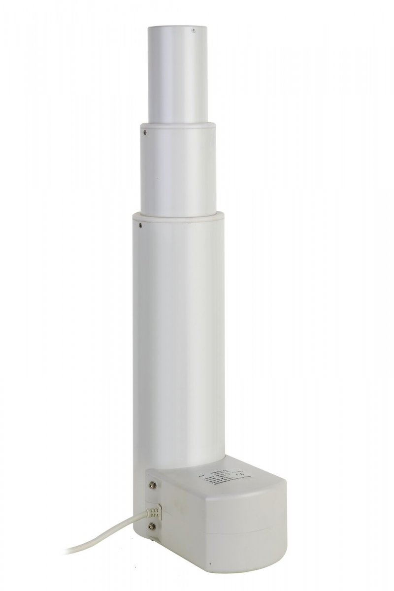

Ich bevorzuge die Höhenverstellung über die Säule zu machen, z.B. mit so etwas hier:
Teleskopsäule
Strom für einen Trafo hat man ja auf dem Balkon in der Regel.

Hallo Niki, wo liegen denn diese Slimlift Säulen preislich etwa?
Die sind ja schon sehr schlank und der in die Säule integrierte Motor ist auch nett ...
Grüße Jochen
Ich hab mir mal einen slimlift für knapp unter 500 Euro zusenden lassen, gefällt mir gut, hat kein merkbares Spiel (deswegen der Kauf, sonst weiß man das ja vom Prospekt her nicht). Das Kabel für den Hubantrieb ist leider am ausfahrbaren Hubzapfen (Kolben) angebracht, aber das ist nur ein Schönheitsfehler - eleganter wäre es, wenn das Kabel unten am Fuß eingespeist würde.

Dass das Kabel oben rauskommt ist natürlich unschön und lustigerweise sieht man das auf den Bildern im Katalog auch nicht, oder nur, wenn man es weiss und ganz genau hinschaut :)

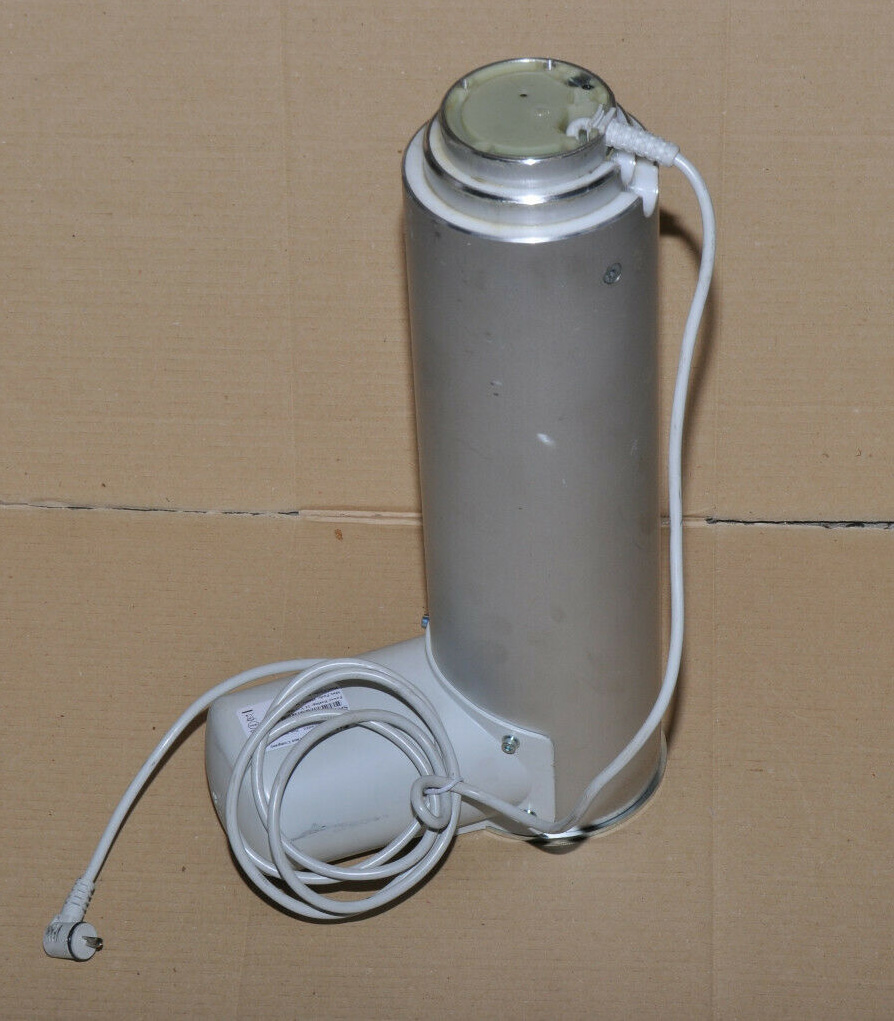

Solche Säulen mit "Kabel oben" gibt es auch von anderen Herstellern:
Ich hab mir jetzt mal so eine gekauft um damit zu experimentieren, da komt das Kabel unten raus.
Aber so dünn wie der Slimlift sind die leider nicht, dafür bekommt man sie gebraucht sehr günstig...
Grüße Jochen

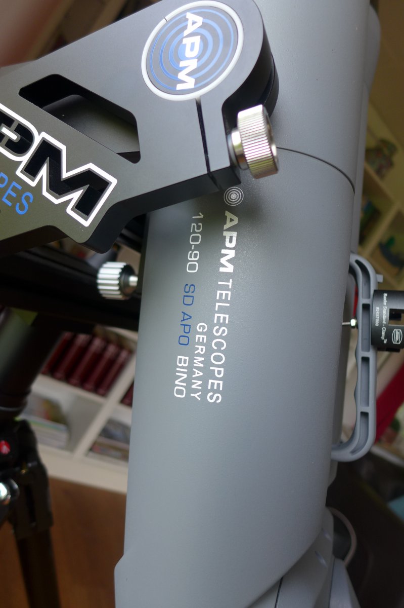

soeben ist mein 120er Bino angekommen. Da ist ED aufgedruckt, nicht SD, ist das normal?.
Die Seriennummer ist 20190686, ab wann wurde denn dann SD aufgedruckt ?
Ganz schön groß das Teil :) , die Staubkappen sind allerdings eine Zumutung, man muss lange probieren bis sie halten und darf auch nicht mehr dran kommen sonst werden sie wieder locker...

So sieht das bei meinem Glas aus:
Meines Erachtens macht das aber nichts wenn Du noch ein Glas mit dem alten Schriftzug ED Glas hast,
die früheren Gläser hatten obschon SD Glas drin noch den Aufdruck ED Glas - so viel mir bekannt ist.
Hauptsache bei 189 Fache Vergrößerung ist es noch ein scharfes Bild ohne störenden Farbsaum. :D

Mein Bino hat die Nummer 20170376 und auch dort steht "ED" drauf. Meines Wissens gibt es erst seit Kurzem eine zweite Version vom 120er APM, welche achromatische Objektive haben.
