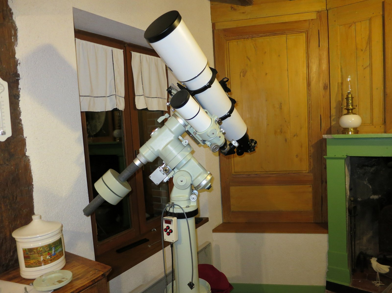

Dann habe ich ein 125mm Doppelteleskop aus 2 Borg ED Tuben gebaut, das auch wirklich super war.
Da wurde für mich klar, nur noch Bino und das bitte so groß wie möglich.

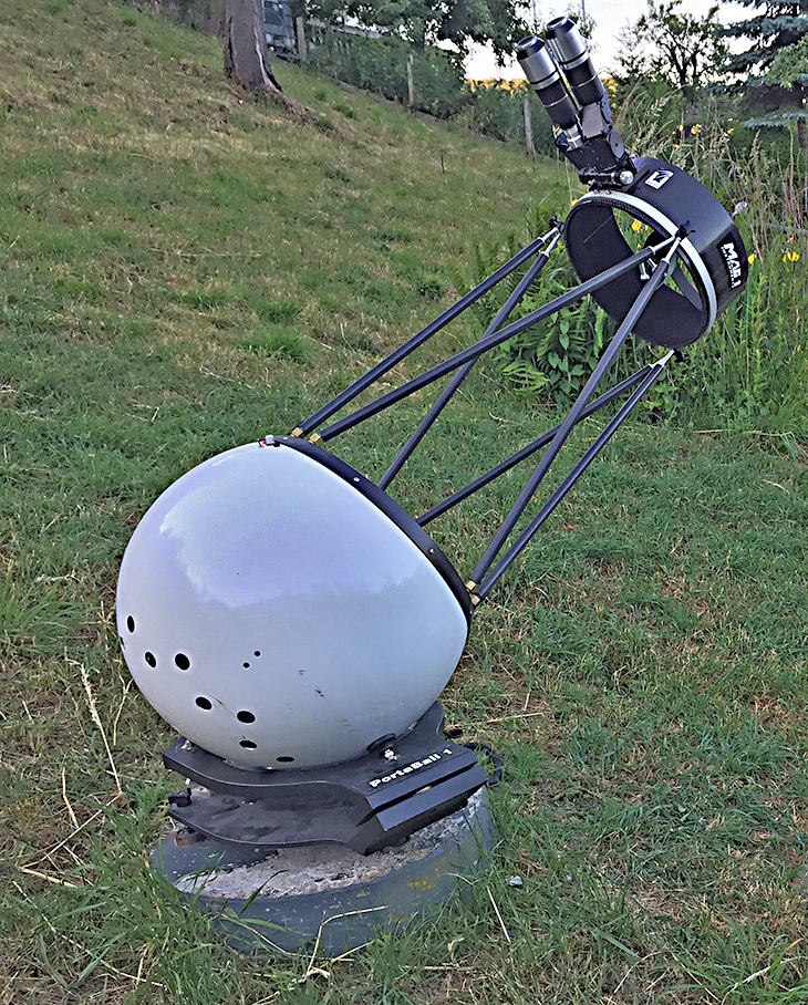

Aber ich erinnere mich wirklich sehr gut wie mir die fetten Spikes die Freude an Jupiter verleidet haben.
Die werden ja direkt über der Planetenoberfläche mit der Breite, die dem Durchmesser entspricht sichtbar.
Aber tatsächlich beginnen sie ja schon im Mittelpunkt des Planeten, und dort sind sie auch am Hellsten.
Ich fand den Kontrastverlust jedenfalls immens.
Durch den Umbau auf eine curved Spider sah ich zwar keine Spikes mehr, aber ich wusste, das licht davon ist immer noch da, nun halt nur verteilt und der Kontrastverlust ist dadurch nicht wirklich geringer, es ist nur etwas ästhetischer.
Dann die Sache mit dem Kontrastverlust durch Obstruktion.
Es gibt da im Netz wunderbare Abhandlungen mit Bilder der Planetenoberflächen, wie sich welche Obstruktion auswirkt - auch sehr ernüchternd...
Natürlich kann man alle das kompensieren, indem man die Öffnung weiter in die Höhe treibt.
Das bedeutet noch mehr Gewicht, Stress bei Transport und Montage und man muss dann zum Beobachten auf Leitern herunkraxeln oder so ein angespanntes Öffnungsverhältnis verwenden, dass man ohne Komakorrektor gar nicht beobachten kann.
Klar Komakorrektor mit Binoansatz geht auch, aber dann hängt schon ganz schön viel Geraffels am Okularauszug, war zu weiteren Problemen führt.

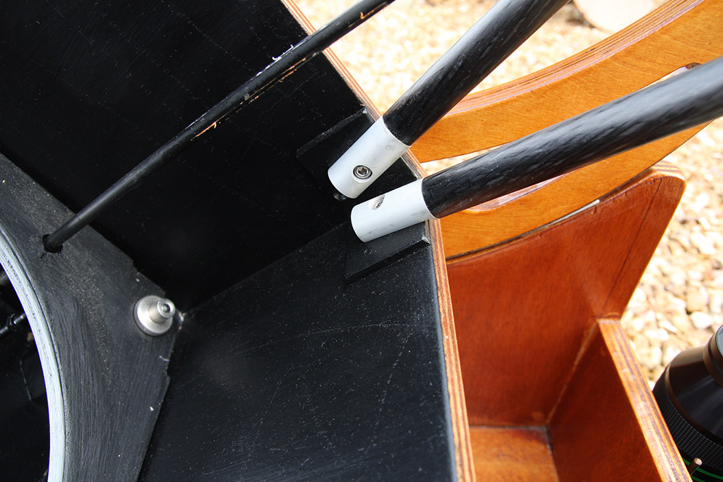

Ich habe das wirklich bis zum Exzess getrieben, hier ein Bild des Portaball mit Komakorrektor und 2" Binoansatz und den 17mm Ethos Okularen :)

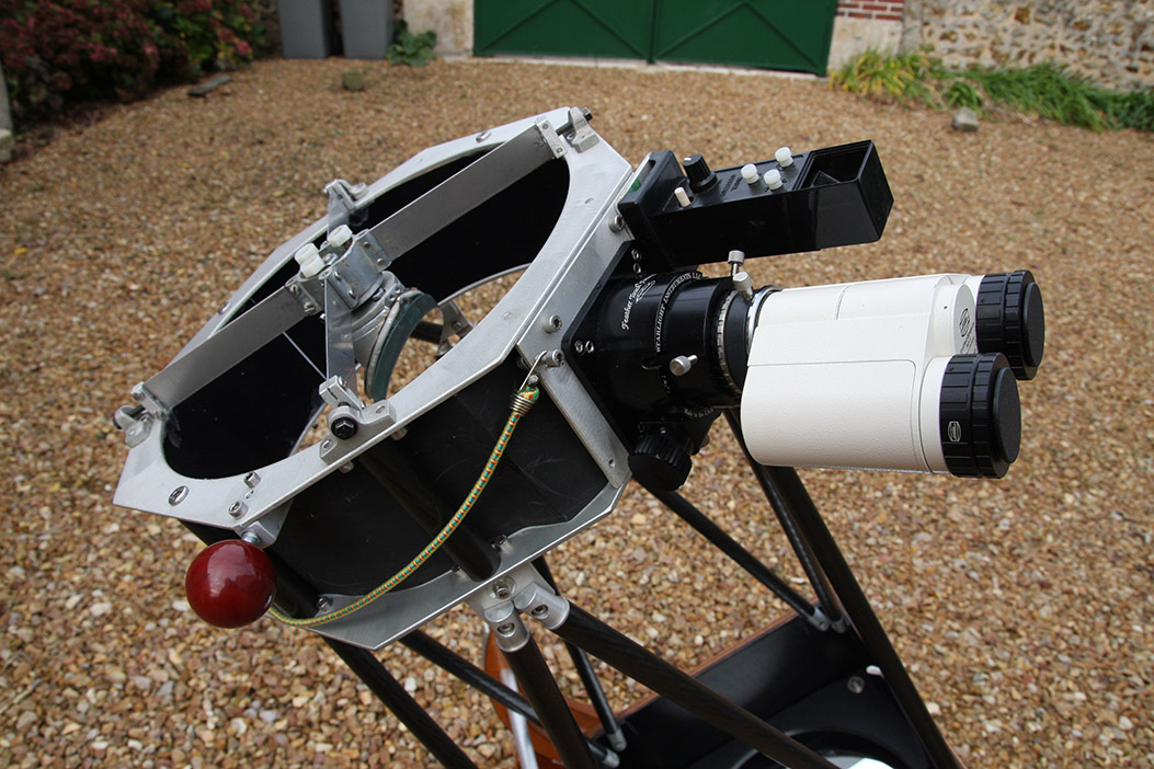

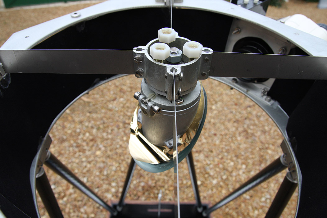

Hast Du den Newton selbst konstruiert und gebaut, wie groß ist der Fangspiegel, welche Spiegelqualität Haupt und FG Spiegel?
Ist ja eigentlich nicht das Thema hier, aber wenn Du schon fragst, hier ein paar Auskünfte.
Außer der Optik ist alles selbst gebaut, kompakt, passgenau und rigide, allerdings mit 18 kg kein Superleichtgewicht fürs Flugzeug. Ist konzipiert, um den Kopf im Rocker unterzubringen, aber ich bau es nie auseinander, da es auch stehend ins Auto passt. Die Kollimation erfolgt intuitiv über Stangen mit dem Auge am Okular. Fangspiegel 7,5 cm kleiner Durchmesser, 12-Zoll Hauptspiegel Pyrex FD 4 mit 32mm Dicke. Optisch ist er vom Besten, von Wolfgang Rohr noch über Zambuto gestellt. Der Fangspiegel kommt von Zen in Italien, dafür hab ich kein Zertifikat. Das Teleskop ist für den Binoansatz Baader Großfeld optimiert und alle Televue-Okulare kommen damit in den Fokus.
