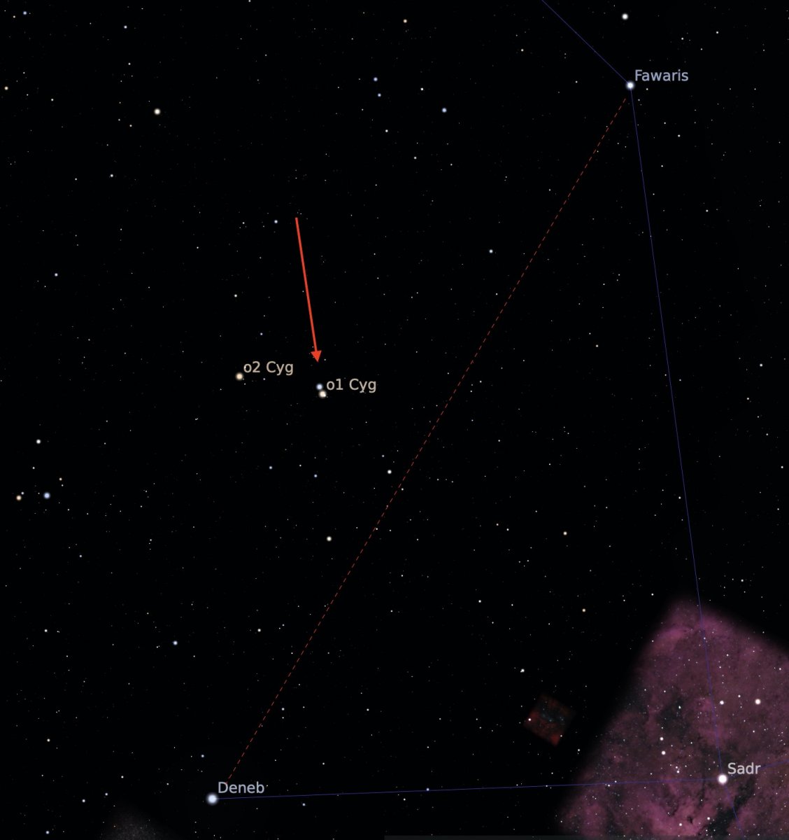

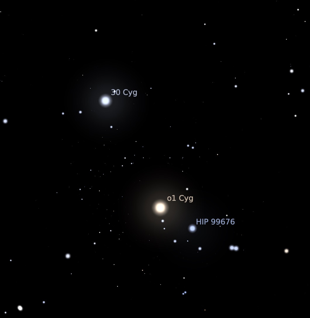

die schönsten Paar-Diamanten am Sternenhimmel,
Wobei es im Schwan ein sehr ähnliches Paar (oder Trio) gibt, das man fast verwechseln könnte, was die Sternfarben betrifft:
(Quelle: Stellarium)
