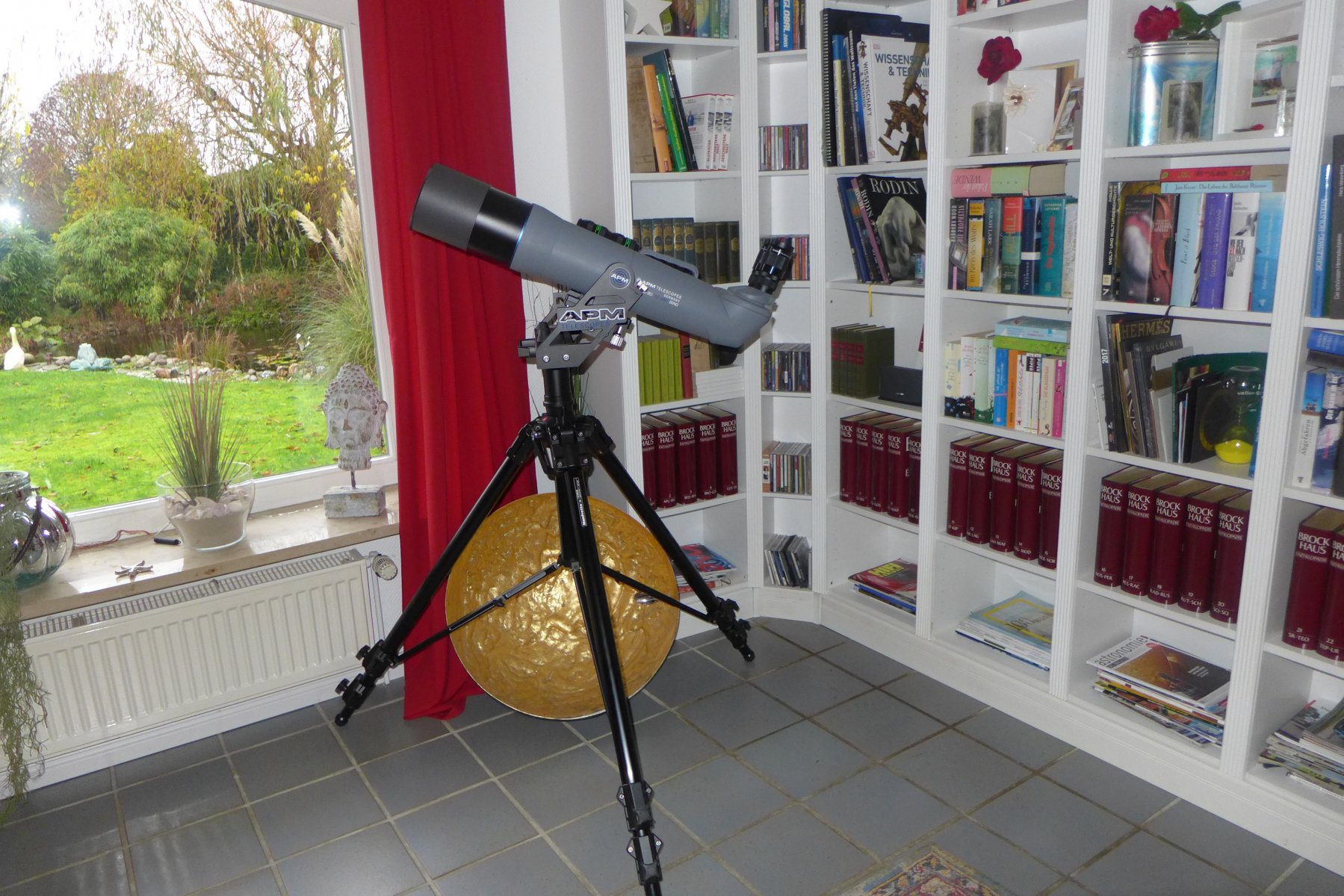

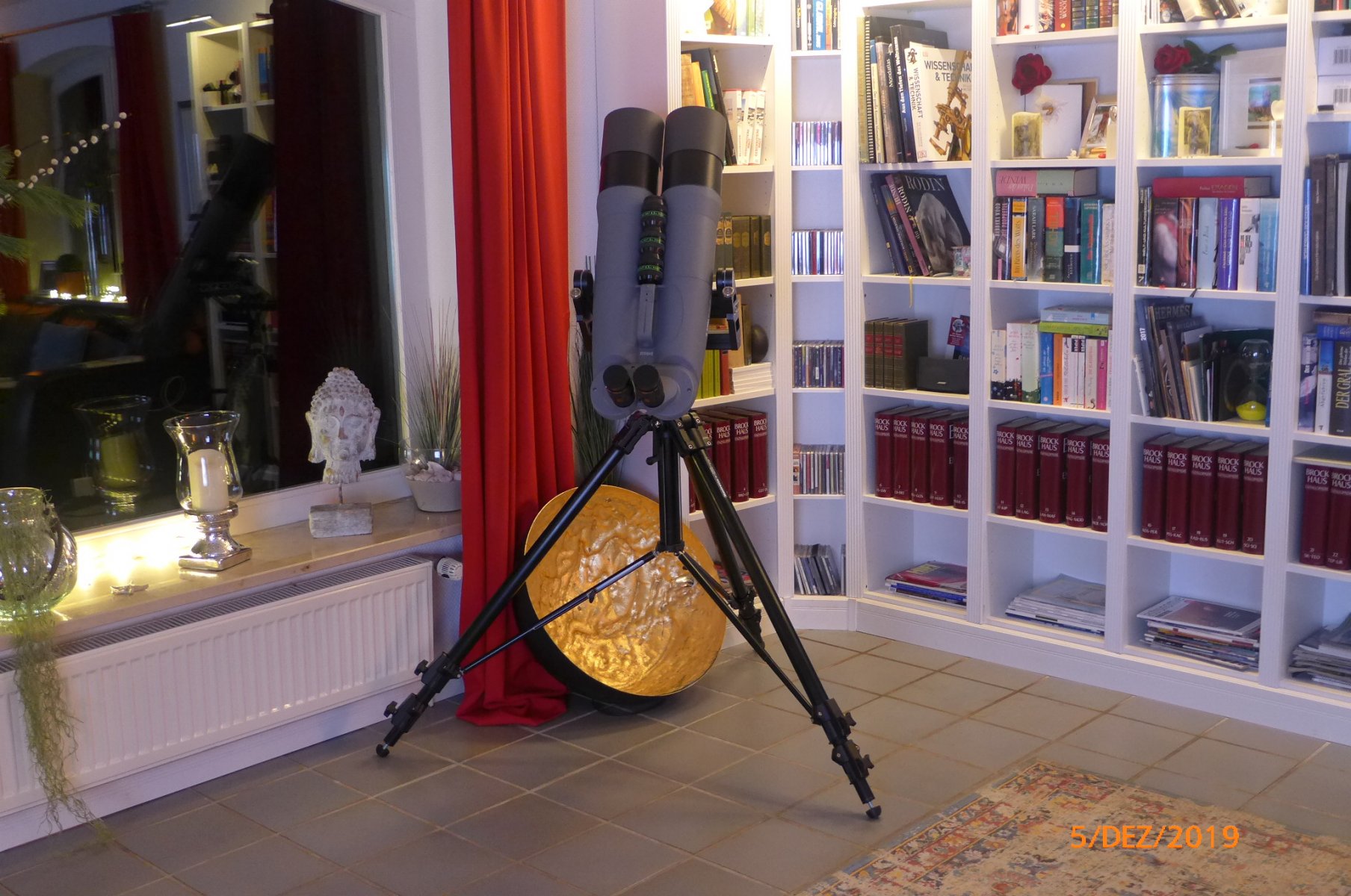

Hier noch ein Foto von meiner neuen Errungenschaft.

Glückwunsch zu diesem Traumgerät! Darf man fragen, was es gekostet hat - Du hattest glaube ich Gebrauchtkauf erwogen?
Funktioniert die Kurbelsäule bei dem Gewicht problemlos? War die Einarm-Monti von APM keine Alternative zu der Gabel?
Bin gespannt auf Deinen Bericht zu den DeepSky-Qualitäten...

Gebraucht war nichts zu kriegen, also neu bei APM gekauft für 4000 zzgl Wellenformtuning 400 = 4400 Euro für das Glas.
Kurbelsäule möchte ich nicht missen für die Zenitbeobachtung. Mit leichten Okularen alles kein Problem bei schweren Okularen zittert es aber nach dem fokussieren länger nach wenn man die Säule ganz ausgefahren hat.
Darf man halt dann nicht mehr anstoßen. Trotzdem besser als auf dem Boden rum zu kriechen oder sich zu verrenken, man kann natürlich auch die Beine des Stativs ausfahren.
Die Einarmmonti hab ich noch nicht ausprobiert, denke aber die Gabel wird wohl stabiler sein bei Höchstvergrößerung.
Das stabilste ist eine Binoptik Gabel aber die passt wohl so für das 100 APM (Lochabstand) für das 120er muss man die Bohrungen aber verändern, kann ich nicht .
