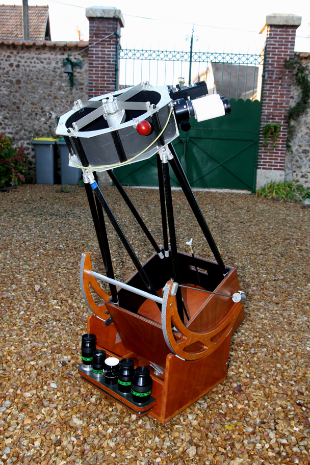

Ich selbst beobachte gerade Mars im 300er Dobson FD 4 bei 400fach im Bino mit Nagler 5 mm Okularen. Aber Mars ist so lichtstark, dass ich eigentlich auf 500 oder 600fach gehen müsste (leider fehlen mir dafür die Okulare).
Gruß Rolf

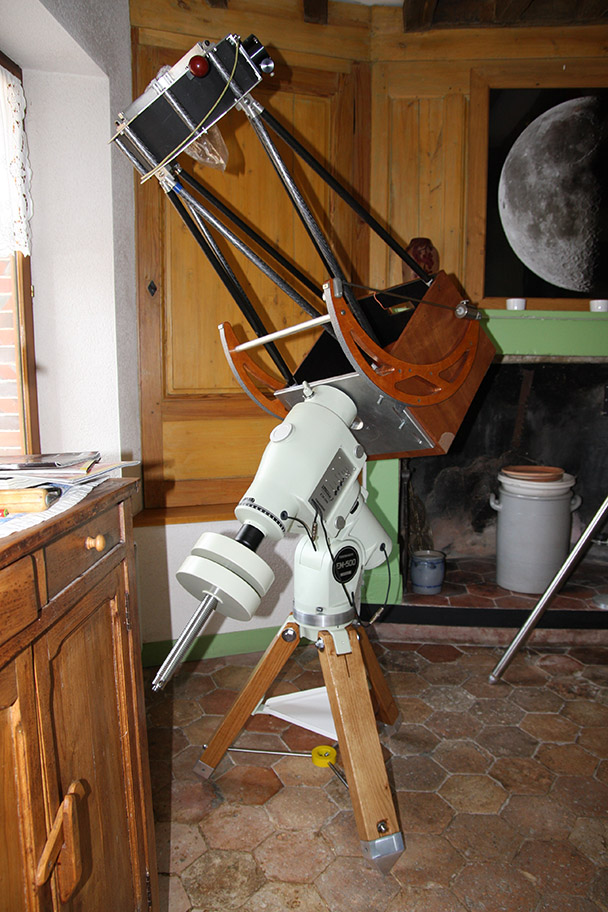

Zitat: "Aber gerade durch die hohe Brennweite gehen mit einem Schiefspiegler praktisch nur Planeten, das muss man wollen"
Ja natürlich, aber wenn man die eierlegende Wollmilchsau möchte, dann scheint mir ein lichtstarker Newton dem noch immer am nächsten zu kommen. Mir geht es da wie dem Michael, immer auf der Suche nach dem besten Kompromiss, ohne bereit zu sein, auf Kompromisse einzugehen. Ein Dilemma halt. Und mit den Jahren wird einem das ganze Gerödel auch zu schwer und zu viel. Im Zenit war es bei mir ein Dobson 600 mm mitsamt seinem Anhänger. Jetzt mit über 60 hab ich abgespeckt und bin beim APM 120 SD gelandet und behalt mir den selbst gebauten Dobson 300 FD 4. Die Vorteile und der Spaß des Fernglases wurden ja hier schon genannt und ich möchte es auch nicht missen , aber mit dem mehr Licht eines Dobsons in dieser Größenordnung geht halt viel mehr, im deepsky wie bei den Planeten. Gerade jetzt mit Mars in der Opposition wäre ich nur mit dem APM 120 einfach nur frustriert. Außerdem kann man einen gut durchdachten Newton nicht nur als Dobson betreiben sondern auch damit ruckzuck Fotos auf einer deutschen Montierung machen.
Zur Illustration ein Link, wie in 30 Sekunden so ein Teil auf einer deutschen Montierung sitzt und drei Fotos, die zusammen eine Allroundlösung für Herren in unserem Alter (oder Damen ...) sein könnte.
Link: Dobson 300 on german mount EM 500 in 30 sec
unsere Alters seine könnte.
Gruß Rolf

@ Rolf: Der montierte Dobson ist ja cool, sowas habe ich bisher noch nicht gesehen.
Aber ich habe mit Spiegeln fertig :)
Wenn ich nur die Spinne sehe und an die Spikes denke ;-)
