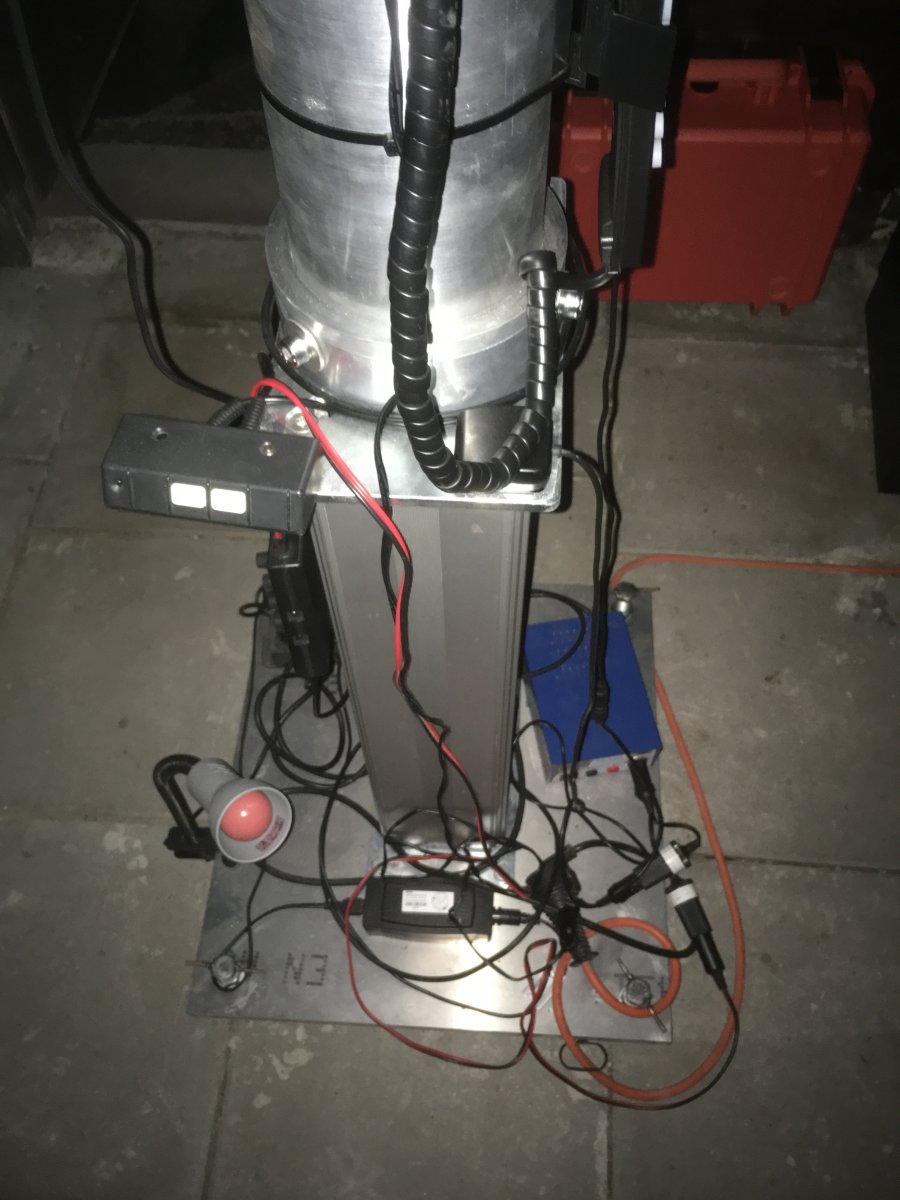

Ich hab eine AZEQ6 auf einer Hubsäule, das ist visuell ausreichend um meinen 6 Zoll f8 LZOS mit ca. 14 kg plus 2kg Zubehör zu tragen. Steht windgeschützt in einer Rolldachhütte. Vorher hatte ich den 6er auf einer Losmandy Titan, das war natürlich wesentlich stabiler aber m.E. nur fotografisch notwendig. Mit dem LZOS kann ich in sehr guten Nächten auch das Vixen HR 3,4 noch gewinnbringend einsetzen. Am Planeten macht sich aber der Binokularsatz mit Morpheus 9mm und 1,8x GWK meistens besser.

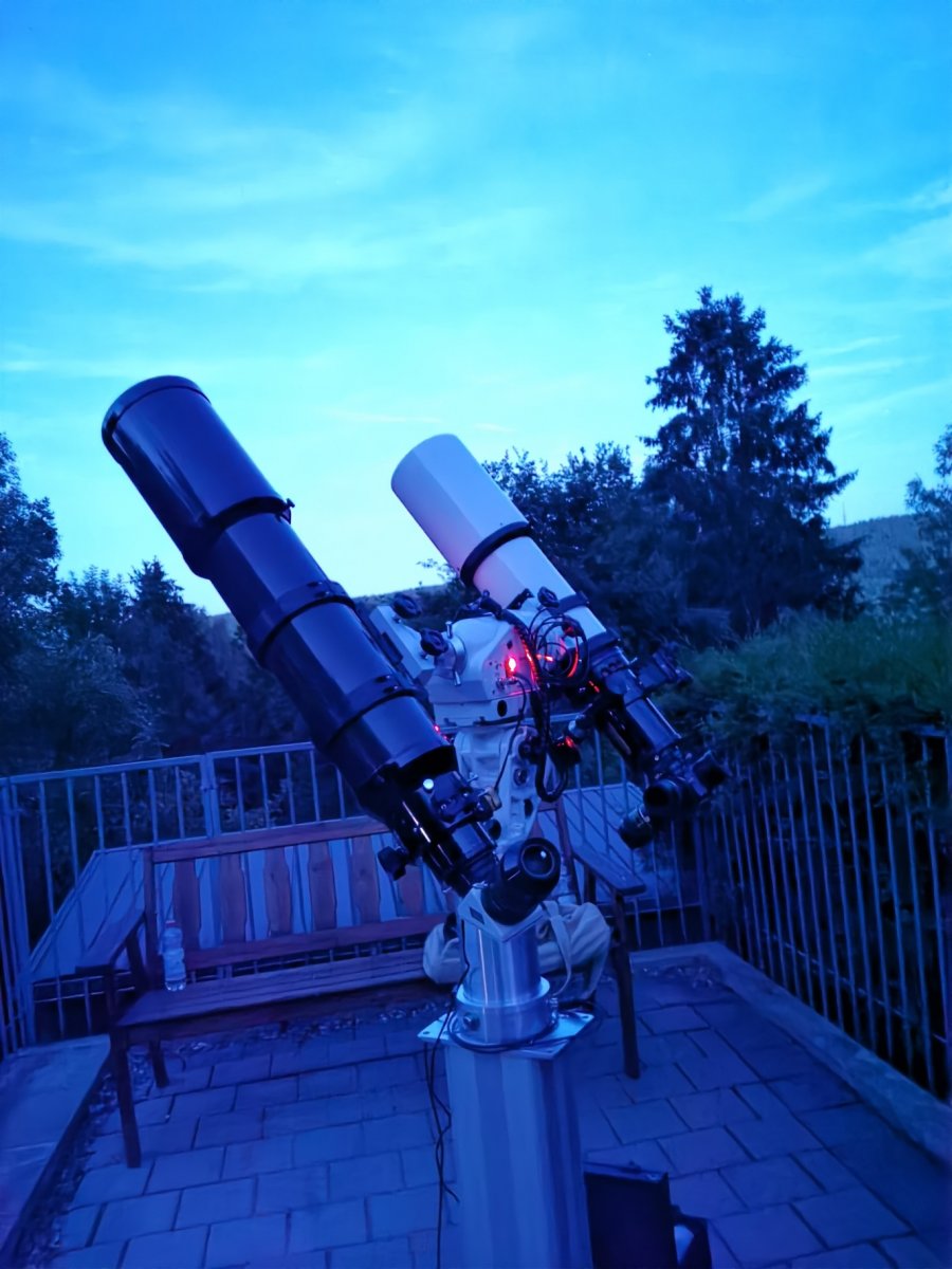

Sieht dann so aus...

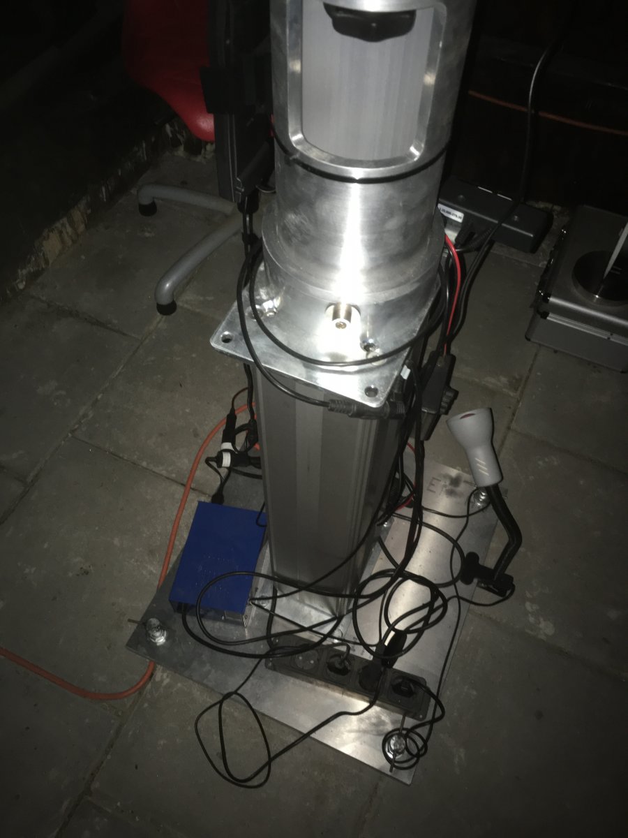

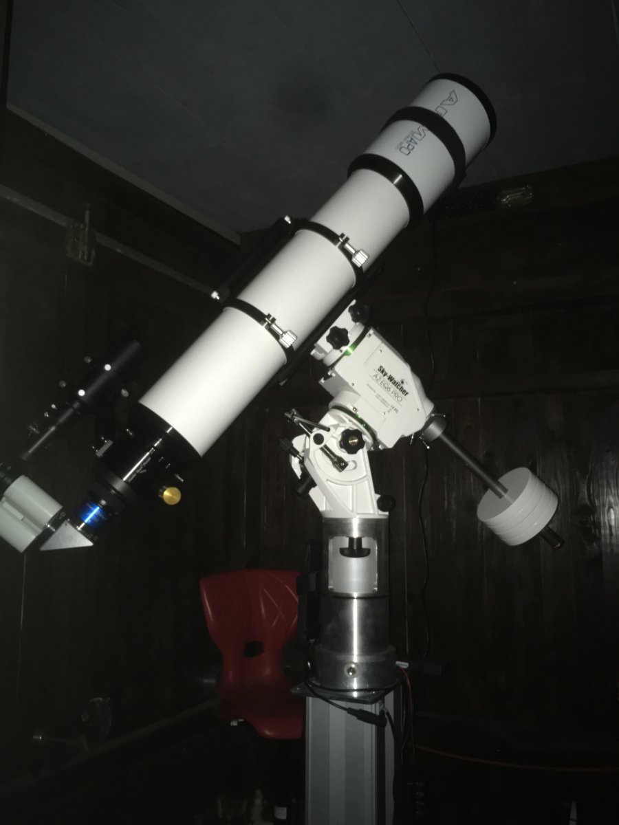

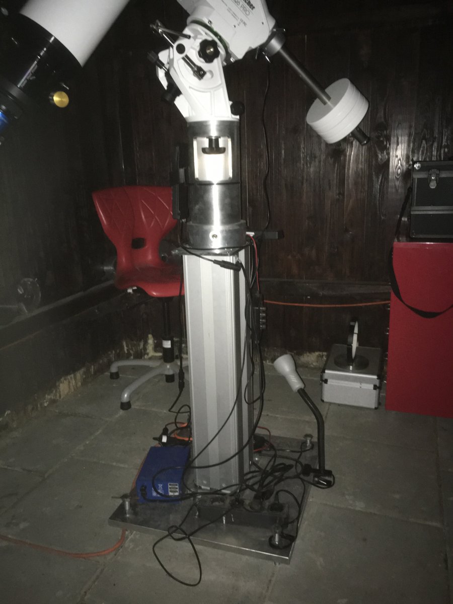

Die Säule habe ich gebraucht für schmales Geld erworben und mir dann eine passende Erhöhung von Astromechanik machen lassen.
So kann ich sowohl die AZEQ6 wie auch eine APM Maxload verwenden.
Die Säule steht auf einer 25mm Aluplatte und die wiederum auf M20 Schrauben um Nivelierbar zu sein.

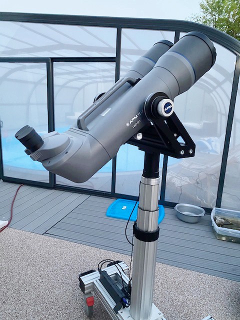

Ich denke das wäre auch ein schöner Unterbau für das 150er APM Bino
Markus Ludes hat den Prototypen aktuell auf so einer Säule sitzen und ist sehr begeistert.
Ich selbst mag ja aber nichts strombetriebenes beim Beobachten und werde deshalb auf Mechanik setzten.
Allenfalls Hydraulik würde ich noch akzeptieren :)

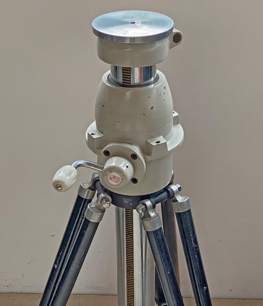

Gerade heute habe ich mir eine Linhof Hubsäule mit Kettenantrieb gekauft :)
Grüße Jochen
Einen Spindelantrieb gibts bestimmt auch mit Kurbel. Ist schon eine feine Sache, stabil und günstig und komfortabel.
Aber einen Nachteil hat sowas schon... ist kein Grab and Go mehr...
Spindeln habe ich noch nicht gesehen, ich denke da ist das Problem die fehlende Selbsthemmung.
Aber ich habe die selbe Säule wie oben nochmal mit Zahnstange und Kegelrollenantrieb, die ist sehr lecker...
Jochen
