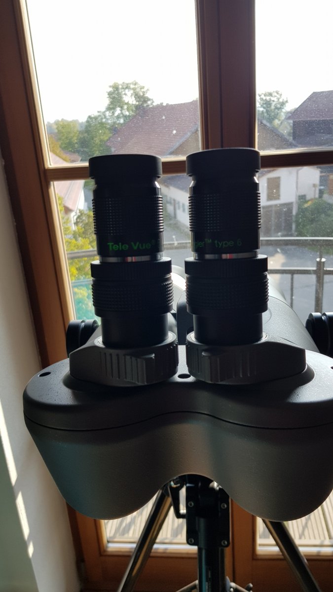

habe nun einwenig am Tag getestet und mal eine Frage: wie viel Weg Differenz links zu rechts beim Fokussieren ist "normal" ? (Man hat also beide Augen/Seiten im Fokus aber unterschiedliche Abstände vom Höhenniveau der Okulare her)

also ich habe jetzt auf beiden Seiten mit dem dominierenden linken Auge fokussiert (5mm Nagler Typ 6) und das Niveau differiert um ca. 1,5mm.
Herr Kneip von Wellenform der es justiert hat schrieb mir man könne das durch verschieben des Objektives beheben, dazu müsste ich es Ihm noch einmal schicken. Dazu habe ich so überhaupt keine Lust. Wie ist die Differenz bei Euch und würdet Ihr es noch einmal einschicken? Hat dies in der Praxis optisch Konsequenzen?
portaball
Ich bin Perfektionist und ein solcher Höhenunterschied der fokussierten Okulare würde mich gewaltig stören.
Aber mich würde auch schon 1/10mm Unterschied stören :)
Bei 1,5mm muss man ja schon den Kopf leicht schräg halten, um mit beiden Augen den richtigen Abstand zum Okular zu haben.
Ich würde das definitiv geändert haben wollen.
Interessant wäre zu wissen woher das kommt.
Haben die Objektive unterschiedliche Brennweiten oder sind sie um 1,5mm im Tubus versetzt gelagert?
Grüße Jochen

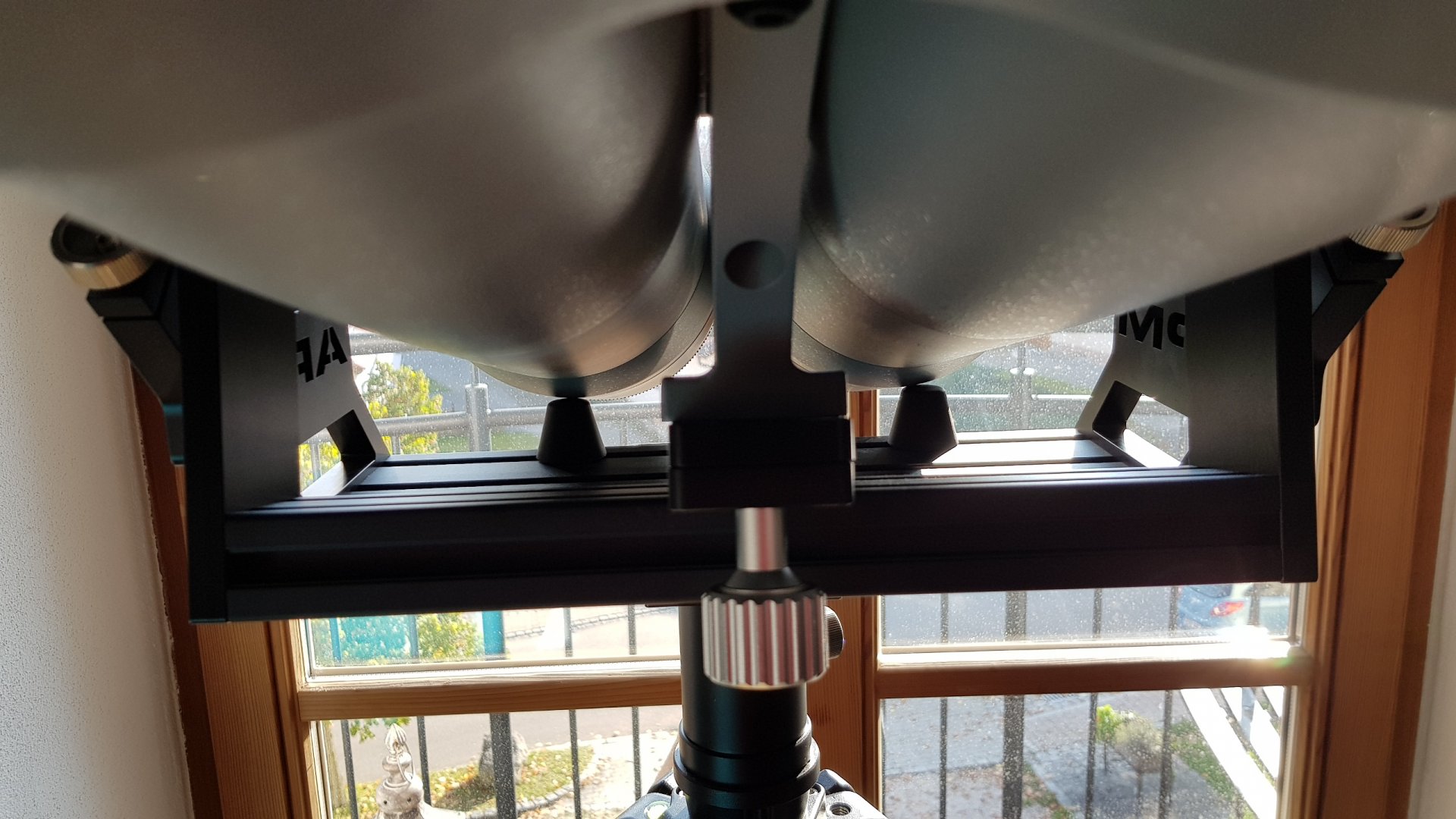

ich habe jetzt noch andere Okulare probiert und per Lineal und Untelegfolien noch einmal möglichst genau nachgemessen. Ja, die Differenz besteht definitiv, aber der Unterschied ist wohl nur ca. 0,6mm. Was mir auch aufgefallen ist, das das Bino auf den Stoppern der Gabel nicht gleichmäßig aufliegt, sodass ich einen der Stopper etwas außerhalb der Mitte verlegt habe damit die linke und die rechte Seite gleichmäßig zu aufliegen kommen.

Also 0,6mm sind schon was anderes, ich halte das für tolerierbar.
Was meinst Du mit "Stoppern" ?
Hast Du vielleicht mal Bilder, damit man sich das vorstellen kann?
Grüße Jochen
willybott
gerne...
