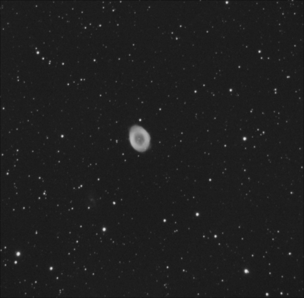

Jetzt Mal ne ganz andere Frage, die ich mir schon oft gestellt habe.
Wie bekomme ich ein sw Bild von der 533?
Es einfach aus dem Rohbild zu übernehmen geht ja nicht, weil man dann immer noch die Matrix sehen kann.
In der neuesten Version von Astro Pixel Processor geht's nicht mehr,
der ignoriert das.
Hat das jemand schon probiert und mit welcher Software?
CS Andy

Hi Andy
Also wenn ich bei Siril kein De-Bayern anwähle erhalte ich ein s/w Bild mit allen Graustufen

Das geht auch einfacher. EBV Programm öffnen und Sättigung auf null.
Wenn man das nicht debayerte Bild stackt, würde ich vermuten, dass man durch die unterschiedlichen Signallevel pro Kanal schwache Bereiche verliert.
Wenn man ganz sicher gehen will, kann man auch die Luminanz extrahieren, in dem man in Gimp Zerlegen z.B, mit der Option Lab ausführt. Der L Layer ist dann die Luminanz des Bildes.
CS Joachim
