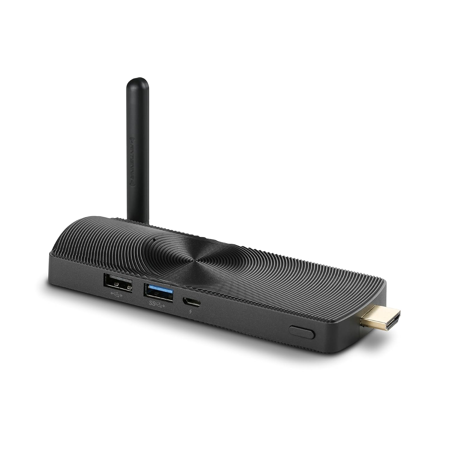

bin gespannt wie das angenommen wird. Ein paar private Gedanken dazu. Viele nehmen heute einfach nen PC Stick um 150.- oder so, Win10 schon drauf, hauen sich die Programme drauf die sie gerne verwenden, APT CdC Eqmod etc, und hängen das Ding zur Monti dazu. WLAN ins Haus reicht zum Kontroll PC, oder man klinkt sich über VPN ein mit dem device das man grad in der Hosentasche vorfindet und guckt wie die Sache so läuft, oder programmiert was neues rein. Muss nicht mal ein schneller Stick sein, ist ja kaum was zu tun ausser Monti und Kamera am Leben zu halten, und hie und da ein file abszupeichern.
Da erscheint mir ein RasPi, der kein USB3 kann und keine ASI120 unterstützt (immerhin die meistverkaufte Guidecam denke ich), doch eine eher antiquarische Lösung. Wir hatten vor 2-3 Jahren mal über sowas diskutiert, da einer unsrer Kunden sich sowas selbst aufgesetzt hat, samt offline platesolving und allem trara, auf einem Banana Pi der etwas mehr kann. Wir sahen in dem Projekt aber keine sonderliche wirtschaftliche Prosperität (Image kopierbar), aber sehr viel Entwicklungsarbeit und dann Support. Letzteren kann man ja auch anders händeln, wie wir aus anderen Erdteilen wissen. Naja, vielleicht brauchts nur den Hype und die Leute kaufen, dazu hätten wir aber eh nicht die marketing power gehabt.

Ich nutze diesen Stick auch erfolgreich. Allerdings vermeide ich es den Rechner ans Netz zu hängen, damit Windows nicht auf die Idee kommt Updates zu machen. Das dauert nämlich ewig, und führt zu beliebigen Neustarts ;). Bei mir fliegt außerdem bei niedrigeren Temperaturen die Speicherkarte aus dem System.
Ich habe auch noch einen Pi rumliegen, warte aber noch auf indi-treiber für meinen Motorfokus.
