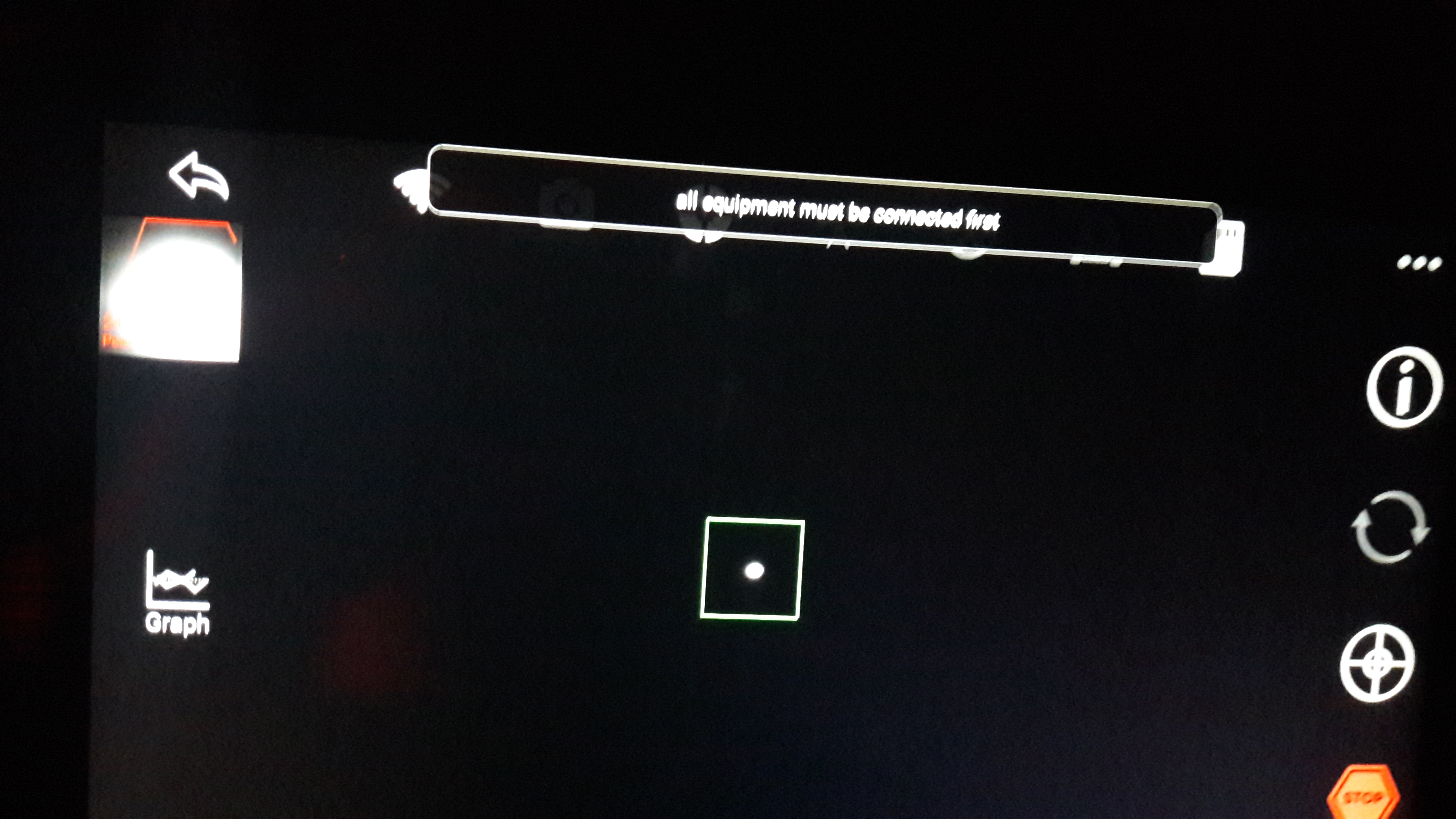

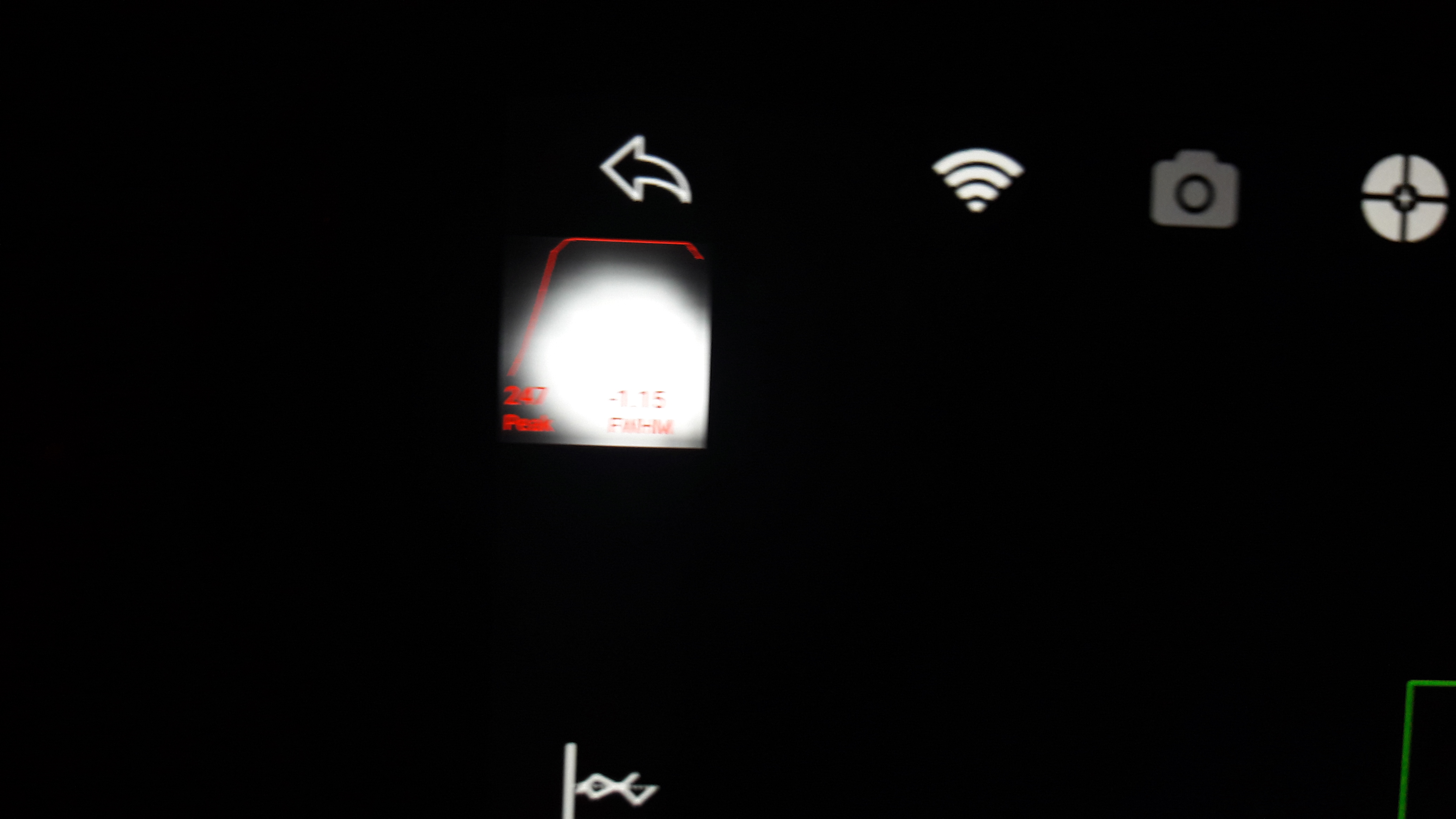

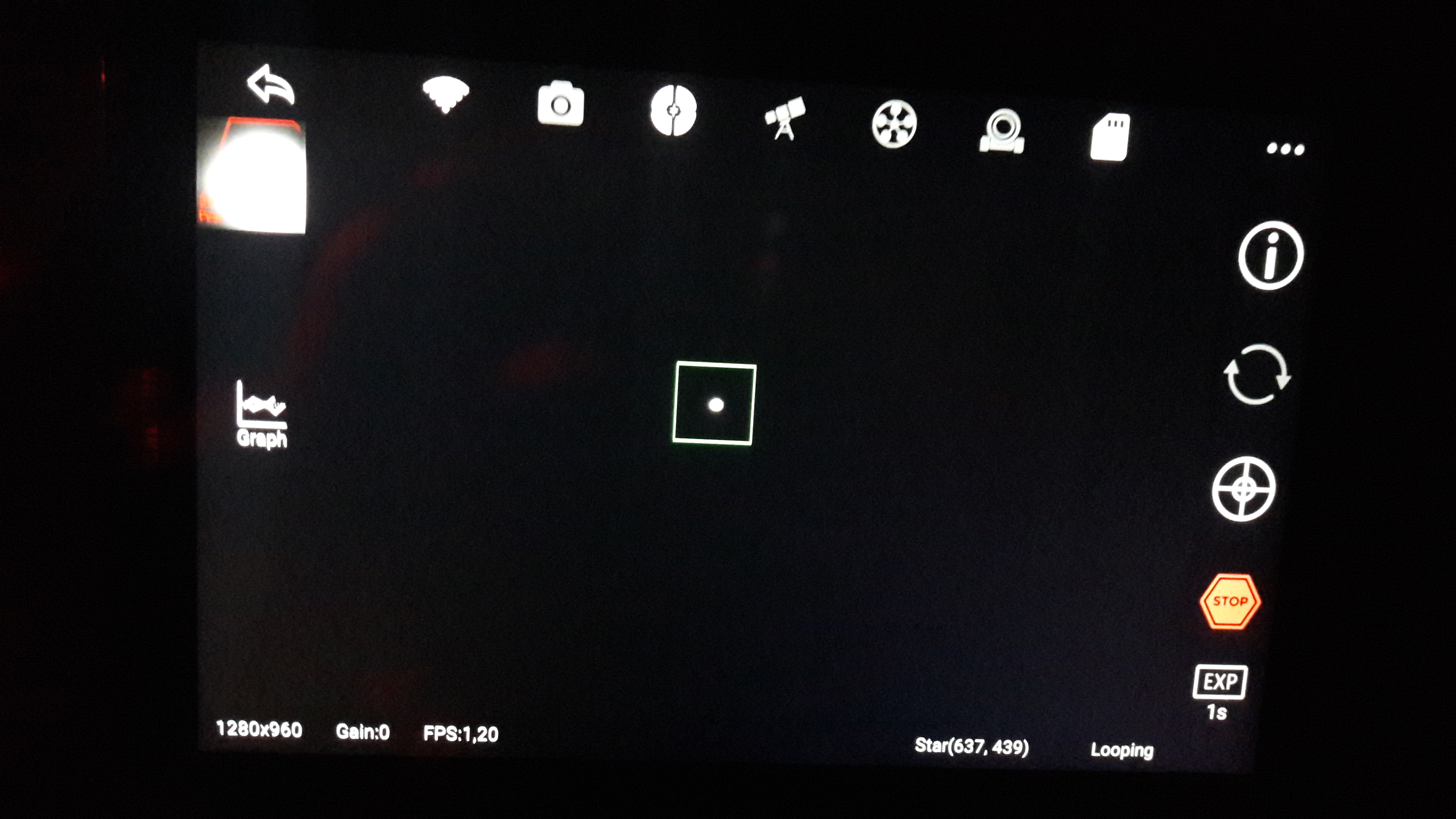

Ich bin Alex und benutze seit kurzem auch einen ASIAIR und eine ASI 120mc-s als Autoguider. Ich möchte das Set nur als reinen Autoguider nutzen. Nur habe ich das Problem das ich das Guiding nicht starten kann. In der Vorschau kann ich einen Stern auswählen und mit Bahtinov Maske den Fokus einstellen. Aber wenn ich das Guiding starten will kommt der Hinweis 'all Equipment must be connected first'. Was mache ich falsch? Die Kamera ist mit USB Kabel mit dem ASIAIR verbunden und mit dem Autoguider Kabel am ST4 Port der Montierung. Vielleicht kann mir jemand helfen, wie und was ich korrekt anschließen muss um dieses Set als Autoguider zu nutzen. Habe noch 3 Fotos angehängt die mein 'Problem' zeigen. Danke Euch
Gruß Alex

Hallo, Alexander,
hat das ASIair (per Software) Kontakt zur Montierung? Wenn Du auf das Montierungssymbol rechts neben dem Autoguiding-Symbol tippst, und ganz oben nur eine Zeile zu sehen ist, in der Du die Verbindungsparameter eingibst, dann ist die Montierung softwareseitig noch nicht verbunden.
Markus

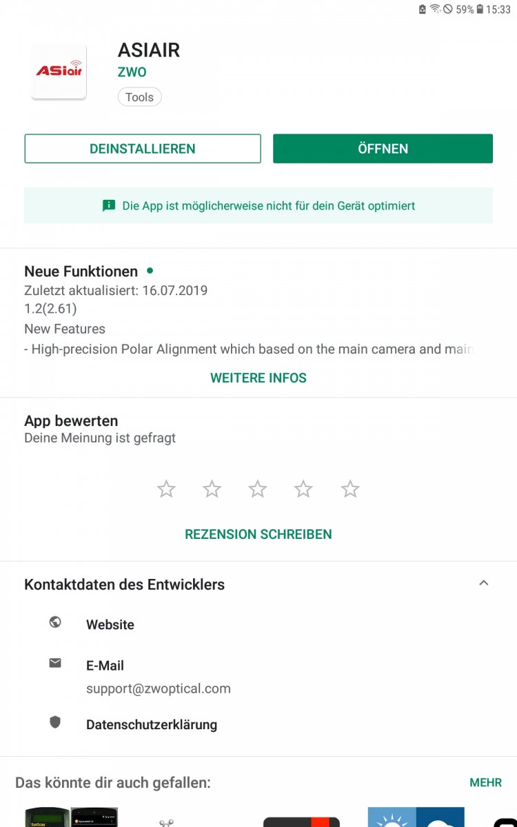

Ich nutze ASIAIR auch auf dem Galaxy Tab A mit Android 8.1.0 und funktioniert tadellos. Am Anfang war ich etwas skeptisch wegen diesem Hinweis oben (Foto). Aber alles ließ sich ohne Probleme installieren und läuft stabil.
VG. Alex
