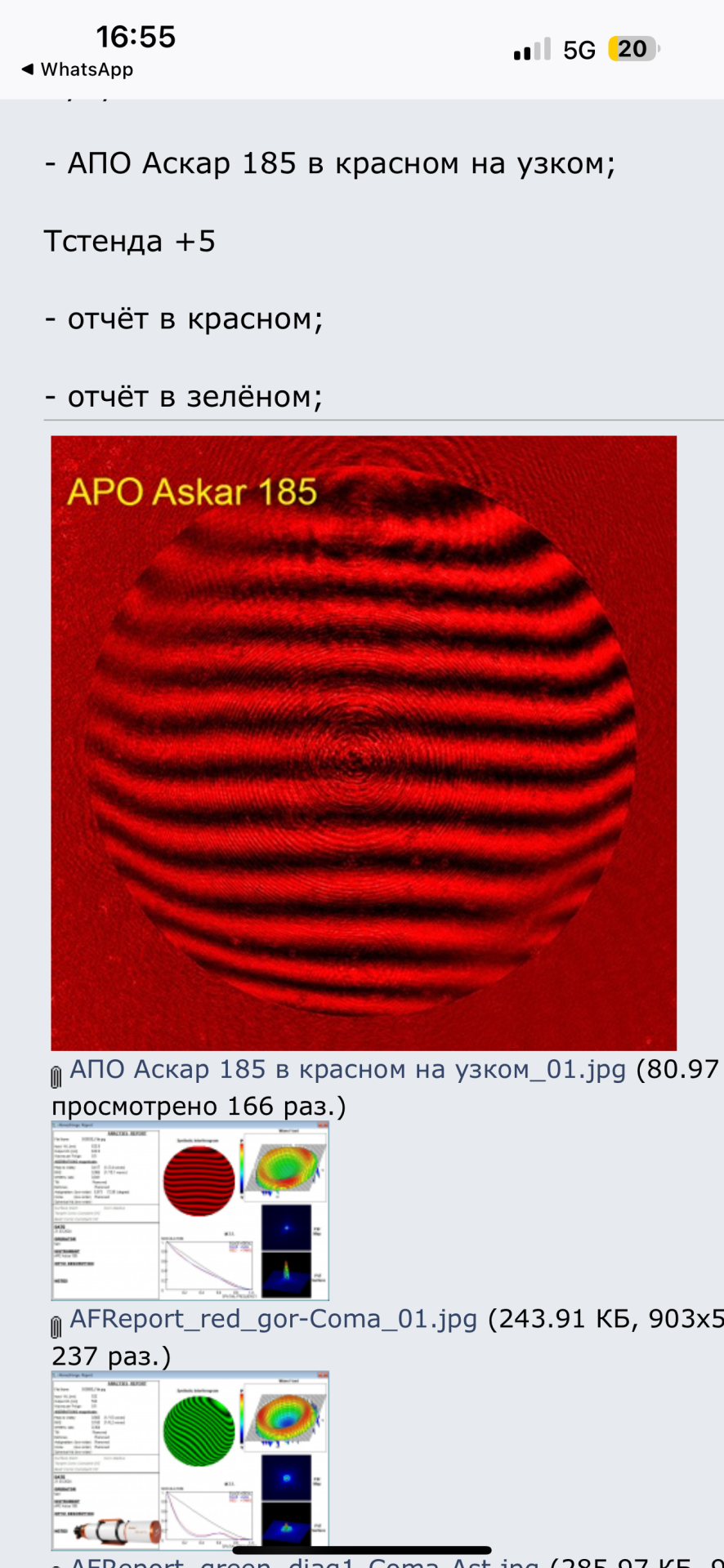

Ähm, wer hat denn diese "Messung" verbrochen?
Asti und Coma abgezogen, keinen Wert für sphärische Abberationen aber dafür ein synthetisches Interferogramm. :ROFLMAO:
So wie abgebildet ist der "Report" doch völlig wertlos, oder irre ich mich?
Alexander
Da ich gerade auf CN den Beitrag mit dem Testprotokoll das Markus hier gezeigt hatte gelesen habe und sich hier über das synthetische I-Gramm das die Software immer mit anzeigt aufgeregt wurde.
Es gibt dort auch das echte I-Gramm.
https://www.cloudynights.com/uploads/monthly_03_2024/post-260649-0-98457400-1711117758.jpg
Das kann jeder selber auswerten so wie er es für richtig hält.
Fakt ist und bleibt das die SA bei Grün erheblich ist und das erkennt man auch schon ganz ohne Auswertung am I-Gramm.
Es gibt dort übrigens auch einen Test bei Rot (632,8nm), dort wird dann Strehl 0,84 erreicht.
Man sieht also das wirklich nur die SA das Problem ist und nicht Koma oder Asti.
Das Optimum der Sphärischen Korrektur liegt also oberhalb von 632,8nm und man müsste es nur auf Grün legen, dann hätte man bei Grün einen hervorragenden Strehl.
Das sollte über anpassen des Luftspalts möglich sein.
Grüße Gerd

eine kleine SA höherer Ordnung kann natürlich Design bedingt sein aber da reden wir eher von einer SA höherer Ordnung die den Strehl vielleicht auf 0,98 oder meinetwegen auch auf 0,97 drückt aber nicht auf 0,36 wie im Test bei Grün.
Und wie gesagt bei Rot haben wir schon Strehl 0,84 und da ist noch immer SA der Grundordnung dabei.
Rein wegen SA höherer Ordnung also vom Zonenfehler her dürfte der Strehl des getesteten Exemplars über 0,9 liegen und das könnte man über den richtigen Luftspalt auch bei Grün erreichen.
Wie so etwas geht haben wir doch schon beim William FLT 132 gesehen.
I-Gramm vor der Optimierung.
Strehl inklusive Koma und Asti 0,35
I-Gramm nach vertauschen der beiden Abstandsringe und vergrößern der Stärke des einen um 0,1mm sowie ordentlicher Zentrierung und damit Beseitigung der Koma nach Zusammenbau.
Strehl 0,95 !!!!
Grüße Gerd
Hi Gerd
Diesmal liegst du mit deiner Vermutung leider komplett daneben. Der zentrale Zonenfehler sowie der krasse Randabfall ist über eine abstandsveränderung nicht zu korrigieren. Zudem würde diese abstandsveränderung den bereits deutlich sichtbaren Farbfehler nochmals deutlich verschlechtern. Mehr Details dazu gerne in privater mail.. das Askar Problem liegt nicht im Abstand sondern hat einen anderen Grund , du bist gerade auf einem falschen Weg
Hallo Markus,
das man das könnte habe ich auch nie behauptet, es reicht völlig, wenn man die krasses SA der Grundordnung bei Grün über die Luftspalte korrigiert.
Es wird dann daraus zwar kein Überflieger mit Strehl 0,99 aber eine absolut brauchbare Optik welche trotz Zonenfehler deutlich besser als Beugungsbegrenzt ist.
Eine so deutliche Anpassung des Luftspalts würde in der Tat auch den Farblängsfehler beeinflussen, da hast du recht aber wie stark und ob zum besseren oder zum schlechteren lässt sich per Ferndiagnose nicht sagen.
Wir kennen weder das Design noch den genauen ist Zustand der Linsen und den genauen Farblängsfehler kennen wir auch nicht da dieser ja nicht gemessen wurde.
Liegt tatsächlich nur eine Verwechslung der Abstandsringe vor und die Linsen entsprechen bis auf den Zonenfehler natürlich weitestgehend dem Design dann sollte sich die Farbkorrektur verbessern wenn man die richtigen Luftspalte so wie Im Design vorgesehen einstellt.
Gibt es hingegen eine Abweichung bei einem oder mehreren Krümmungsradien zum Design sollte sich der Farblängsfehler vergrößern aber wie stark kommt sehr darauf an welcher Krümmungsradius betroffen ist.
Warten wir also mal ab ob sich einer an die Luftspalte ran wagt und wenn ja was das dann mit dem Farblängsfehler gemacht hat.
Sich hier vorweg festzulegen ist reine Spekulation.
Was ich aber sicher sagen kann ist das eine erhebliche Verbesserung der sphärischen Korrektur bei Grün möglich ist und das aus der Vollgurke mit Strehl 0,36 trotz nicht über den Luftspalt korrigierbarer Zonenfehler eine brauchbare Optik deutlich besser als Beugungsbegrenzt werden kann.
Grüße Gerd
